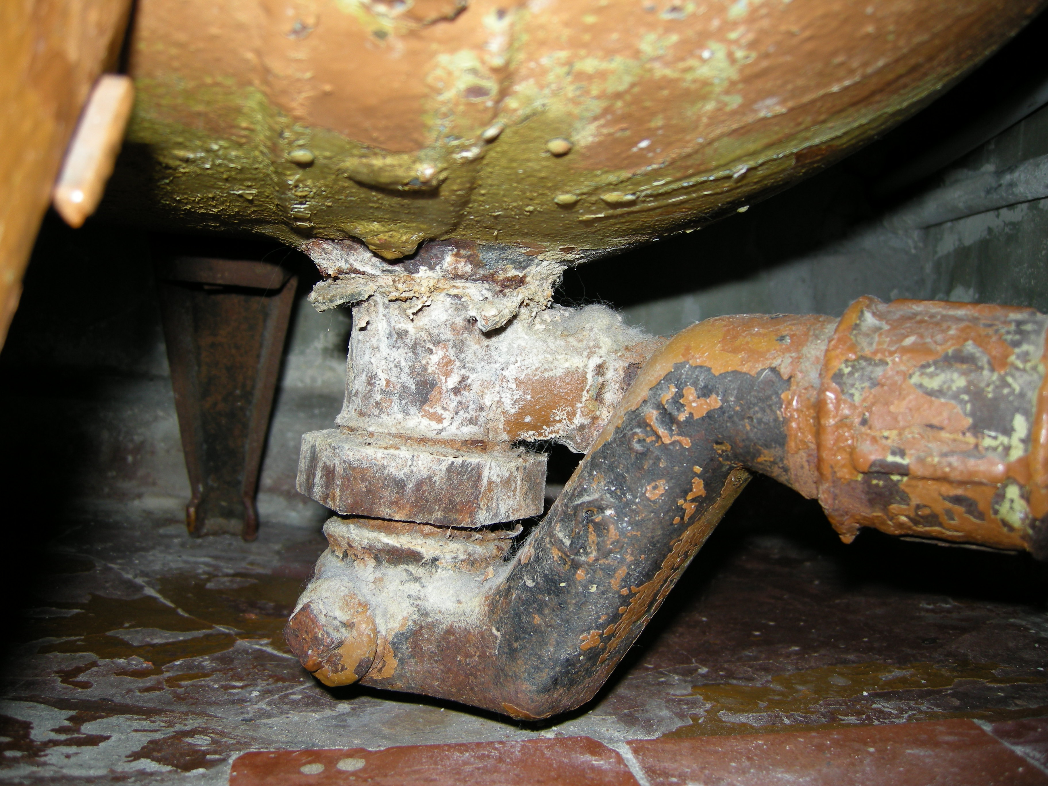

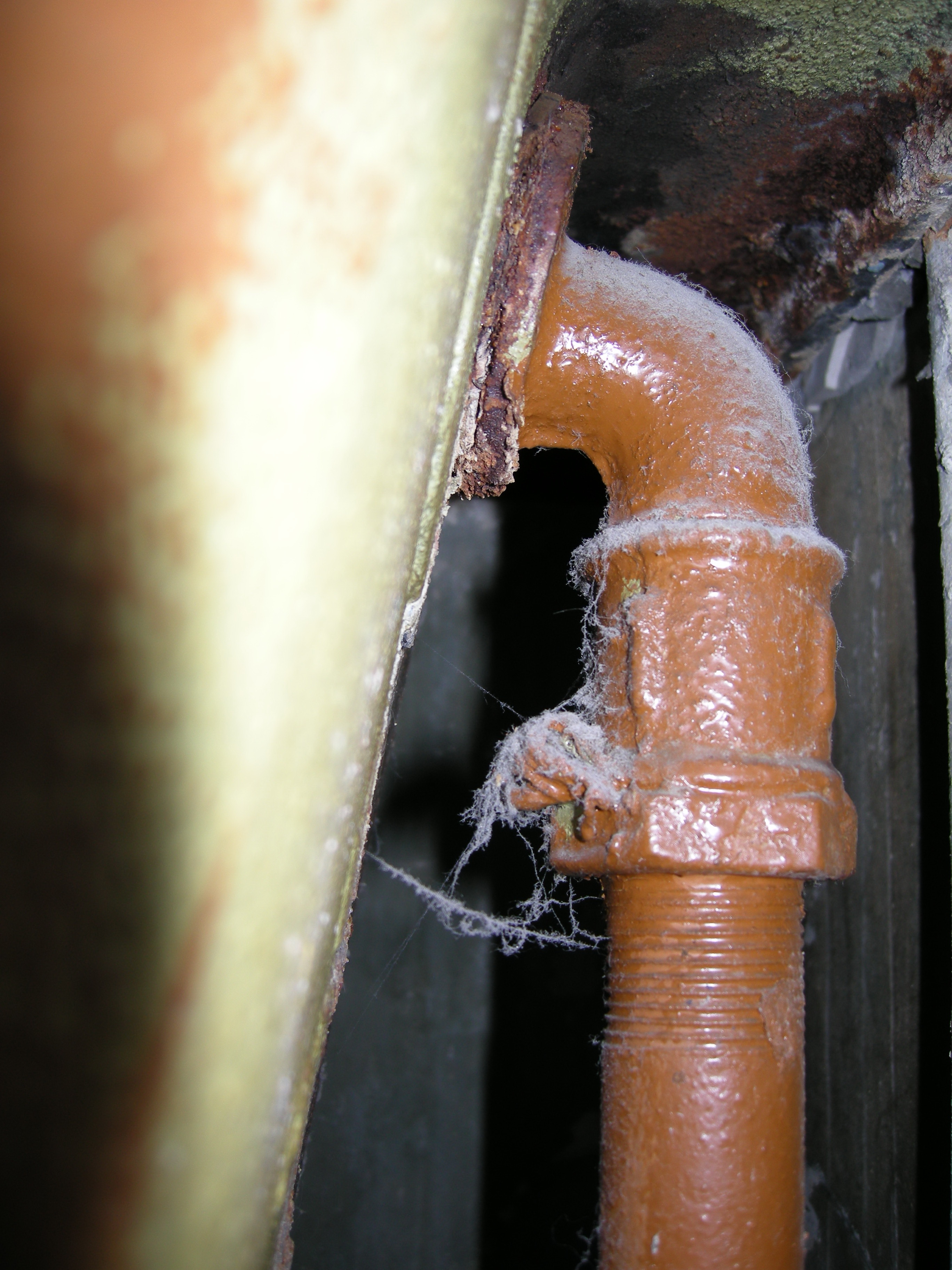

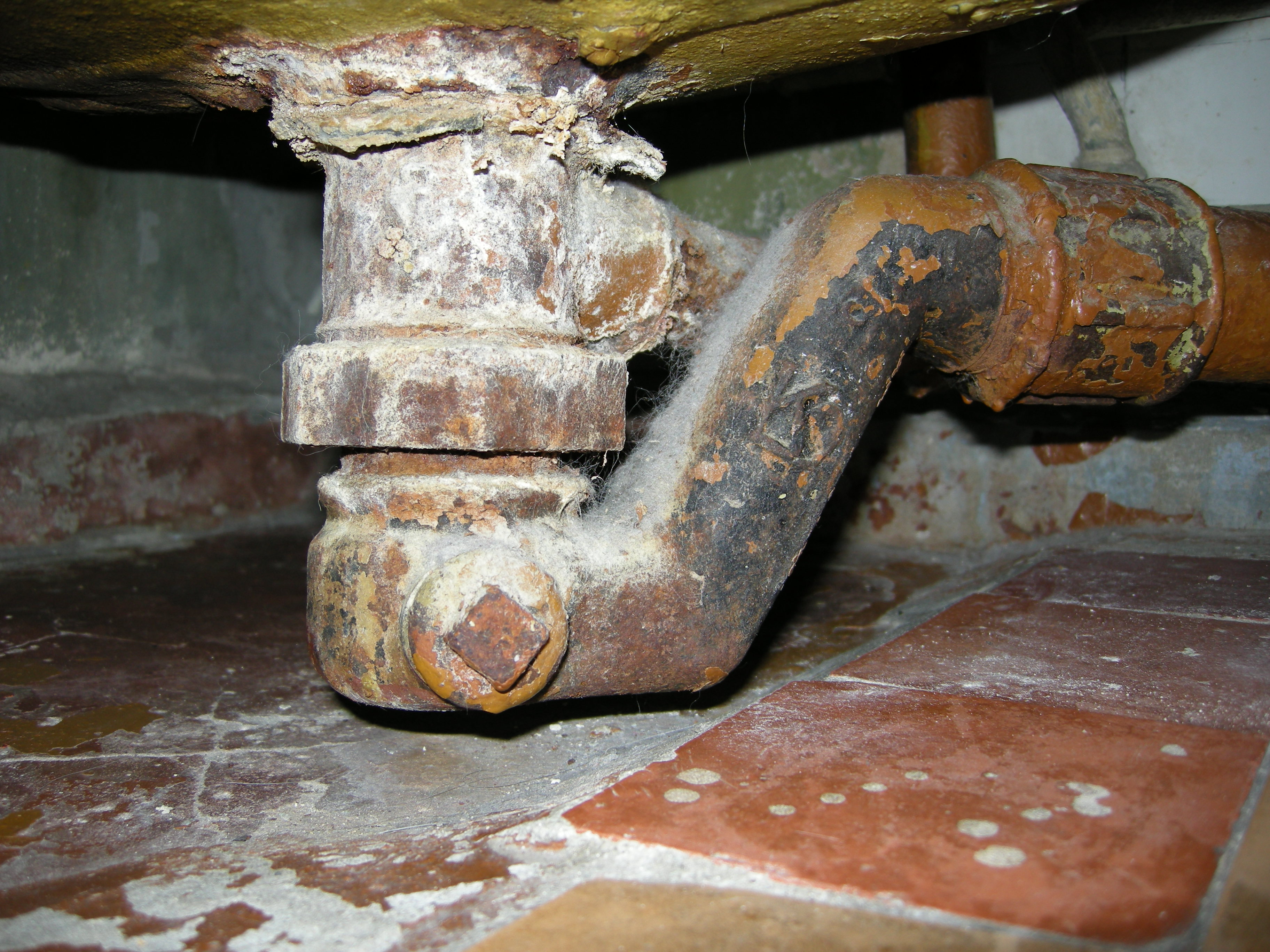

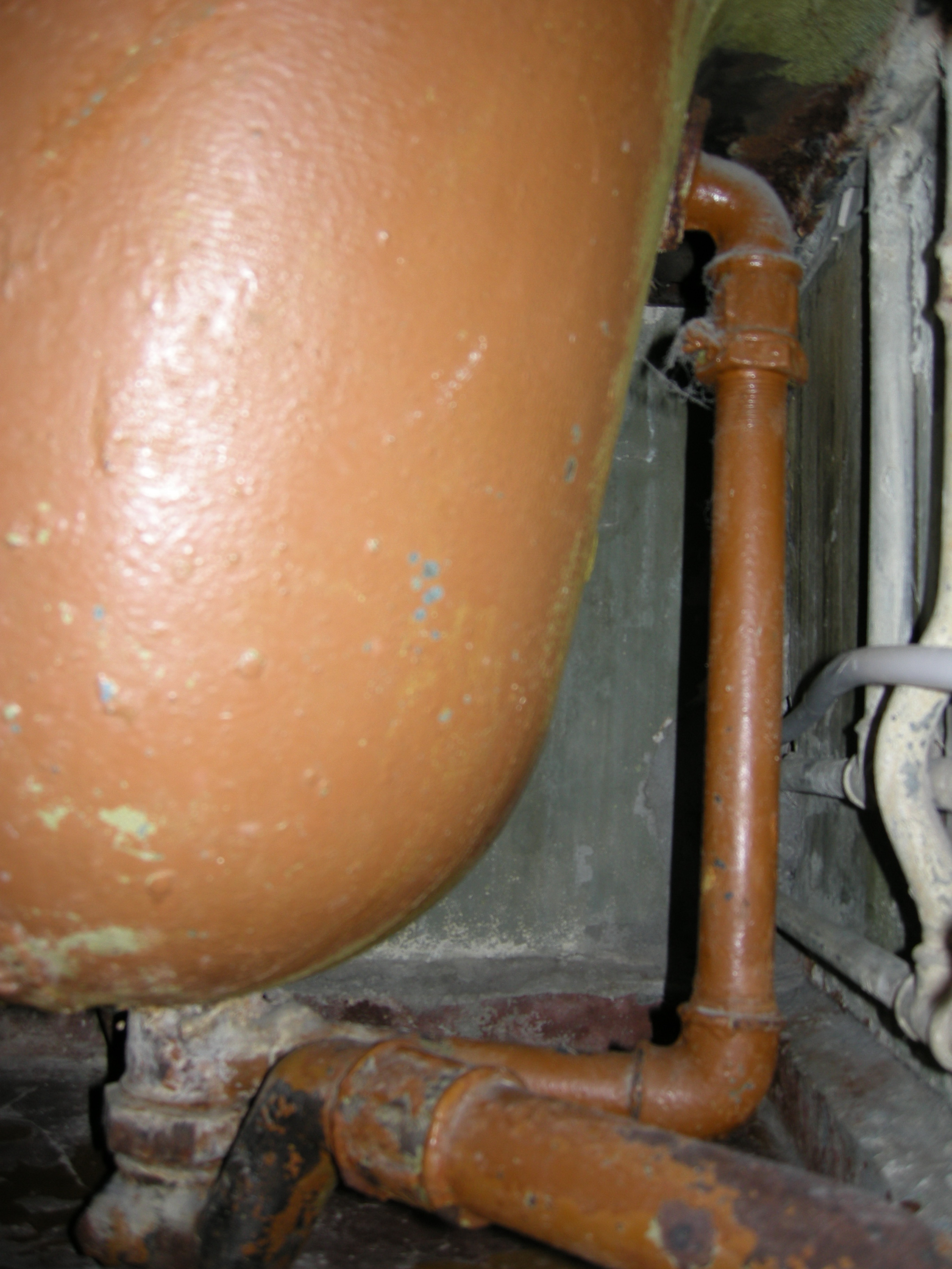

В родительской «сталинке» 1954-го года постройки проходит капремонт. Меняют – в том числе – канализационные трубы. Чтобы подсоединить к новой системе ванну, которая ни разу не менялась, необходимо заменить сифон с выпуском и слив-перелив. Родной находится в жутком состоянии, но, как ни странно, нигде не пропускает воду.

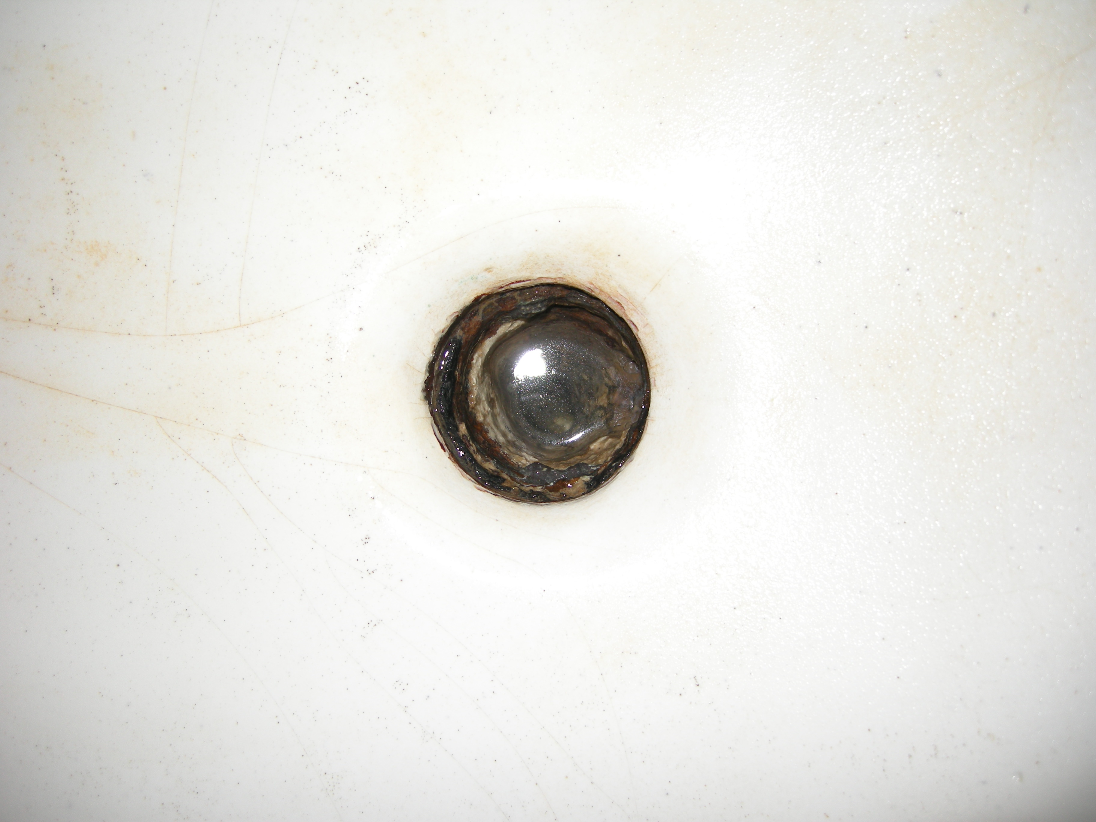

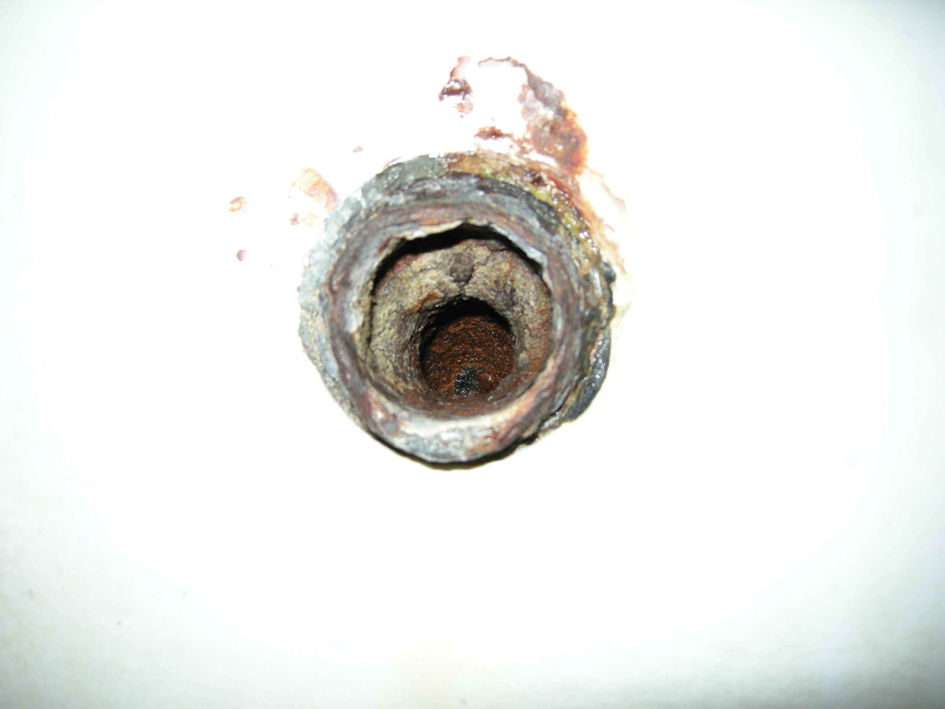

Насколько я понимаю, решётка с выпуска давно сгнила и отвалилась; как всё это до сих пор держится – уму непостижимо! =)
Это перелив. Диаметр сливных отверстий – 50 мм.
Итак, нужно приобрести самый простой сифон, желательно с S-образным выпуском. И тут начались проблемы. В сетевых магазинах выбор невелик, а на товар, который продаётся, крайне негативные отзывы. Люди ругаются на очень хлипкую конструкцию, которую невозможно нормально собрать: прокладки текут даже после применения силикона; решётку слива затянуть невозможно – пластмасса тонкая и сразу лопается; отлито криво, повсюду заусенцы; пробка болтается в посадочном месте и пропускает воду и т.д. и т.п. Даже у тех везунчиков, которым удалось собрать систему и ничего при этом не сломать, всё равно со временем начинает где-то течь либо лопаться. Вопрос к практикующим сантехникам следующий: порекомендуйте, пожалуйста, нормальный выпуск для ванны, выполненный из прочной пластмассы, с хорошими прокладками и гофрой, с винтами из нержавеющего материала, которые можно хорошо притянуть, не выломав при этом чашу. Пусть выпуск будет стоить в 2-3 раза дороже, чем 300-рублёвые поделки из «Леруа Мерлен», главное, чтобы он подошёл к этой ванне, был надёжен и без лишних наворотов типа «полуавтомат» или «автомат». Если можно, напишите название модели либо дайте ссылку на товар.
