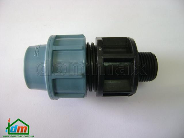

Приветствуем. Нужно провести водопровод на даче, ПЭ, 4 Бар. Нужно ли и чем уплотнять резьбы ПЭ-ПЭ и ПЭ-латунь 1/2" и 3/4".

Микитович, Там родные уплотнения, ни чего не надо.

Труба-фитинг конечно родимое. Накидная цанговая гайка - разрезное уплотнительное = прижимное - резиновое обжимное. Я же спрашивал о резьбах 1/2"

Микитович, надо. И размещать материал на пластиковой резьбе нужно дальше первого витка. При плотной намотке уплотнительного материала на первый виток пластиковая резьба может не совпасть с металлической и нарежется заново. Потому важна начальная синхронизация резьб.

Микитович, чтобы не грызть пластиковую резьбу, если уплотнитель будет сползать, вспомните про раствор канифоли в спирте - не по букварю, но эффективно :)

cineman, Это наружная часть водопровода, подвешена на крюках вдоль дачного домика. Пакля, я так понимаю, не подойдет? Или тоже пройдет. ФУМ?

Нить, хотя раньше крутил на лен с пастой, но и в двух вариантах не переборщить с количеством уплотнения. Фумка тоже вариант, но не могу сказать какая, так как не изпользую и не имею серьезный опыт с ней.

лучше не надо - через чуть времени все начинает болтаться и откручиваться как по маслу. Пробовал времянки делать...

Я не замечал, пусть и старался использовать латунные фиттинги для ПНД. Я мотаю ФУМ плотно, потому меня пугала вероятность появления трещин. Откручивание возможно, если ПНД труба крутилась при затяжке гайки на ней. Думаю, что резьбы дачного водопровода появятся на коротких ответвлениях от магистрали. Проблема скручивания там не возникнет.
