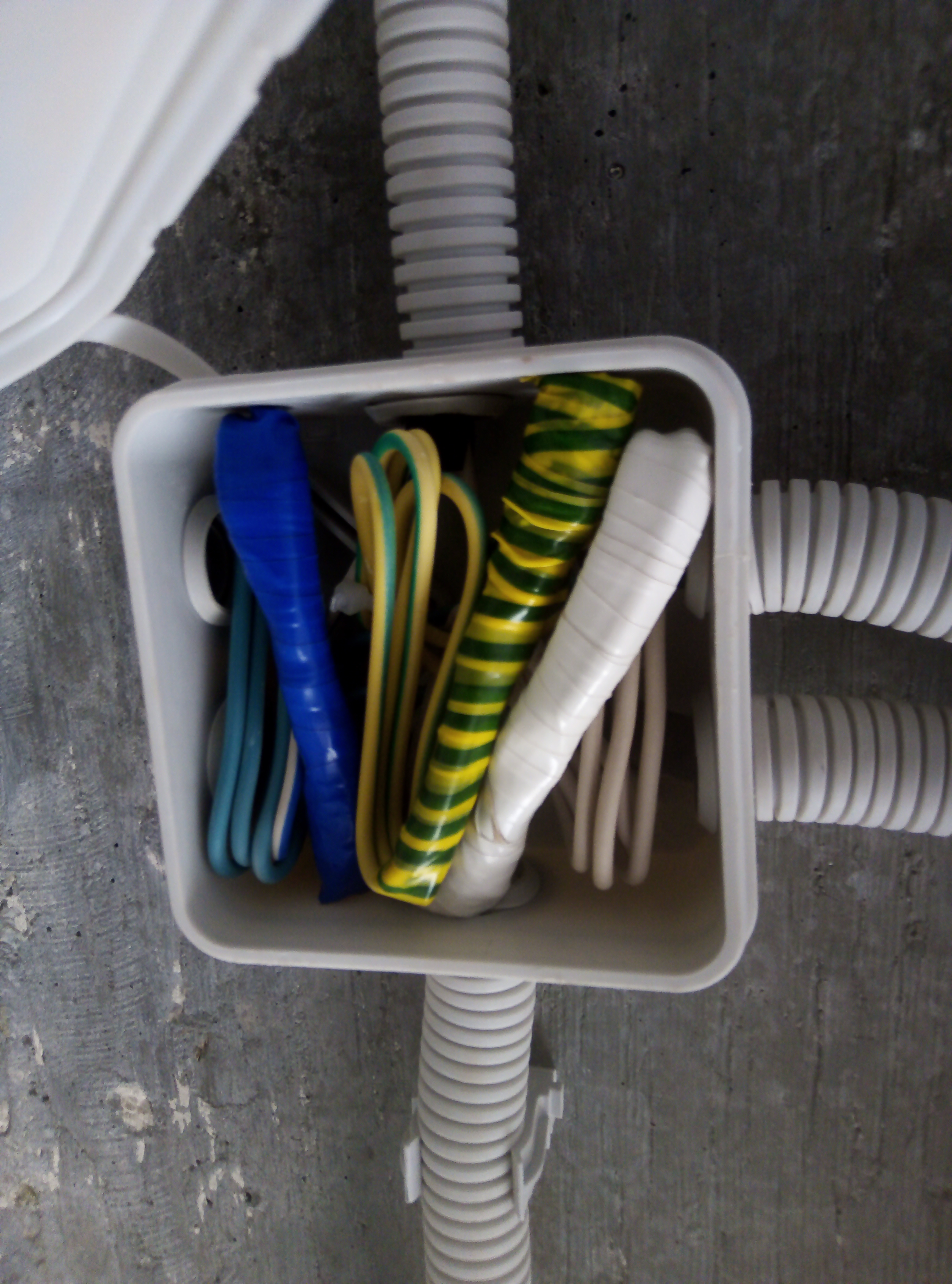

Здравствуйте.
Обращаюсь к электрикам за советом. Делаю электрику у себя в квартире самостоятельно и возник вопрос: насколько плотно можно набивать распаечные коробки?
Вот так допустимо?
Откуда-то помню, что длина проводов должна быть с троекоатным запасом (вроде из ПУЭ), но смущает плотное прилегание проводов в коробке.

Matviu, Про запас всё правильно. Так допустимо, это не плотно, это хорошо.

Matviu, только вот стяжки в РК - это лишний элемент, тем более, если они обрезаны, как у вас (лучше тогда их "хвосты" вообще не обрезать, чтобы ненароком при укладке не повредить изоляцию проводов)

Matviu, Соединения как выполняете?

Спасибо за ответы. ZooZoo, больше использовать не буду. Я ими планировал пучок у "корня" утягивать, но провода и без неё прекрасно пучок держат.
Filippok, ГМЛ обжатые точкой в трех местах, термоусадка, изолента.

ZooZoo написал: Matviu, только вот стяжки в РК - это лишний элемент, тем более, если они обрезаны, как у вас (лучше тогда их "хвосты" вообще не обрезать, чтобы ненароком при укладке не повредить изоляцию проводов)
ZooZoo, не надо выдумывать проблем там, где их нет. Со стяжками бывает значительно удобнее, а повредить ими что-либо практически нереально.
Слово практически я специально выделил, потому что теорий на этот счет выдумали зашкаливающее количество, и вы далеко не первый транслируете оригинальную идею о повреждении изоляции стяжкой. Практикой эти теории не подтверждаются. Да и здравым смыслом тоже.

Radio, по вашим словам (в комментариях на данном форуме) многие вещи практически невозможны, однако на практике они все равно случаются (спорить не собираюсь и ваше мнение не оспариваю, у каждого своя правда/кривда) зы. об обрезанные стяжки оч здорово можно поранить пальцы, у меня такое бывало зы2. в случае ТС стяжки не нужны вообще, как он и сказал сам:
Matviu написал: ими планировал пучок у "корня" утягивать, но провода и без неё прекрасно пучок держат

У меня когда намечается плотная упаковка концы укладываются галактикой (спиралькой). Для этого иногда надо заранее оставлять разные длины. По своим наблюдениям такая укладка позволяет уложить больше соединений в тот же объем коробки. Как незначительный (больше успокаювающий) бонус - точки соединений проводов максимально резнесены в пространстве.
