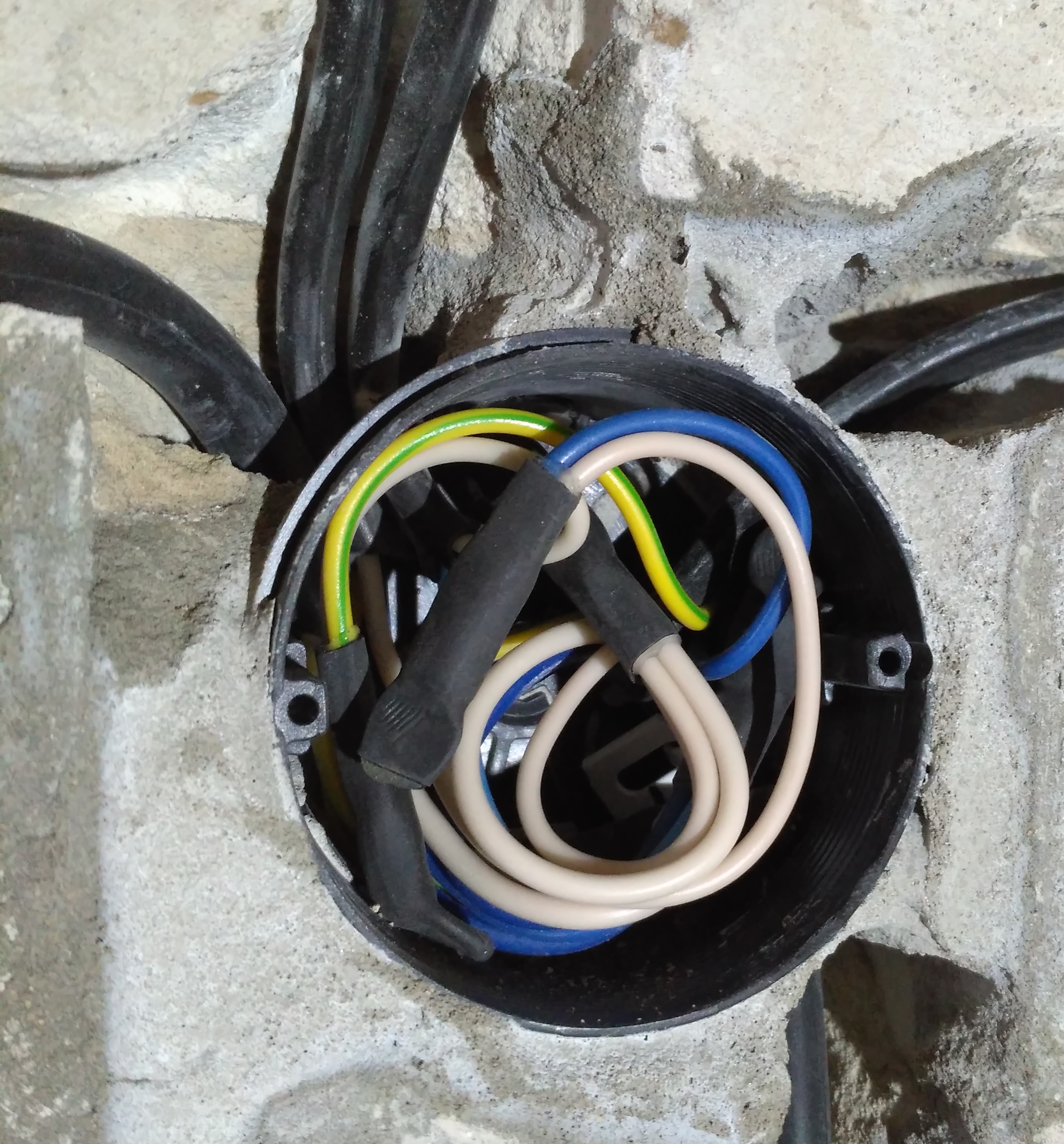

вот недавно "ваял" :), у меня так выглядят РК обычно: возможно, что у суперпрофи все выглядит гораздо красивее и аккуратнее (наверное !, но не факт), но здесь стандартная РК и 5 кабелей (розетка и 2 выкл), что, как-бы, лишает меня многих маневров

Matviu написал: что длина проводов должна быть с троекоатным запасом
запас 1-2 раза на переразделку

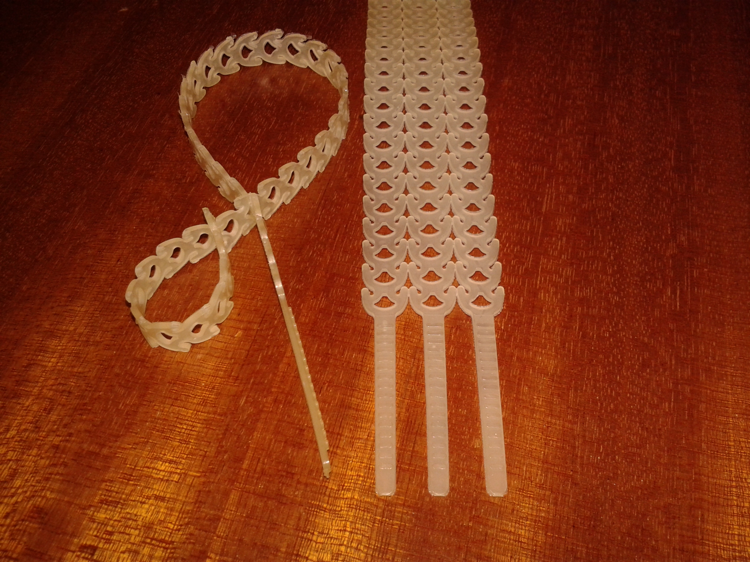

Кстати о стяжках - отрезать их нужно строго «под корень», чтобы никакие хвостики не торчали и не могли повредить руки монтажника.
Это во всех западных инструкциях - от конвейера мерседеса до технологического оборудования.

Matviu написал: Вот так допустимо?
Да.
Matviu написал: Откуда-то помню, что длина проводов должна быть с троекоатным запасом (вроде из ПУЭ)
В ПУЭ такого нет. Однако запас для повторного подключения должен быть. Типовые инструкции указывают на длину жил в коробках равную 175 миллиметрам. Естественно особая точность не нужна и я просто использую русскую меру длинны - четверть.
Matviu написал: ГМЛ обжатые точкой в трех местах, термоусадка, изолента.
"Презерватив одетый на свечку..." (с) От ГМЛ достаточно и половинки с одной точкой. Или трубку (достаточно одной), или два слоя ленты ПВХ с полуперекрытием. Для параноиков - ЛЭТСАР. :p
