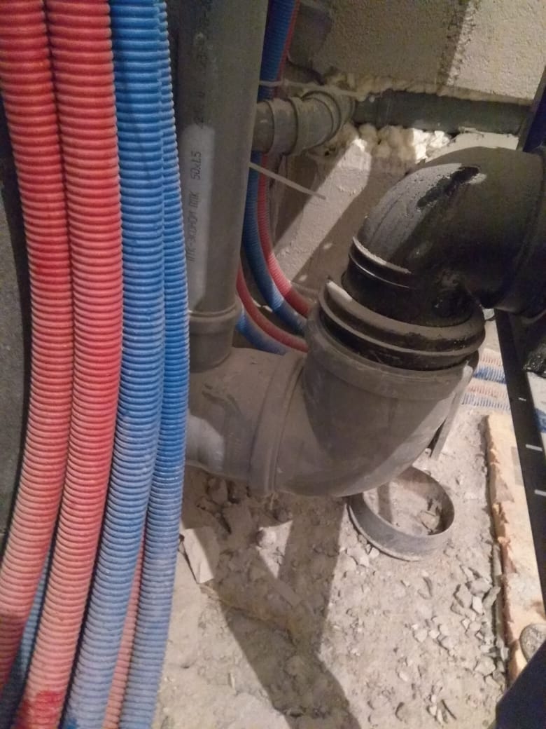

Доброе утро, ремонтник установил инсталляцию и говорит, что унитаз будет на высоте аж 50 см!!! Мне не хотелось бы потом мучиться всю жизнь, поэтому прошу помощи у специалистов в данной области. На фото представлено соединение, при котором получается 50 см высота унитаза, как можно уменьшить данное расстояние? Заранее спасибо за помощь.

alex27121988, исправляется установкой нужной крестовины или тройника в стояк. Но у вас не только высота слишком большая, а еще и после штатного отвод 90. Практически гарантировано будет тормозить слив. Должен быть 45 или 67 градусов

alex27121988, монтажник - ленивый рукожоп. Пусть сам на жёрдочке сидит, болтая ножками. Если глубина туалета не шибко критична - ставить два отвода по 45 градусов, инсталляция выдвинется вперёд. Или перебирать стояк, опуская крестовину. Или разворачивать крестовину и "по спирали" заводить выпуск.

Спасибо, но глубину туалета хотелось бы оставить на прежнем уровне. Обязательно ли делать под 45 или 67 градусов?

Может как то манжету можно поменять или трубу от инсталляции сократить?

alex27121988 написал: На фото представлено соединение, при котором получается 50 см высота унитаза, как можно уменьшить данное расстояние?
  1. Опустить крестовину стояка канализации
  2. Сварить нестандартную деталь
  3. Может еще получится сменить крестовину на 45град + нестандартный 45 в инсталяции - но тут по месту сильно думать и наверное опускать придется

alex27121988, можно попробовать купить отвод 90 мм 90 градусов и собрать: крестовина стояка - переходник 110-90 - отвод 90 90 вверх - труба инсталляции (укороченная по мере возможности). Но навскидку это сантиметров пять выигрыша даст, если переходник эксцентриковый, а надо десять.
