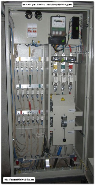

Кто сможет подсказать, знакомые попросили им немного подсобить, как обычно надо уже вчера.
Задача - запитать участок, входить кабель 4х120 под землей, нужен щит, с дальнейшей возможностью подключения отдельных потребителей: бытовки, склады, администраторское здание и т.п. постепенно будут строится и подключаться
отсюда вопрос, что вообще должно быть в этом щите и какие есть варианты компоновки? рубильник, автоматы, распределительные шины и т.п.
дорого не нужно, нужен вменяемый бюджетный вариант.

Flest, взять готовый комплектный щит .
Flest написал: что вообще должно быть в этом щите
Проекта нет ? Тогда - как повезёт . :)
Flest написал: какие есть варианты компоновки?
С рубильником , с держателем ПВ , с шинами , с ВА " габарит " ... да много чего , счетчик опять же :o
Flest написал: дорого не нужно
если
Flest написал: кабель 4х120
вот точно не 1 000 рублей будет :scare

serj12, да господи... а вот без этого можно? я подобного уже на форумхауесе начитался, надоело
готовые щиты хлам хламом по цене х2 проекта нет, но при чем тут плять "повезет" если его начинка зависит от того что ТЫ туда поставишь?... ну в самом деле счетчик на подстанции, он уже там будет, да +-счетчик большой роли для щита не играет
1000 не будет, но без кабеля никак, по воздуху пока не получается
тут в принципе интересно что при таких мощностях нужно, понятное дело рубильник, какой?... автомат? опять же какой? ))) как организовать подключение потребителей, шины, кросс модуль какой...

Flest написал: тут в принципе интересно что при таких мощностях нужно
То что указано в технических условиях на технологическое присоединение.
Номинальный ток при мощности нагрузки 150 Киловатт в трехфазной сети и напряжении 380 Вольт равен: 227.901 Ампер
В общем-то - не много...
Flest написал: автомат? опять же какой?
такой
Flest написал: как организовать подключение потребителей, шины, кросс модуль какой...
Каких и сколько? "Сколько вешать а граммах?" (с)

Flest написал: дорого не нужно, нужен вменяемый бюджетный вариант.
:D Устроит?

megrad написал: Устроит?
:applause: Мосье знает толк в извращениях!

serj12 написал: Flest, взять готовый комплектный щит .
Лучший и простейший выход. Причем вариант, указанный меградом очень подходящий, так как вставки на потребителей можно будет подбирать от потребности.

ПPOPAБ написал: Мосье знает толк в извращениях!
Как заказывали:
Flest написал: нужен вменяемый бюджетный вариант.
Так как
Flest написал: готовые щиты хлам хламом по цене х2
Поэтому любой б\у подойдёт. Всё как в ТУ:
Flest написал: рубильник, автоматы, распределительные шины

Flest написал: да господи... а вот без этого можно?
Вы зря обижаетесь и злитесь , это кажется простым пока не начнёшь задавать вопросы - А сколько потребителей и каких ? Ну какие они - активные , реактивные , косинус фи ??? А протяжённость линий ? А ожидаемый ток к.з ? А пусковые токи ? Учёт вы пишете что на подстанции - А мы хотим продублировать . И ? Потом - габарит щита , напольный или настенный ? Просто же ...
