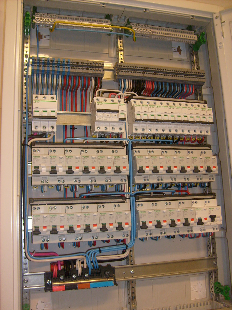

смешно, но ведь по задаче подходит в принципе )) только потребителей поменьше можно, а так вполне себе вроде, нет? ))
если и цена вменяемая, то можно и готовое взять так то
serj12
serj12
Регистрация: 10.02.2012
Волгоград
Сообщений: 9182
22.06.2019 в 14:23:08
Flest написал: только потребителей поменьше можно
Там 6 отходящих 3 - ёх фазных потребителя , а вы планируете
Flest написал: то больше 15+-
однофазных ?
Flest написал: если и цена вменяемая, то можно и готовое взять так то
Это самое оптимальное решение , а начинку можно под себя менять .

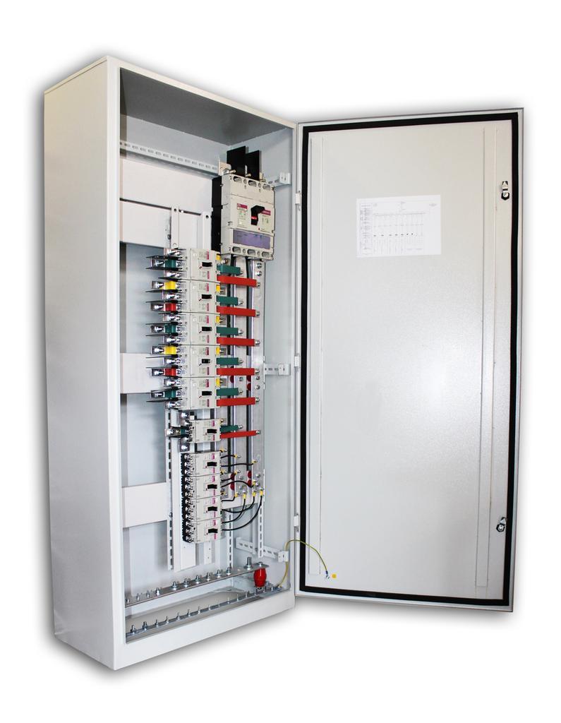

Flest, вот поэтому и нужно конкретное ТУ. Если
Flest написал: щит на столбе на улице
то ставится такое
Потом в помещении устанавливается распред шкаф с АВ.
Flest написал: и какие есть варианты компоновки
Вы живёте в 21 веке, поэтому за Ваши деньги .... ух, как можно наваять.
