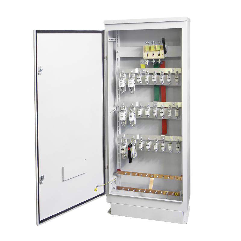

Там 6 отходящих 3 - ёх фазных потребителя , а вы планируете
Flest написал: то больше 15+-
однофазных ?
Flest написал: если и цена вменяемая, то можно и готовое взять так то
Это самое оптимальное решение , а начинку можно под себя менять .
serj12,
megrad написал: Flest, вот поэтому и нужно конкретное ТУ. Если
Flest написал: щит на столбе на улице
то ставится такое
Потом в помещении устанавливается распред шкаф с АВ.
Flest написал: и какие есть варианты компоновки
Вы живёте в 21 веке, поэтому за Ваши деньги .... ух, как можно наваять.
megrad,
информация немного прояснилась, щит на улице на столбе, можно навес ему сделать, если нет IPшных щитов
потребителей сейчас будет 4 3ех фазных остальное мелкое подключат от них уже в будущем еще пара основных добавится
план примерно такой ВРУ на улице, от него под землей к 3ем зданиям у них на фасаде небольшие щиты, там заземление, рубильник, (автомат, узо? или внутри?) переходим на медь и пошло внутрь, внутри уже щит с автоматами и т.п.
2 потребителя больших, 30-45квт, 3-4ий небольшой
а так времени уже мало, щит будут брать готовый, где хоть можно заказать? ЭТМ интересно возит? вроде не видел у них ВРУ
ПPOPAБ написал:
Flest написал: смешно, но ведь по задаче подходит в принципе ))
Вы когда нибудь эксплуатировали подобное "УГ" ?
ПPOPAБ,
на производстве что то подобное на бывшем заводе стоит, щит как щит, ничего особенного
нашел ВРУ на сайте ЭТМ, фото нет, хар-тик нет... господи... на сайте производителя нашел каталог ТЕСЛА (Казань)
посмотрел ящики ТЕСЛЫ вроде подходит ШР11-73504-54У2 IP54
жаль фото внутрянки нет, как он хоть собран вроде как вот так только плавкие заменить на нужные

ПPOPAБ написал: Когда начальник начинает выдавать подобные перлы - просто даешь ему отвертку или пассатижи в руки.
На, покажи как...
И Вас увольняют, так как у Вас есть сомнение в компетентности начальства.
Flest написал: где хоть можно заказать? ЭТМ интересно возит?
Не самая интересная компания ссылка - косяков много, по крайней мере у нас . Посмотрите ссылка ссылка ссылка
Flest написал: у них на фасаде небольшие щиты, там заземление, рубильник, (автомат, узо? или внутри?)
Внутри, снаружи если только типа щита для пожарных - по новым правилам пока здание не обесточить - тушить не будут.
Flest написал: переходим на медь и пошло внутрь, внутри уже щит с автоматами и т.п.
То есть вводной - лимоний?

megrad, с ЭТМ работал, меня не подводили, первая ссылка можно посмотреть варианты, этих я не нашел почему то, но у них на заказ, как и в ЭТМ дядяток местный, они под заказ делают, уже некогда, надо брать готовое и просто менять плавкие, это куда быстрее последние тоже на заказ собирают
вводной да, алюминий, под землей АПвБШп медь дороже в разы... (
вот вроде подходящий вариант https://www.etm.ru/cat/nn/1830123/ только некоторые ПН2-100 заменить на нужные номиналы

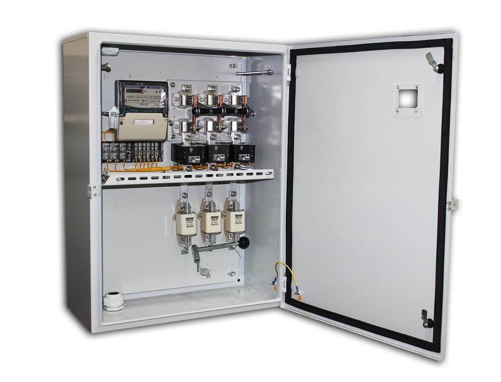

добрый день нужна консультация. почти такая-же ситуация выделяют 3ф 150 кВт со столба. на столбе будет стоять ЩУ (от энергетиков)подозреваю с АВ или вставками для ограничения по току ,счетчик. в земле проложен кабель выходящий в помещение(назовем щитовая) граничащее с магазином разделенным перегородками на 6 арендодателей по 60 м2 под аренду (что там будет никто не знает) в каждом из 6 отделов планируется щит со своим учетом и вводным АВ (3ф 63А 40 кВт) вопрос как правильно поступить? 1 нужно ли в щитовой ставить АВ для защиты вводного кабеля или можно просто его скоммутировать с выходящими кабелями ( 6шт 3ф 5*25мм ( 40кВт)) 2 какие кабеля (алюминь) нужны для прокладки по полу в стяжке (толщина стяжки 8 см и нужно ли их прокладывать в трубах и каких? так же в полу планируется прокладка отопления 3 можно ли использовать для этих 6 ЩР пластиковые щиты или лучше металлические? 4 достаточно ли 1 заземления входящего на ГЗШ в шитовой?
megrad
megrad
Регистрация: 07.04.2014
Сообщений: 15839
10.02.2020 в 16:03:40
luzgin написал: нужно ли в щитовой ставить АВ для защиты вводного кабеля
Нужно. Плюс АВ на отходящие линии.
luzgin написал: какие кабеля (алюминь) нужны для прокладки по полу в стяжке
Как вариант можно проложить в трубах провода.
luzgin написал: нужно ли их прокладывать в трубах и каких?
Как вариант в гофре, ещё вариант ПНД труба.
luzgin написал: можно ли использовать для этих 6 ЩР пластиковые щиты или лучше металлические
Любые, что сгорит, то не сгниёт :p - цена вопроса и качество монтажа
luzgin написал: достаточно ли 1 заземления входящего на ГЗШ в шитовой
В идеале сделать контур, но это затраты.
