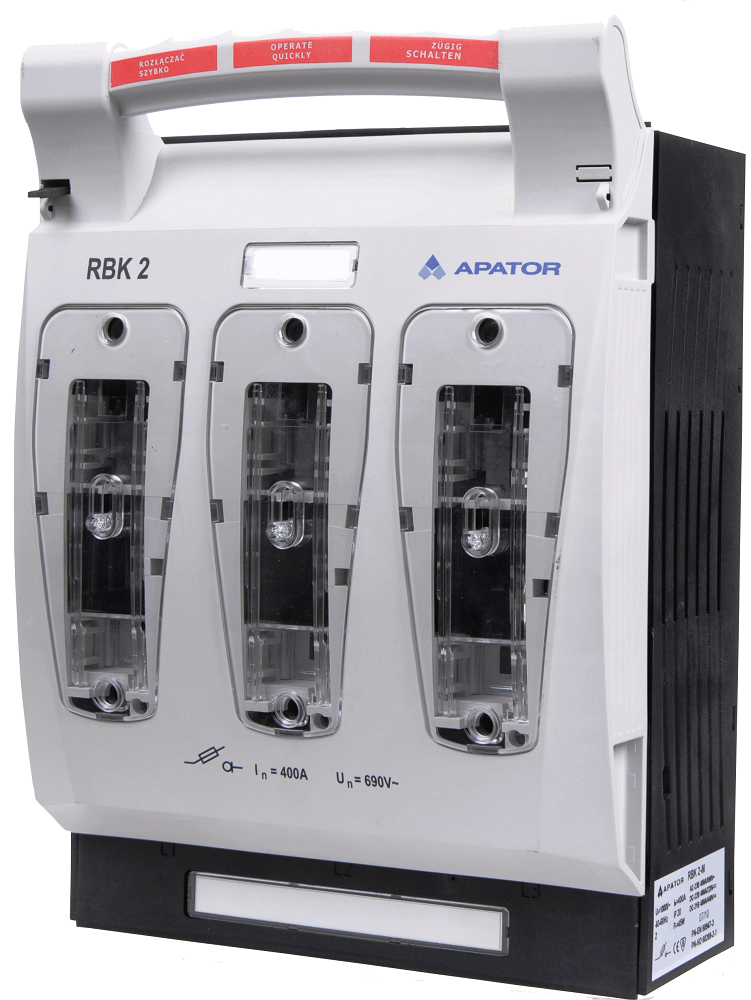

luzgin написал: 227А(номинал 3ф Автомата)
Поставьте плавкие вставки
