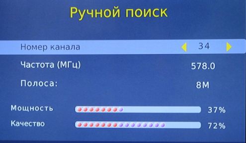

Что показывает сатфайндер
продетектированный уровень первой ПЧ в попугаях
Что делает конвертер? Судя по названию, он должен переносить некую полосу вещания
Диапазон целиком переносит вниз на 10750 мгц (НТВ Триколор) АРУ нету.
А тарелочку всё равно подстройте ;)

cineman написал: Почему канал "Оружие" имеет уровень почти вдовое превышающий уровень остальных каналов? Этот уровень физически должен быть единым для всего частотного канала.
Поправка, вчера нашёл группу каналов, что определяются сатфайндером как 78% уровня сигнала.
Aтос написал: продетектированный уровень первой ПЧ в попугаях
В этой первой ПЧ должен содержаться весь принимаемый диапазон? Почему показания сатфайндера зависят от выбранного канала на ресивере?

cineman написал: cineman написал: Почему канал "Оружие" имеет уровень почти вдовое превышающий уровень остальных каналов? Этот уровень физически должен быть единым для всего частотного канала.
Ещё поправка, все каналы с высокими уровнем относятся к вертикальной поляризации, все каналы с низкой - к горизонтальной. Это объясняет различия показаний сатфайндера при приёме разных каналов. Это отличие - особенность вещания или дефект конвертера?

В этой первой ПЧ должен содержаться весь принимаемый диапазон? Почему показания сатфайндера зависят от выбранного канала на ресивере? ресивер выбирает диапазон
у НТВ+ и Триклора два диапазона
а так их четыре: два верхних и два нижних
Но главный вопрос темы остаётся. Почему ночью работает, а днём нет? ну так и основная рекомендация тоже не изменилась
Подстрой антенну ;)
Посмотрел на свой сатфайндер - действительно не дБм-ы а "попугаи" (проценты)
про попугаи не я придумал, если учесть что в некоторых ресиверах показывают цветные кружочки, то название лучше не придумать.
