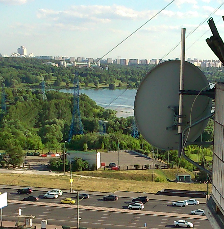

Мериться хозяйством не стану. Моё скромнее будет. Это моя первая тарелка, поставленная ещё до покупки сатфайндера по индикатору ресивера на экране телевизора. Возможно, она не в фокусе, возможно, ветер подвинул за месяц, что меня не было дома. Но мне странно, что сигналы при правой и левой поляризации так отличаются по уровню из-за неточности настройки. Я тянул с регулировкой антенны потому, что не мог найти ремешок для гайковёрта. Сегодня соорудил новый ремешок, завтра займусь. Но, вопрос о роли солнца остаётся. :)

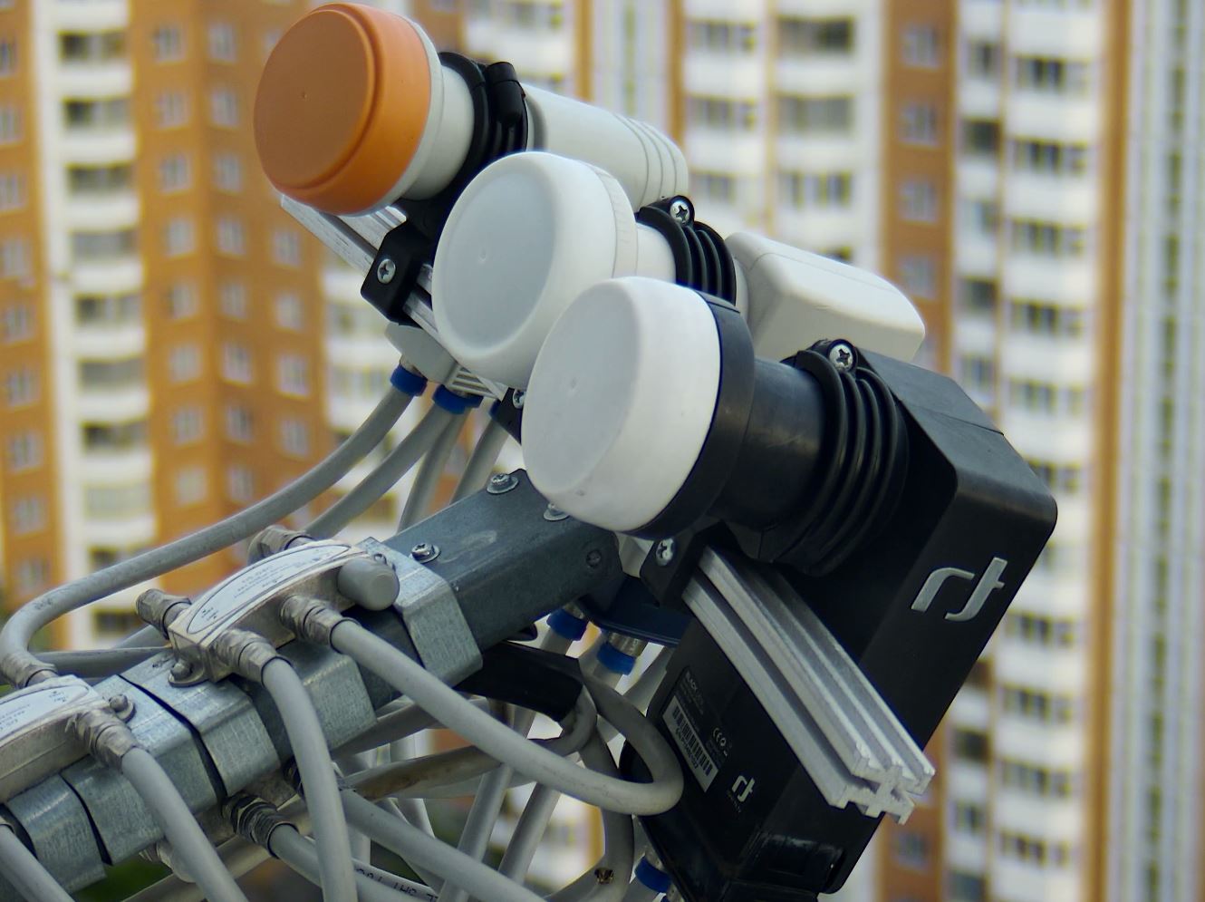

Пара тонкостей, которые часто упускают: уличный кабель и уличные разъёмы. Иногда (наблюдал на ТВ-антеннах) в месте монтажа - следы коррозии на диэлектрике разъемов. И заземление тарелки - мало кто заморачивается.

Диэлектрик — это вспененный полиэтилен, стареет он набираясь влаги: https://www.provoda.com/koaksial.html От УФ стареет только в галимом китайском проводе, где экран жидкий, как понос младенца. Я использую для уличного монтажа Cavel SAT 703 2G (на фото выше). Он имеет двойную изоляцию и хитрый диэлектрик. Рекламировать не буду, но вроде это как один из топовых кабелюк для улицы. Дорогой зараза.

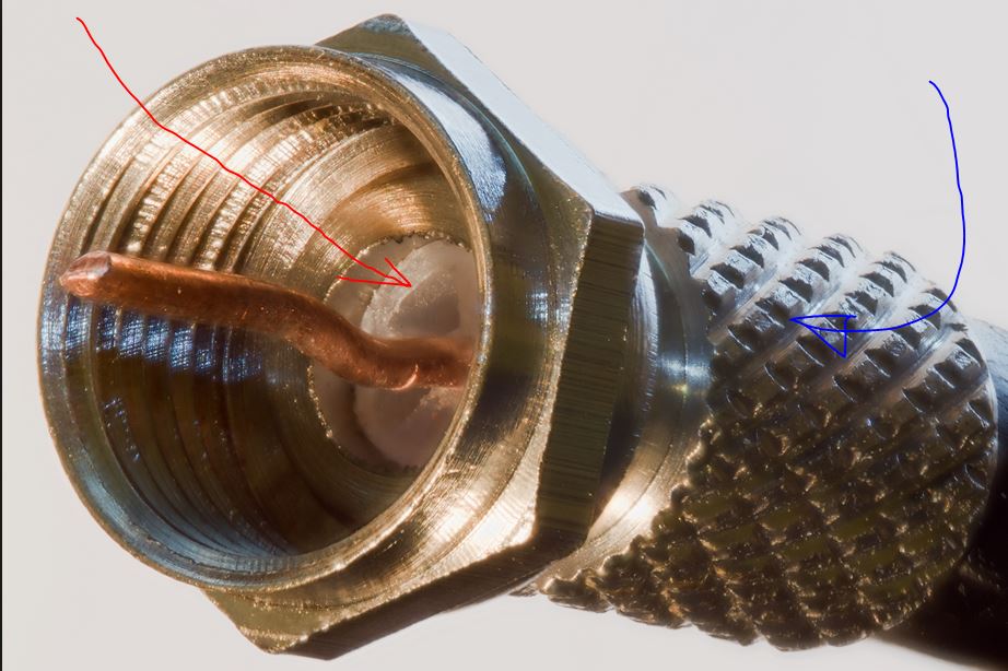

По коррозии. Часто на улицу крутят RG6 для дома. А потом залепляют со стороны резьбы термоусадкой. Но завальцованная гайка остается доступна воде. Резьба тоже. Не раз наблюдал "зелень" (видимо соли меди или никеля) между корпусом такого разъема и кабелем (синяя стрелка). Соли меди и никеля электропроводны. На другой тарелке наблюдал рыжий налет (на это место текло с ржавеющего крепежа) в том месте куда показывает красная стрелка. Текло под резьбой.
Что бы всего этого избежать помимо уличного кабеля нужны уличные разхемы. В них уплотнительные резиновые колечки со стороны резьбы. Оптимально под коническую опрессовку. Можно и под шестигранник (у меня на фото) или компрессионные (на фото с синими колечками под конверторами).

Покрутил тарелку. Вертикальный угол был оптимальным. Настроил горизонтальный угол по максимуму для для поляризации "Н", которая левая. Уровень после настройки тарелки вырос по сатфайндеру для левой поляризации до 85%, а уровень для каналов поляризации "V" по сатфайндеру упал с 86% до 15%, но их приём сохраняется стабильным, и процент ошибок снизился в попугаях по градуснику ресивера. В креплении тарелки я заметил люфт, определяющийся самой конструкцией крепления, что я сколхозил. Я очень не альпинист, потому долго изобретал способ подвеса тарелки, исключающий моё висение над пропастью. Тарелка закреплена на алюминиевой трубе 40 мм по наружке, которая надета на дюймовую стальную трубу 1" - 33 мм по наружке. Тарелку легко снять с этой оси, стоя на балконе. От вращения трубы на трубе удерживает консоль с хомутом. Похоже алюминиевая труба допускает некое торсионное скручивание, достаточное для раскачивания антенны ветром. Куплю шуруп из нержавейки и прошью обе трубы на уровне крепления тарелки. Не удивляйтесь излишку трубы выше тарелки. Планировал посадить на этот излишек логопериодику, нацеленную на бутовский ретранслятор.
Из увиденного сегодня повис вопрос, почему такая большая тарелка выдаёт столь скромный уровень? Повторюсь, что недавно на этом же сатфайдере от тарелки 55 см получил уровень 96%. При настройке тарелки нужно искать компромисс между поляризациями? Конвертер я пока не сменил.
