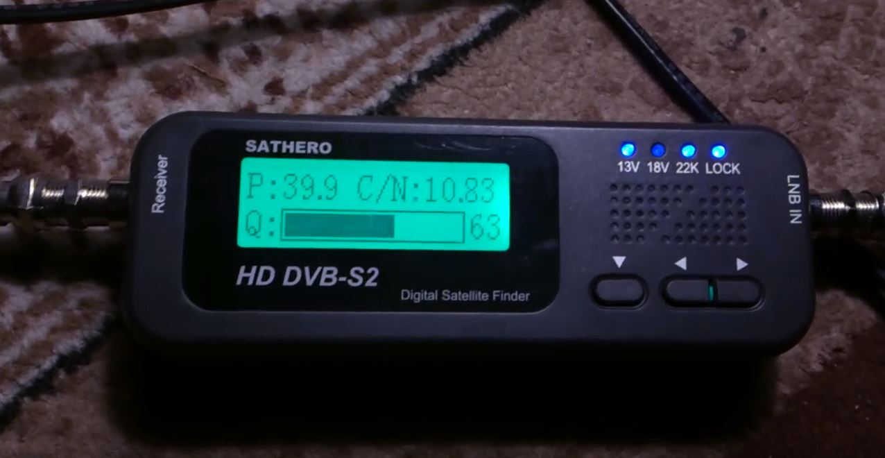

У меня такой:
Брал его на Али лет пять или шесть назад. В настройках весьма помогал. Кстати помимо "попугаев" он еще показывает: P(Power): dBuV C/N:dB Перед настройкой в него надо загрузить список спутников и транспондеров (с указаниме частот и поляризации). Довольно небольшой и легкий, можно повесить на конвертор. Минус, что он без ресивера не работает (или ему нужно отдельное питание).

AKI написал: У меня такой:
Боюсь его здесь тоже забракуют. У моего основное достоинство - яркость. На солнце остаётся различим под разными углами, что важно в этом деле.
