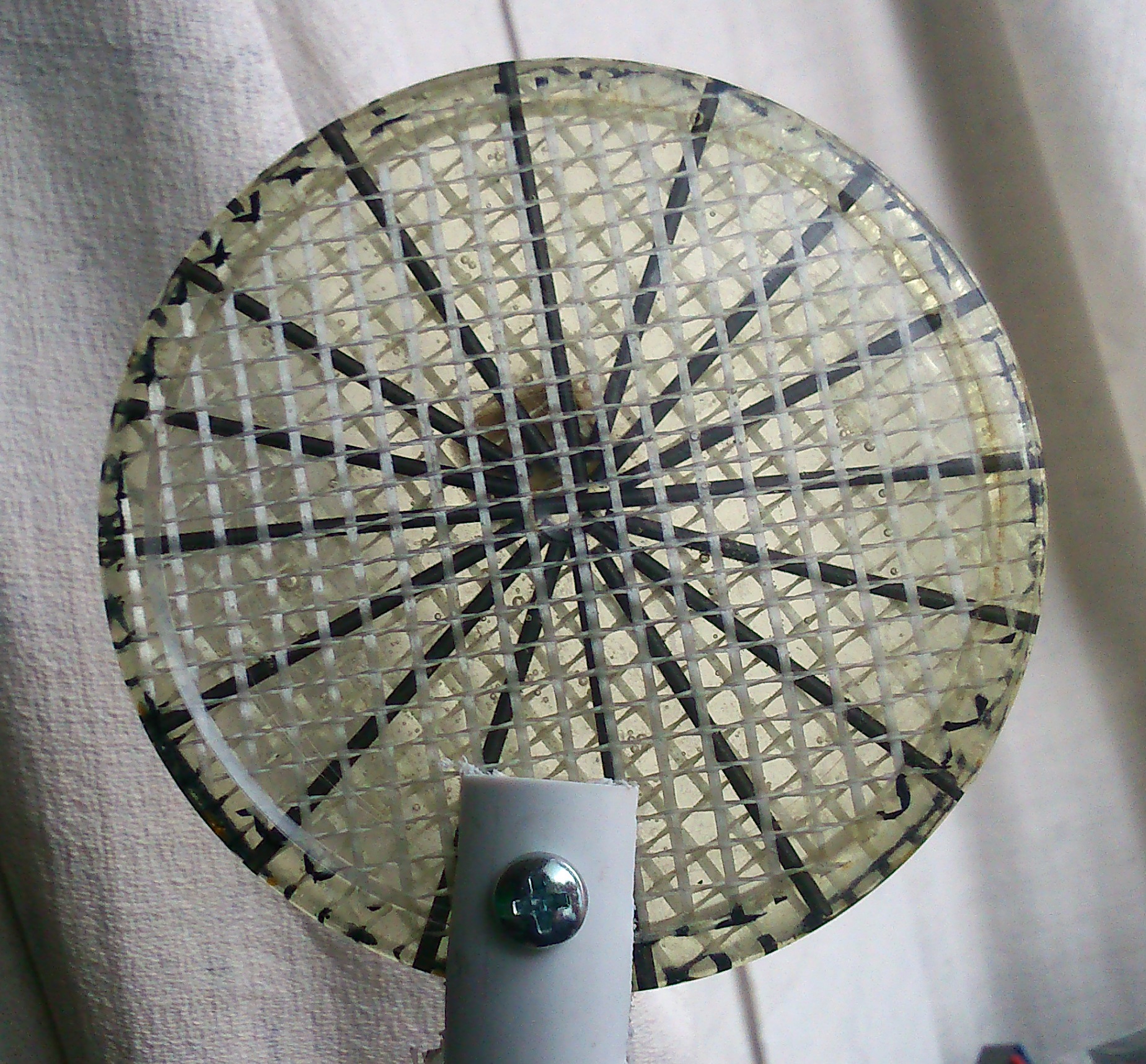

Сегодня опробовал самодельный аттенюатор
При максимальном приближении к конвертеру режет около 40% по сатфайндеру. Но и при таком ослаблении каналы транспондера 12456 продолжают зависать. Много реже виснут и другие каналы.
