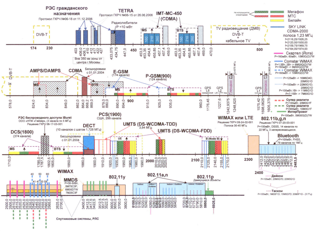

AKI написал: 2,45ГГц - мимо
Это не близко к ПЧ, что в кабеле живёт?

cineman написал: Это не близко к ПЧ, что в кабеле живёт?
Нет. В ПЧ http://roks.com.ua/ru/faq/television/page540/ попадает сотовая телефония:
