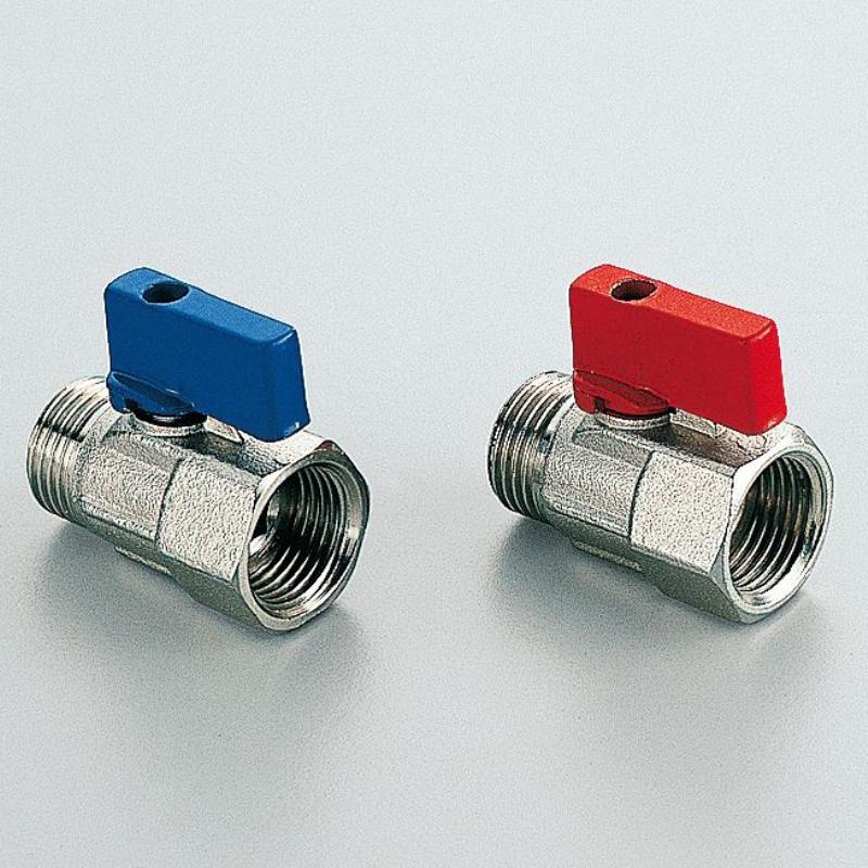

Мастера, уважаемые! Поясните если не трудно в каких случаях стоит использовать мини краны? Ну то есть для чего они вообще предназначены? Вопрос не в моделях, лучше, хуже, оригиналах, подделках. Вопрос в том, что серьезные производители краны выпускают для какой то цели? Вот например все гибкие подводки хочу поставить за этими кранами. Могу и за обычными. А тогда вопрос какие краны лучше в данном случае? Режим для них - редкое изменение состояния. Например, для унитаза - всегда открыт в норме. Для бойлера - всегда закрыт в норме, открою 1 раз в году. На машинки - открытие пару раз в неделю.
молоток
молоток
Регистрация: 08.04.2013
Сообщений: 5097
21.06.2019 в 17:25:22
Lexxxer написал: Поясните если не трудно в каких случаях стоит использовать мини краны? Ну то есть для чего они вообще предназначены?
в качестве запорной арматуры индивидуально к какому-либо прибору (унитаз, раковина т.п.) Они имеют не большое сечение прохода, которого достаточно для таких целей. Для бойлера все таки полноценный шаровый кран поставить.

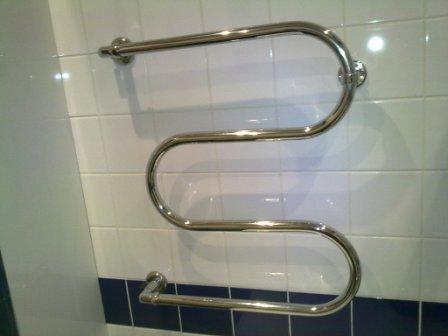

Lexxxer написал: ...в каких случаях стоит использовать мини краны?
Lexxxer, например, вот в таких:
молоток
молоток
Сообщений: 5097
22.06.2019 в 04:42:33
Вадим М, симпатично смотрится не выделяясь. В данном исполнении нравится еще то что присутствует достаточно большой отступ от стенки, что позволяет свободно пользоваться сушкой чего-либо.

Lexxxer написал: Вопрос в том, что серьезные производители краны выпускают для какой то цели?
основное применение их в технике, на любом компрессоре/штукатурной станции они всегда присутствуют, на среднестатистических монтажах гвс/хвс крайне редко их пользуют.

Эстетические качества и компактность размеров влияют при выборе установки данных кранов типа "мини".

Lexxxer, мини при редком вращении скорее закиснет, чем полноценный.
