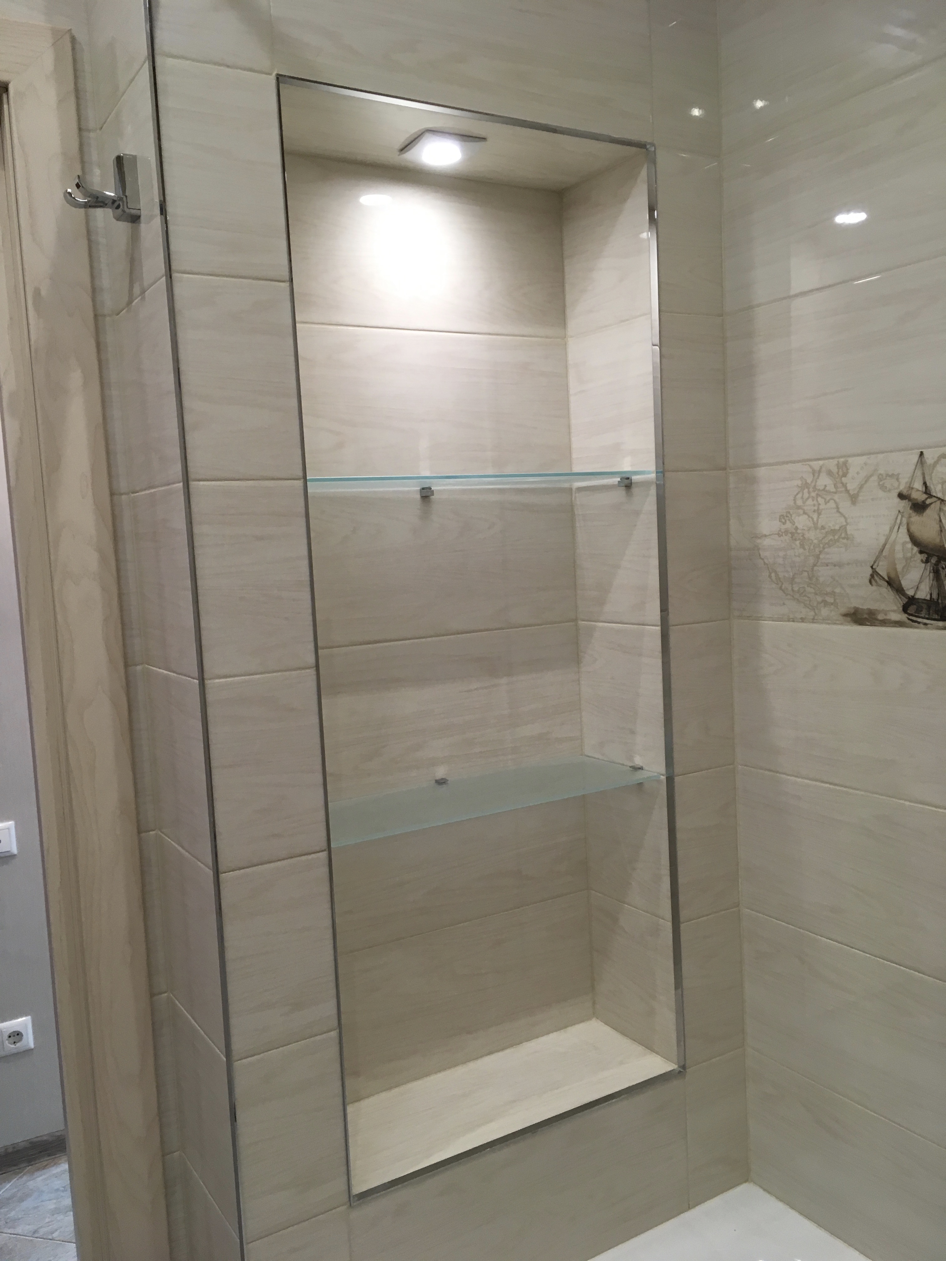

Из каких соображений уменьшаете длину ванны? Отказ от полки?
Убрать трубы в стену не проще обшивания ?
И сделать этажерку в нише по высоте от первой плитки на ванне.

не проще-ли чуть поддолбить под водорозетки и трубу, остальное вывести цементной штукатуркой.
Зачем полости внутри стены во влажном помещении?

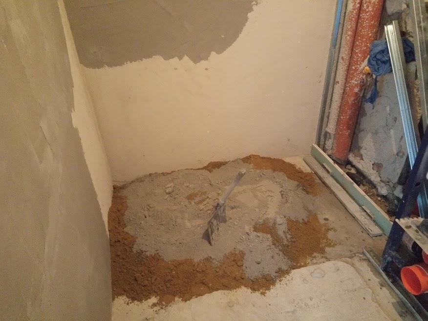

BV написал: Зачем полости внутри стены во влажном помещении?
Бывает иногда - мне например стояки не дают другого варианта/фотка о стяжке, но это другая тема/.
