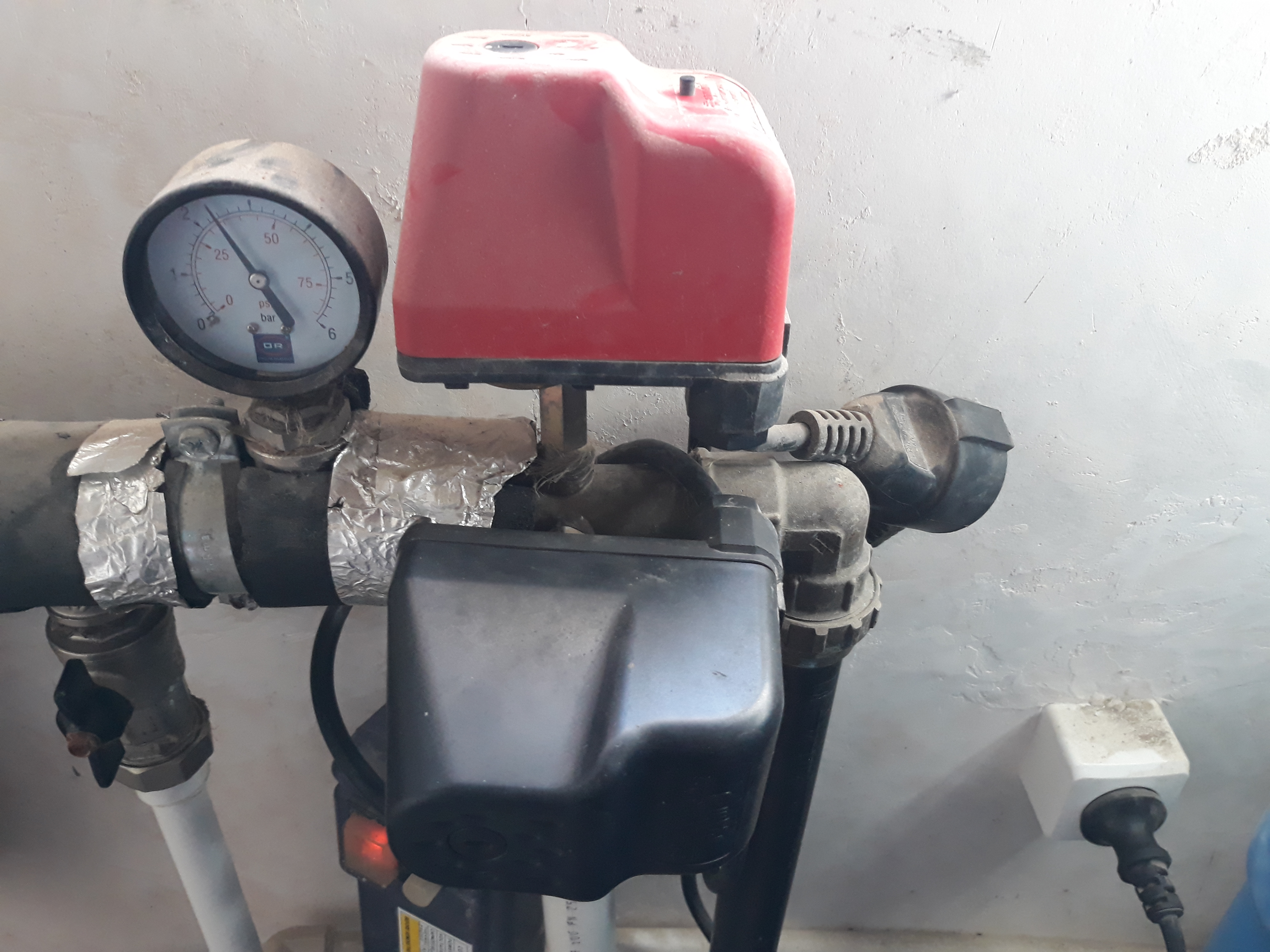

Добрый день. Подскажите, что делать. В гидробаке лопнула мембрана. Заменил. Через некоторое время появилась проблема: при включении насоса, стрелка на манометре дергается. Эта проблема возникает переодически. Можно 5 раз запустить насос все нормально, а может через два запуска снова дергаться. Если в момент работы насоса и дёргания стрелки на манометре, выключить насос, подождать пару секунд включить снова, насос начинает работать нормально. Менял рдм. Фильтры тоже поменял. Поставил стабилизатор напряжения, отдельно на насос, не помогло. Помогите, как победить эту проблему?

Либо воздух в манометре, либо подбило ошмётками резины или шламом.

strider1978, Добрый день. Дело в том что, гидробак полностью вымыл перед установкой новой мембраной. Мембрана просто лопнула, ошметок не было внутри. И как в манометр воздух попал и если он там есть то выключения насоса, разве помогало бы, прекратить колбасить стрелку.

Воздух сжимается, вода тоже, но гораздо хуже. Может просто поставить ещё один манометр и сверить поведение?

strider1978, На показания манометра, не очень то и нужно мне. Просто в момент дергания стрелки, вода из крана идет рывками. И как оказалась, такая ерунда была до разрыва мембраны, может месяц может меньше. Жена пользовалась водой и не особо на счет этого парилась, дергается вода и дергается. А я как приехал из командировки, решил разобраться. Так что проблема, как бы снова мембрану не разорвала или что хуже насос загнется.

strider1978 написал: воздух в манометре
Интересно. И как его оттуда выгнать?
Раз тема про манометр, то ... Манометр показывает давление, как давят на него, так он и показывает.
First30 написал: вода из крана идет рывками
Вот про это и откройте тему...
