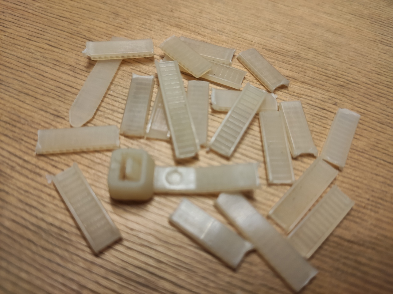

Radio написал: Давайте не будем порождать очередные мифы и сказки, ок? У вас лично что-то отпадало или лопалось? Или вы просто читали об этом?
лично отпадало, лично кипятил(в чайнике, питерский офис MSC), лично применял на морозе и в тепле, всё исключительно на личном опыте, применял я их тысячами, стяжки очень разные по качеству попадаются при попытке согнуть пальцами бывает:

юра Т, На улице.... подвязываю медной проволокой и не испытываю судьбу :) Недавно кабель ВВГ к бане подводили по воздуху. Нержавеющая проволока 3ка, к ней кабель медными голыми подвязками (свободно) на несколько витков, и ввод через чердак бани сквозь нержавеющую трубку углом. Я уверен что это простоит лет 30++ с гарантией.

юра Т написал: лично отпадало, лично кипятил(в чайнике
А что толку их кипятить?
Нормальные стяжки надо покупать да и всё. Для внутрянки их просто огромный выбор, а на улице прекрасно себя ведут, например, хомуты для сипа, если надо что-то сверхнадежное. С середины 90-х служат в некоторых местах. И в солнце, и в мороз, и не собираются отпадать.
Не, ну кто хочет, можно конечно капитально подвязать проволочкой. Или там веревочкой. Это топчик вне всякого сомнения. :yu:

BV написал: медными голыми подвязками
тож не всё однозначно, если основа цинк или железо(металлорукав или трос к примеру), то довольно быстро это дело корродирует, причём сгнивает железо

Radio написал: А что толку их кипятить? Нормальные стяжки надо покупать да и всё.
совершенно согласен, но те стяжки уже были закуплены, и после монтажа они срезались

юра Т написал: тож не всё однозначно, если основа цинк или железо(металлорукав или трос к примеру),
написал же
BV написал: Нержавеющая проволока 3ка,
В другом месте висит на медных подвязках к оцинкованному тросу уже 35лет. Никаких проблем вообще при рассмотрении через лупу :) КГ кстати висит. Тоже без проблем. Наверное некоторые кабели раньше лучше были. Другой кусок КГ просто валяется на чердаке - внешняя оболочка гуд, внутренняя изоляция под внешней - гуд, а вот внутренняя изоляция жил, там где была снята внешняя оболочка - тупо осыпалась на пол

пхв стяжки ищите в продаже. Они дороже, но более стабильные. Шнайдер электрик такие предлагает и даже позиционирует их как многоразовые..

nachavilo написал: Siemens в Плоцке электростанцию строит и мне полгода в цехе водоподготовки повезло там поработать: в конце прокладки все пластиковые стяжки были срезаны и заменены на такие хомуты:
Да и пропиленовая стрэппинг-лента с металлической пряжкой вполне себе стягивает. А стоит дешевле.
