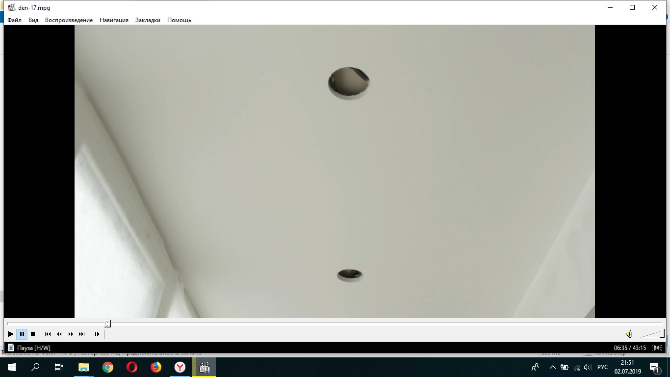

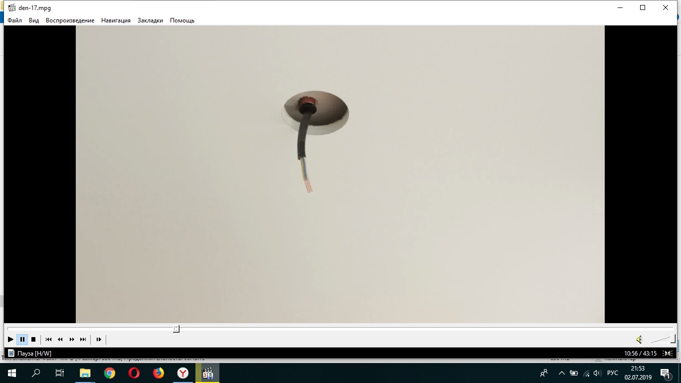

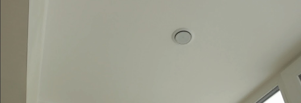

Повторюсь, думаю пояснения не нужны... когда очень хочется :)
