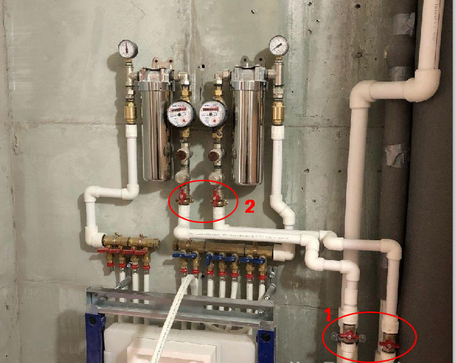

Добрый день! Нужен совет. Был сделан ремонт с переносом счетчиков ГВС и ХВС. После вызова сантехника из УК, тот отказался опломбировавать счетчики мотивируя это тем, что были оставлены краны на стояках, а так делать нельзя, т.к. подобная схема позволяет "воровать" воду мимо счетчиков. Заставляет переделвать или же просто хочет срубить бабла...на сколько его требования обоснованы?
Схема примерна как на фото: 1 - краны, что были изначально 2 - установлены дополнительные перед счетчиками после разводки.

Gorgontua, а он не хочет продемонстрировать это самое воровство? С неразъёмными-то соединениями между кранами. Общайтесь письменно с главным инженером УК.

Gorgontua, постарайтесь решить это досудебно. Вы живёте в неподходящем для судебной тяжбы городе. Но начать стоит с получения письменного ответа на своё заявление, к которому нужно приложить фотографию содеянного. Уже сейчас Вам могут начислить по тройному тарифу за месяц или два, ссылаясь на то, что счётчик был демонтирован на время ремонта, и вода потреблялась без учёта неопределённый период времени. Я сдавал в Ленинграде под пломбирование счётчик с краном и американкой до счётчика. Ожидал таких же претензий, потому сменил гайку американки крана на фискальную гайку с дырками под пломбу. Пломбировщик проигнорировал эту гайку, опломбировал только счётчик. Вам не повезло. Везение от района зависит, от конкретного Жилкомсервиса.

Mazayac, Что мешает после пломбировки установить разъемное соединение? Gorgontua,Пломбировщик отказал законно.

Нет требований к кранам хоть десять. Есть условие счётчик ставится не дальше 20 см от входящих труб. Если до счетчика установлены обратные клапана и фильтры, а также дополнительно краны, то их гайки/корпуса обязательно должны иметь отверстия для пломбировочной проволочки. Тут же автор удивил сотрудников. Надо было сразу и опохмелиться дать. Всё решаемо если ласково.

id69615251 Александр написал: Есть условие счётчик ставится не дальше 20 см от входящих труб.
Озвучьте источник. Не припомню таких требований. Лично у меня в метре по прямой или около 2 метров по трубе ППр и разъёмные соединения, что бы не заставлять старую бабушку на карачках лазить под раковину за показаниями и в случае чего (в том числе кап.ремонт) быстро перейти на новый трубы без необходимости искать инструменты для переделки/перепайки квартирного водопровода.
АПОСТОЛ написал: Что мешает после пломбировки установить разъемное соединение?
Ни что не мешает открутить всю цепочку целиком (ФГО+счетчик), вместе с пломбой, но это не даёт права отказа во вводе в эксплуатацию. Разъёмные соединения между вводным краном и счётчиком не запрещены.
АПОСТОЛ написал: Пломбировщик отказал законно.
НЕ ЗАКОННО. Дайте нормативный документ и пункты по которым такие действия поставщика услуги ЗАКОННЫ.
Gorgontua написал: После вызова сантехника из УК, тот отказался опломбировавать счетчики мотивируя это тем, что были оставлены краны на стояках, а так делать нельзя
ОТКАЗ этого товарища НЕ ЗАКОНЕН. Не разговаривайте с этим товарищем. Пишите заявку поставщику услуги на ввод в эксплуатацию вновь установленных приборов учёта с указанием даты и времени когда вы это хотите сделать. Всё подробно описано, включая причины отказа, в постановлении 354, пункты 81-81.14, 82А, 85.
Gorgontua написал: Заставляет переделвать или же просто хочет срубить бабла...на сколько его требования обоснованы?
Не обоснованны и не законны. Пишите бумажную заявку на ввод в эксплуатацию, с указанием даты и времени когда вы этого хотите, так же указывайте в заявке номера приборов и на какой воде стоят, показания, дату первичной поверки и межповерочный интервал или дату окончания поверки и подавайте всё это в вашу поставщику услуги (кому вы платите за ресурс, возможно это УК или в некоторых регионах бывает водоканал) и не забудьте копию заявку с отметкой о подачи заявки и датой принятия от УК оставить себе. Если реакции от УК не последовала или пришла отписка без указания нормативных документов и пунктов по которым вам отказывают, то жалоба в ЖИЛИНСПЕКЦИЮ - придётся немного подождать (до 30 дней), но потом УК обычно бегает сверкая пятками уже за вами, что бы попытаться снизить финансовые потери на штрафах. В любом случае расчёты должны начаться с даты указанной вами (и показаний поданных в заявке) или даты подачи заявки, если вы эту дату не указали и просто просили ввести приборы учёта в эксплутацию, а поставщик услуги вводил приборы учёта в эксплуатацию более 15 дней (об этом в указанных выше пунктах постановления 354).

ser000, (Озвучьте источник. Не припомню таких требований. Лично у меня в метре по прямой или около 2 метров по трубе) Где то попадалось такое условие. Сейчас специально поискал и не нашел. Везде написано что счетчик стараются ставить как можно ближе к стояку, если позволяет пространство для доступа.

id69615251 Александр написал: Везде написано что счетчик стараются ставить как можно ближе к стояку, если позволяет пространство для доступа.
В нормативных документах написано, что счетчик должен быть установлен в удобном месте для снятия показаний и обслуживания. Всё остальное зачастую вымыслы всяких спец.компаний и упёртых УК. Например, ГОСТ Р 50193.2-92:
4.1.1. Счетчик должен быть смонтирован так, чтобы к нему был легкий доступ для считывания показаний (без использования зеркала или лестницы), монтажа, обслуживания, снятия и разбора на месте при необходимости.
