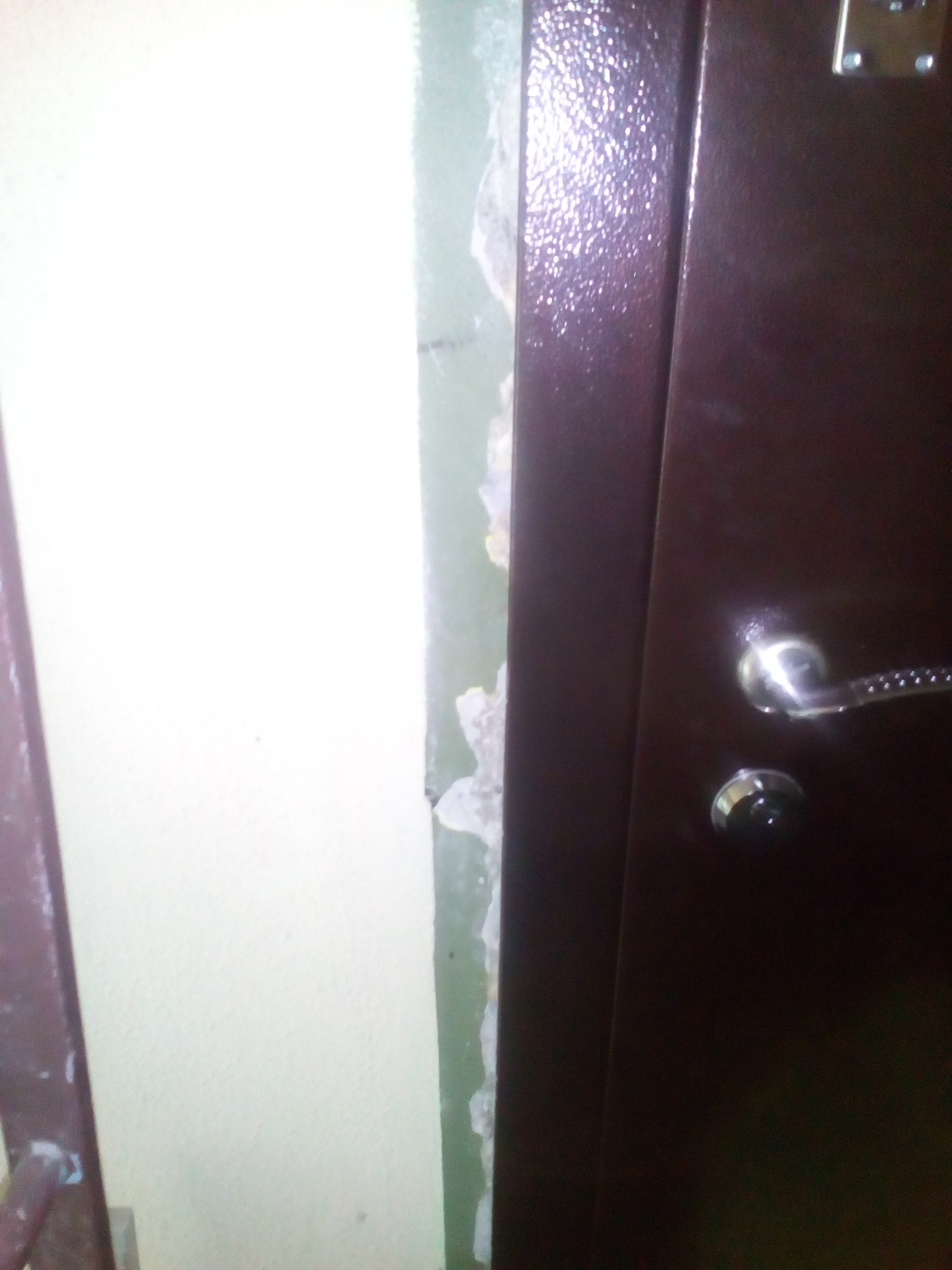

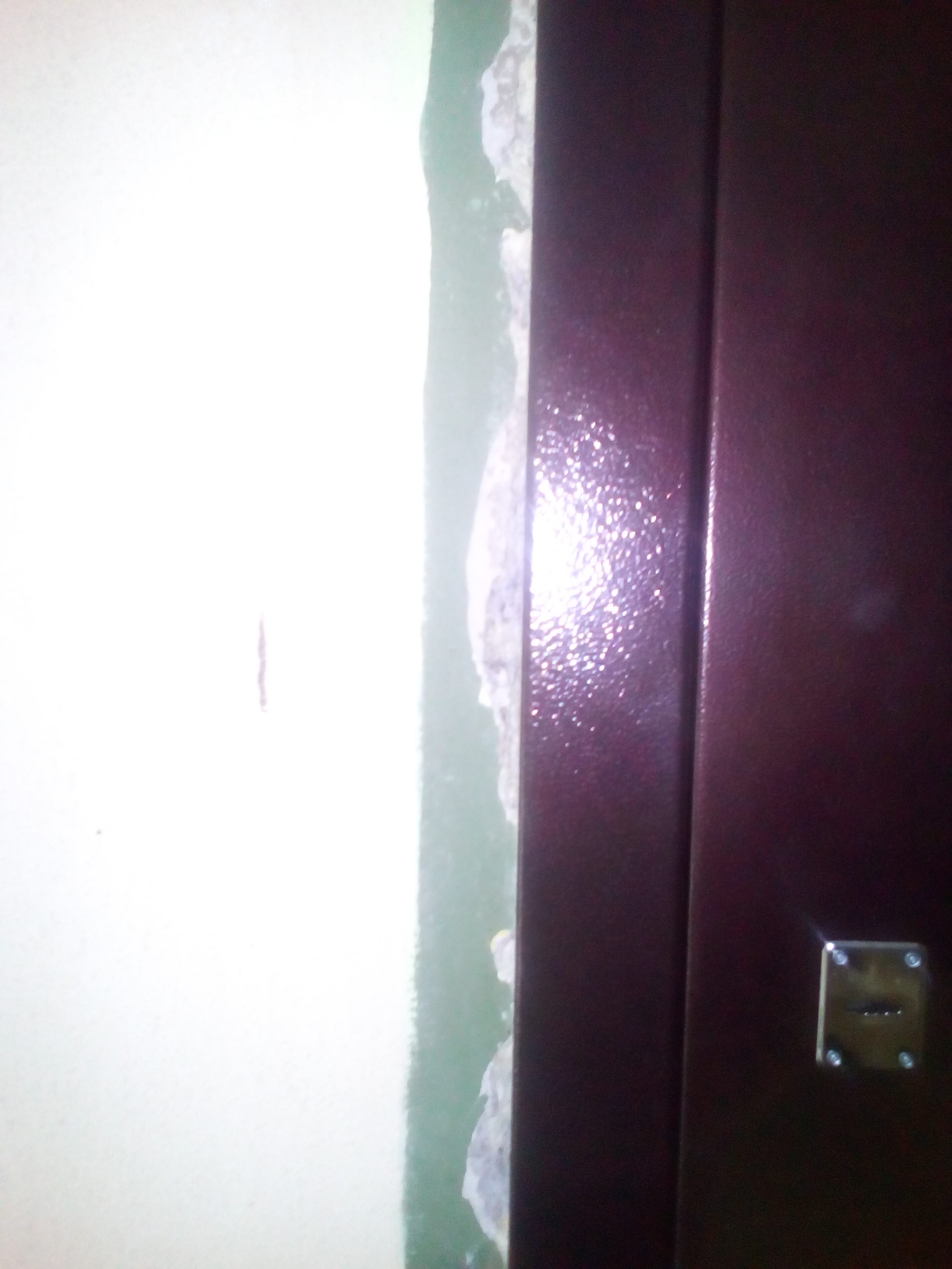

Программист, насчет хлопать - не могут. Я в это квартире живу и дверью никогда не хлопаю, она довольно тяжелая - 90кг, да и привычки у меня такой нет.Фотки я выкладываю, сорри за качество, второй телефон с нормальной камерой занят, надеюсь будет понятно. Вот куда здесь сетку присобачить? Вам спасибо, по-моему единственный чел, кто по существу сказал.

Я ротбандом замазывал, нормально все. Без сеток и прочего.

Я такую работу не сдаю, и не принимаю. Так что кто тут стукнутый ещё большой вопрос. Накупят всякого у "проверенных контор", а потом замазать не могут два сантиметра.

nikstorma написал: Вот куда здесь сетку присобачить?
Можно вот эту зелёную полосу (старая краска?) можно попробовать счистить хотя б на миллиметр вглубь, заложить смесью, сверху втопить шпателем сетку. Но вот целесообразность всех этих приседаний - под большим вопросом, т.к. действительно масштабы "бедствия" крайне скромные. Просто заштукатурить - возможно, более чем достаточно.
