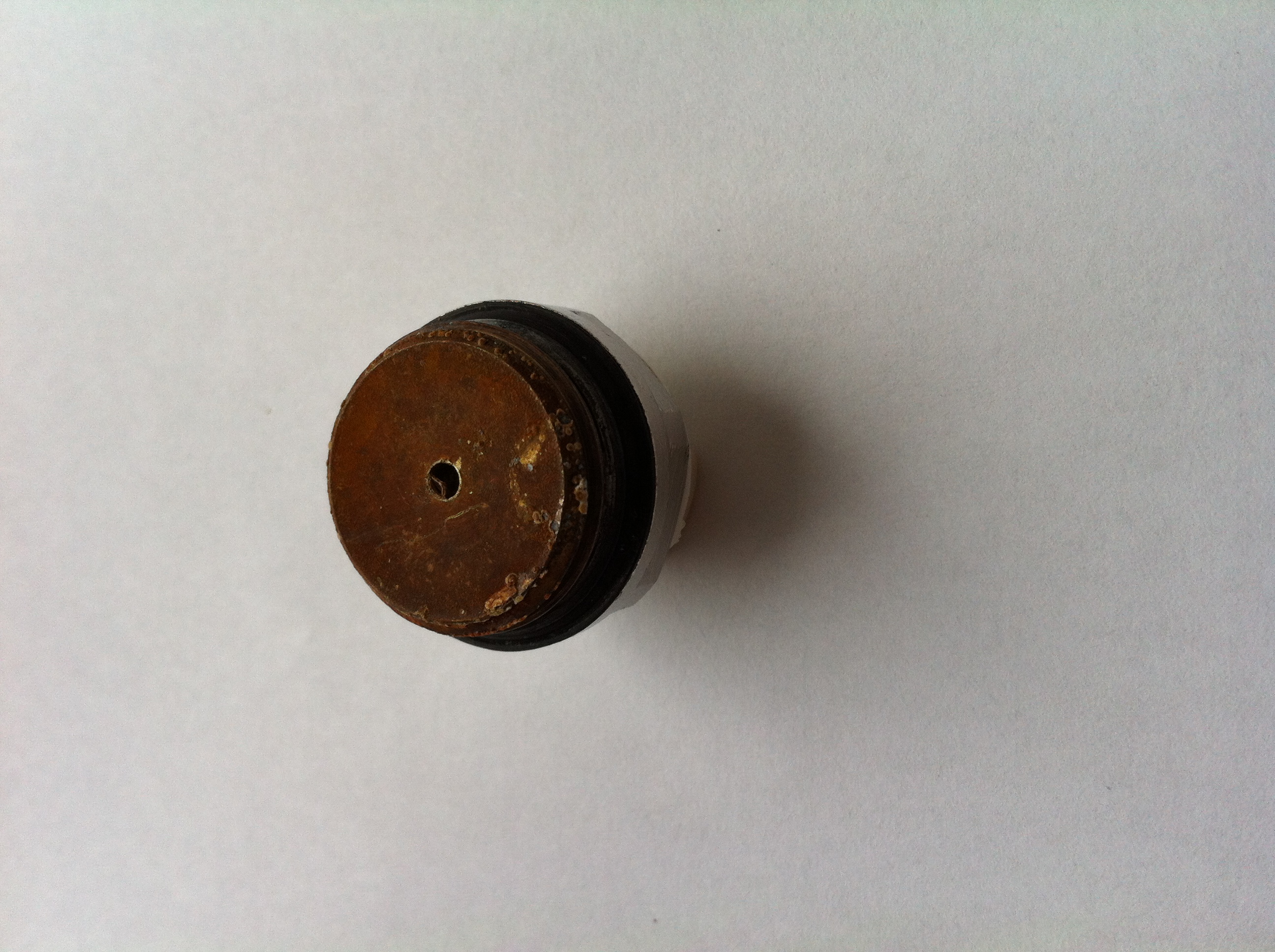

В 2014 году приобрели полотенцесушитель "TERMINUS нерж 1"400*830-32/20П6 ВИКТОРИЯ бок 500" (написал в точности, как в товарном чеке). Это обычная "лесенка" с боковым подключением. На вертикальных трубах, под декоративными колпаками, сверху справа расположен кран маевского, а снизу слева - заглушка с наружной резьбой и круглым резиновым кольцом, размером в полдюйма. Вот с этой заглушкой и начались проблемы.
Спустя года полтора после установки я заметил, что снизу полотенцесушителя капает ржавая вода. Перекрыл подачу воды, отвернул нижний декоративный колпак (он ожидаемо был полон воды) и стал откручивать заглушку. Она отвалилась при первом же прикосновении, причём большая часть резьбы вообще отсутствовала, сгнив начисто. Обратился к сантехнику за разъяснениями, на что сей "специалист" сказал, что это на заводе брак поставили, купи такую же заглушку на рынке и поставь. Что я и сделал: купил точь-в-точь такую же заглушку по образцу старой (с белой выпуклой поверхностью, как в радиаторах отопления, на которой чёрным нарисован какой-то символ, видимо торговая марка) и ввернул взамен прежней.
Прошло ещё около двух лет, и во второй раз уже не повезло: кипятка по щиколотку и залив соседей. Резьба в заглушке сгнила полностью, осталось только основание, после чего она вывалилась. При этом посадочное место, да и сам полотенцесушитель в идеальном состоянии, нигде нет даже ржавого пятна. Кран маевского тоже как только что с завода... Я не могу понять: проблема в некачественной заглушке или в том, что она расположена внизу и поэтому подвержена усиленной коррозии? Если в заглушке, то посоветуйте, пожалуйста, качественную заглушку, подходящую по параметрам для такого полотенцесушителя. Только чтобы она непременно была с О-кольцом, поскольку я не умею обращаться с фумкой, а промывать полотенец, откручивая эту заглушку, видимо придётся регулярно. Если же проблема не в качестве заглушки, то что можно предпринять, чтобы не повторилось произошедшее ЧП?
Спасибо!
P.S. Забыл ещё сказать, что самый последний, нижний горизонтальный сегмент "лесенки" никогда не разогревался нужным образом. И дело не в том, что он забит шлаками, просто в нём почему-то плохая циркуляция воды. Если открутить нижнюю заглушку, открыть краны и промыть полотенцесушитель, сливая воду в ведро, то нижняя часть сразу же нагревается (причём вода выходит чистая, без грязи); но стоит всё собрать назад, как сегмент постепенно остывает и уже не нагревается. Может это тоже каким-то образом способствует коррозии заглушки?

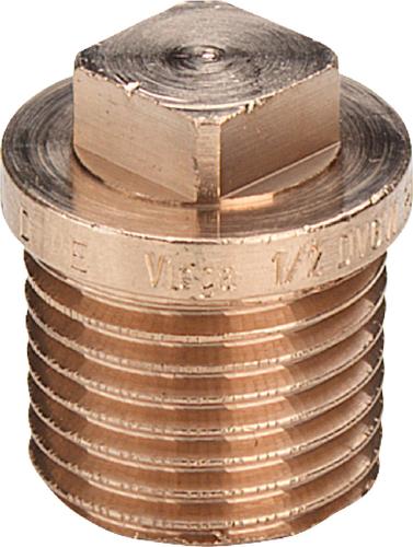

Zac, нижняя перемычка никогда не будет нагреваться, потому что проектировали этот ПС клинические идиоты. Точка подключения воды к ПС находится выше перемычки, нет никаких причин для циркуляции теплоносителя через получающуюся внизу H- образную "яму". Грязеотстойник там тоже знатный получается.
Из самых-самых надёжных заглушек ищите "Заглушка 3/4" НР Viega" - бронзовая, толстенная, может даже удастся на неё прокладку кольцевую или плоскую фторопластовую надеть.
Нашёл, выглядит солидно (мне нужна на 1/2"):
Только мне кажется, что резьбовая часть у неё слишком длинная; боюсь, что полностью не вкрутится. Надо будет поискать её размеры на официальном сайте.

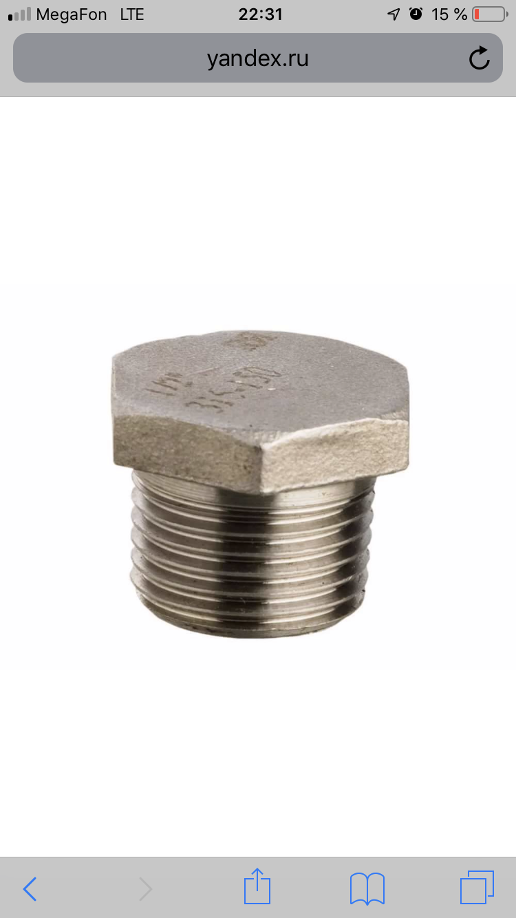

Нержавейку под прокладку можно тоже рассмотреть. тут

Zac написал: большая часть резьбы вообще отсутствовала, сгнив начисто
Zac написал: Резьба в заглушке сгнила полностью,
Zac написал: сам полотенцесушитель в идеальном состоянии, нигде нет даже ржавого пятна.
Zac написал: Я не могу понять: проблема в некачественной заглушке или в том, что она расположена внизу и поэтому подвержена усиленной коррозии?
возможно, что в электрохимической коррозии.
Zac написал: Только чтобы она непременно была с О-кольцом, поскольку я не умею обращаться с фумкой, а промывать полотенец, откручивая эту заглушку, видимо придётся регулярно
... понятно, что коррозия наиболее активно идет при близком расположении в электролите двух соединенных электрически металлов. .... и отказаться от О-ринг, и защитить резьбу от электролита паковкой на лен с обильной густой смазкой, а внутреннюю часть пробки защитить пробкой из ПЭ, или краской для резервуаров с водой....
Zac написал: то что можно предпринять, чтобы не повторилось произошедшее ЧП?
также проверить резьбу на кране Маевского вверху и все другие резьбы, контактирующие с нержой - подводы воды.
Mazayac написал: бронзовая, толстенная,
А лучше сходить к токарю и нерж... пробку - это дешевле нового потопа.

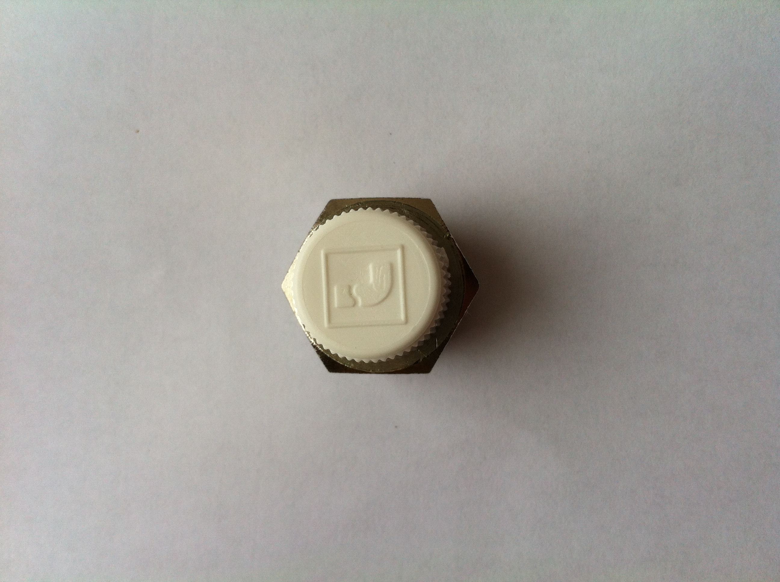

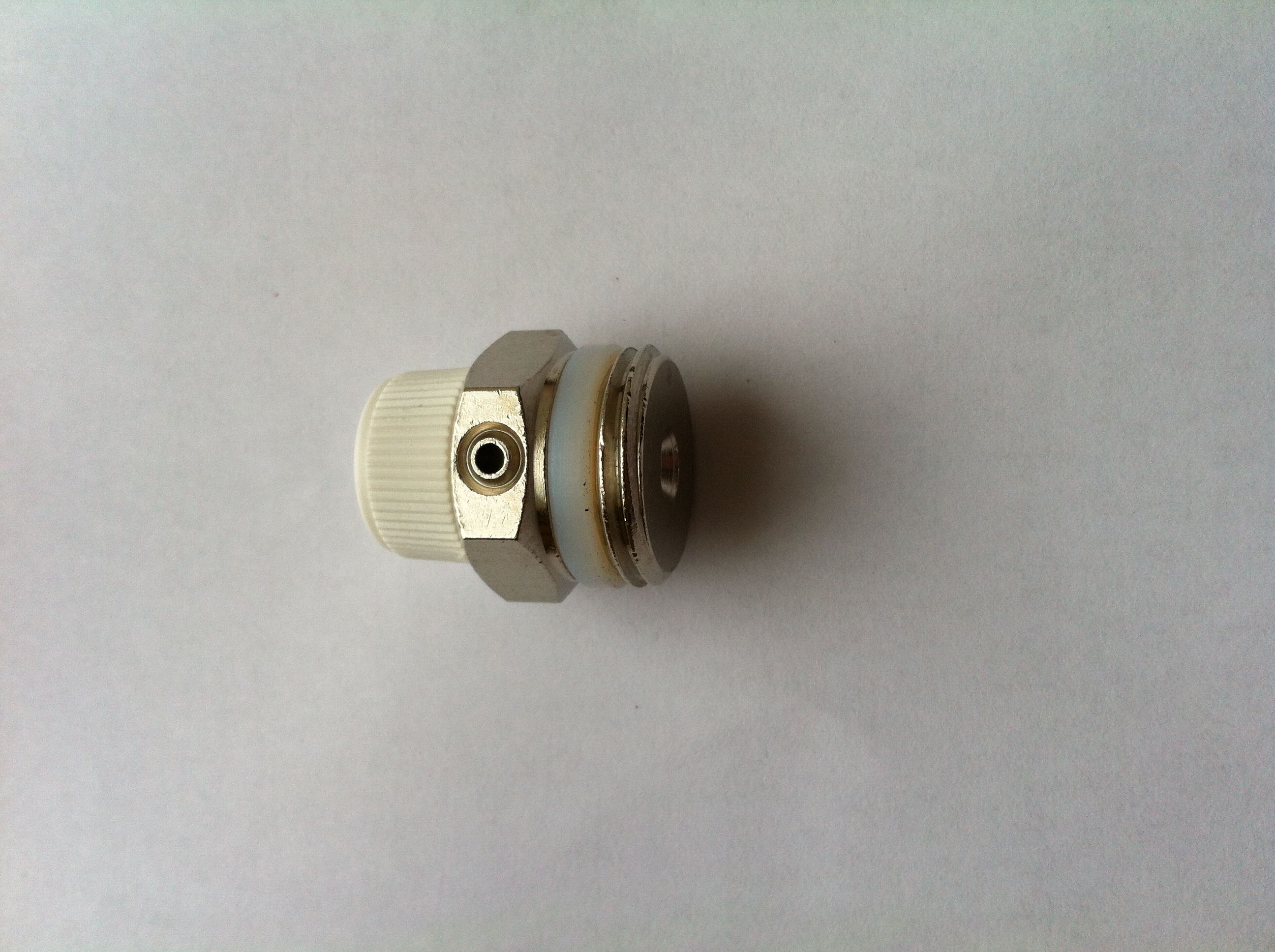

Полотенцесушитель полностью снимали, места подключения и резьбы в отличном состоянии, даже хром снаружи не облез. Только что вывернул кран маевского для проверки, он тоже в хорошем состоянии. Ржавчина на основании - это всего лишь налёт от воды:
У меня есть совершенно новый кран маевского ITAP 194, могу установить его взамен заводского. Есть только отличие в конструкции Itap'a: вместо О-кольца у него какая-то, похоже пластиковая прокладка. Не пойму, то ли его надо с усилием вкрутить и тогда на этом пластике нарежется резьба, то ли этот кран вообще для другой конструкции... Не подскажите?
Поискал рекомендованную Mazayac заглушку от Viega, и конечно же на основных торговых площадках своего города её не нашёл. А что если попробовать заглушку для коллектора FAR НР 1/2" FK 4125 12? Она сделана из латуни с хромовым покрытием, используется в радиаторах отопления, так что и для полотенцесушителя должна подойти. К тому же она с О-кольцом, что для меня огромный плюс. В описании к товару сказано, что FAR не только итальянский бренд, но и продукцию выпускает там же, а не в кЕтае. Как думаете, латунь покрытая хромом будет хуже бронзы от Viega?
