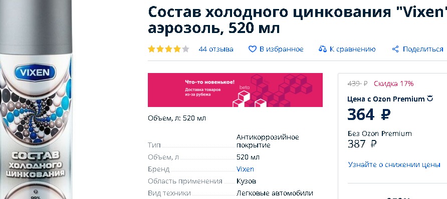

В прошлом году в квартире п-44 переделали стояка воды. Сварщик посоветовал обработать стояк оцинковой.. При сварке испаряется. Цинкование увеличит срок эксплуатации труб. Больше ничего не уточнил.
В связи с этим два вопроса:
  1. Надо ли зачищать трубу перед цинкованием.
  2. Холодное цинкование подойдет ? (как на фото) или есть чтото получше.
  3. Надо вообще делать !?

Kirill_44, сварные швы очистить от шлака, обезжирить, нанести спрей

Kirill_44, цинкование швов хорошо, но больше внешний вид. Металл в месте сварки толстый. Важнее обработать резьбы перед тем, как накручивать краны

молоток, Спасибо ! Обезжириватель есть из авто =) Спрей куплю. Фото выложу как сделаю.

Нанося цинк снаружи вы защищаете наружную поверхность, а внутри в месте шва он так и остается железным. Сейчас меняем оцинкованные трубы в административном здании которым более 30 лет, делали замеры, самые гнилые места как раз швы.
