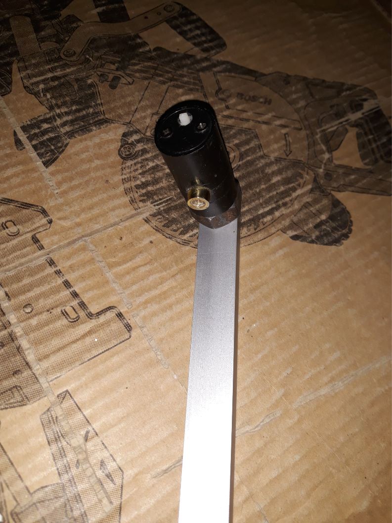

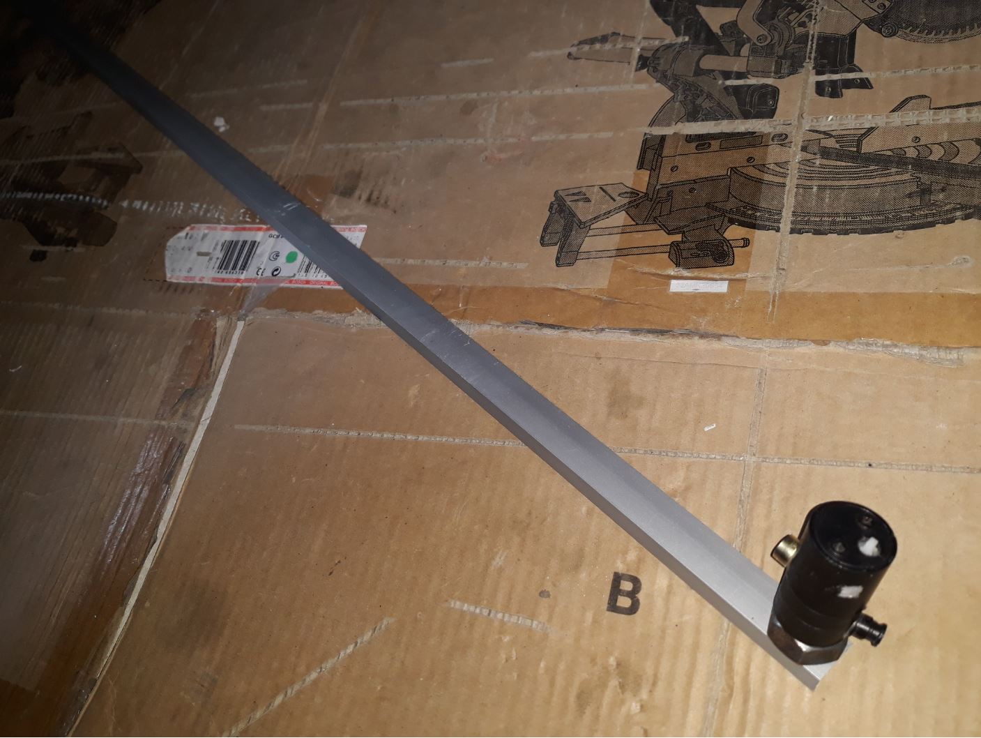

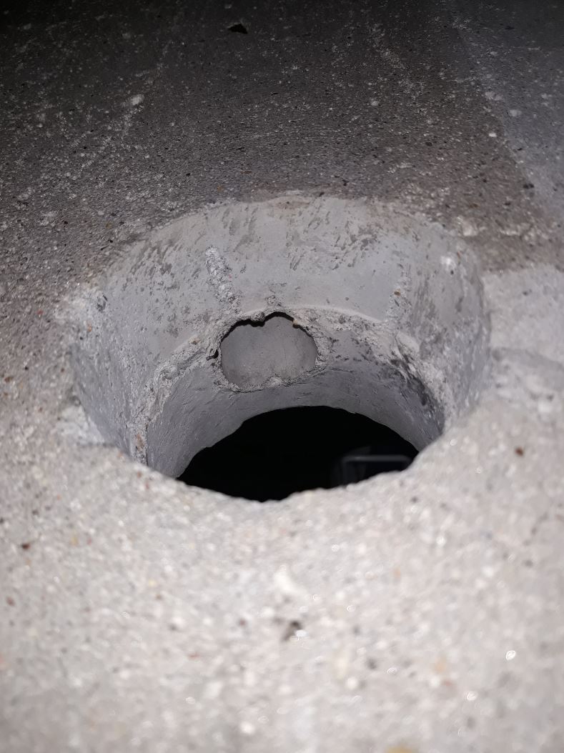

Кстати, по поводу закладных и прочих каналов в стене. Пару недель назад потребовалось c первого раза (через отделанную кафелем стену) попасть сверлом в кабель-канал Ж/Б стены. Вот так выглядело единственно доступное место к этому каналу со стороны подрозетника:
Проблема была в том, что прямой канал диаметром 25 мм расположен не вертикально, а под углом. И х3 где он проходит в стене ближе к потолку. Сначала испробовал все, что касалось детектора скрытой проводки - засунул провод, подал сигнал, напряжение... оно конечно звенело (как-то), но плюс-минус пять сантиметров, поскольку стена полна арматуры. Даже стальной тросик засунул и попробовал металл-детектором. Но на глубине 4-5 см тонкий тросик ловился плохо. Чтобы не попасть в провод или арматуру этой точности достаточно, а чтобы попасть в кабель-канал, в котором провод может еще и сбоку лежать - не очень. Пришлось нашаманить вот такую приспособу (лазер и штанга, вдоль которой он светит):
Далее в кабель-канал я запихнул эндоскоп (камеру), чтобы видеть лучик лазера. А снизу в порозетник вставил сам лазер (штанга осталась вдоль стены). Навел лазер на эндоскоп внутни канала, а штанга указала на поверхности стены место, где канал проходит. Бур, как и требовалось попал в середину канала с первой попытки.
