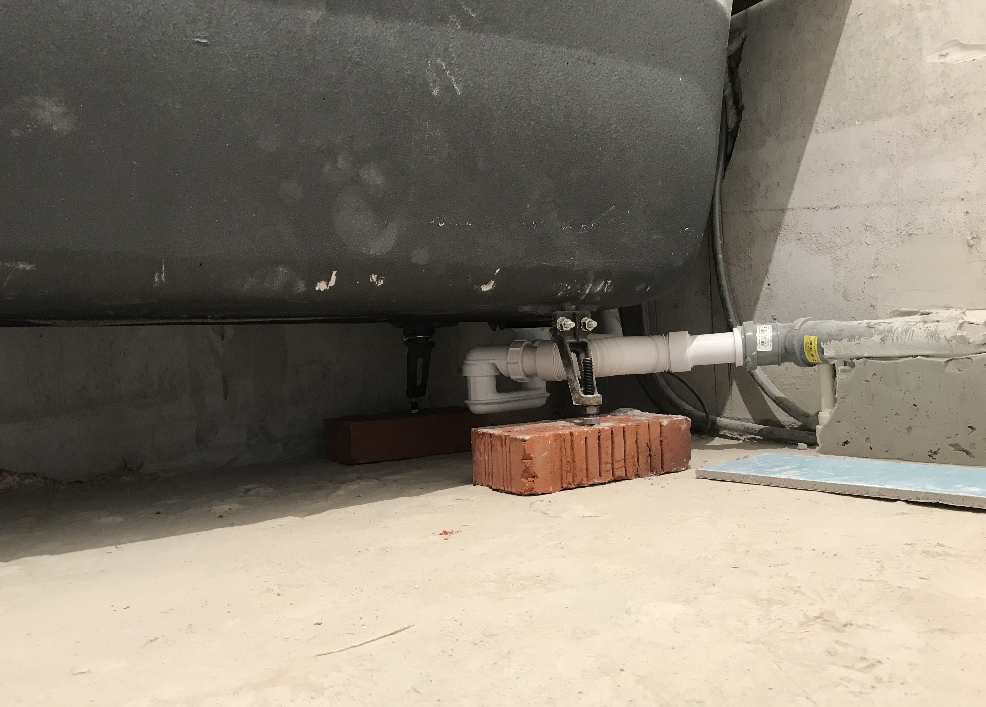

Добрый день! Слив расположен немного ниже уровня канализационной трубы, будет ли работать такая схема.

Не будет.

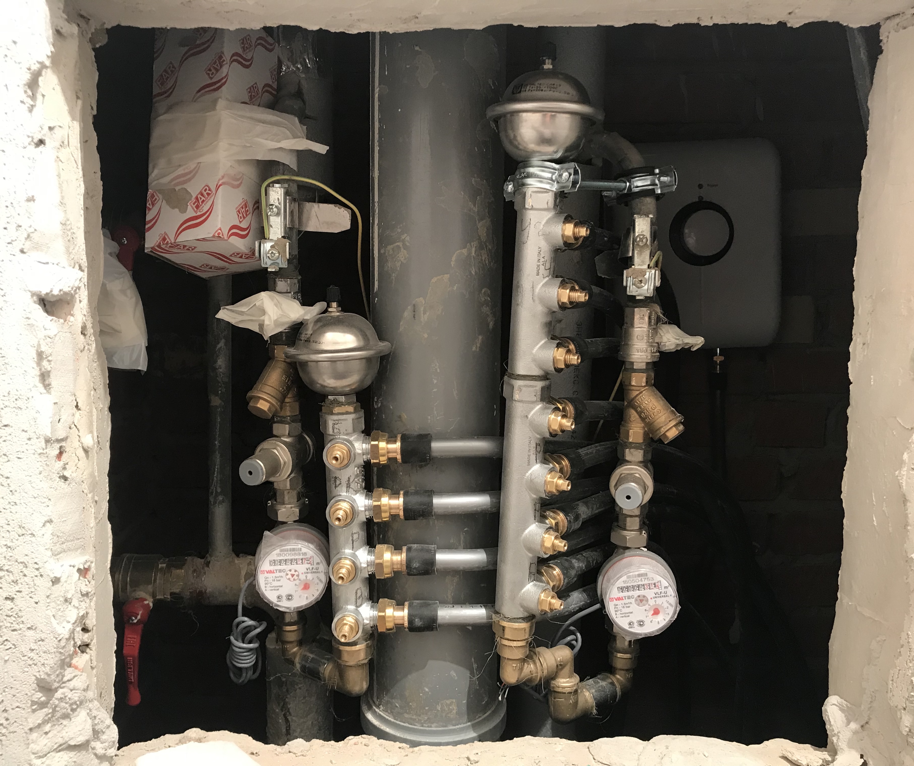

Slayer72, Ванная у вас смотрю и так задрана на кирпичах стоит. Можно фото всей канализации от стояка 110 до ванной?

Hitgher написал: Slayer72, Ванная у вас смотрю и так задрана на кирпичах стоит. Можно фото всей канализации от стояка 110 до ванной?
Hitgher,
Спасибо за помощь.
Подскажите заодно, такая разводка имеет право на жизнь, у меня есть подозрения в квалификации сантехника

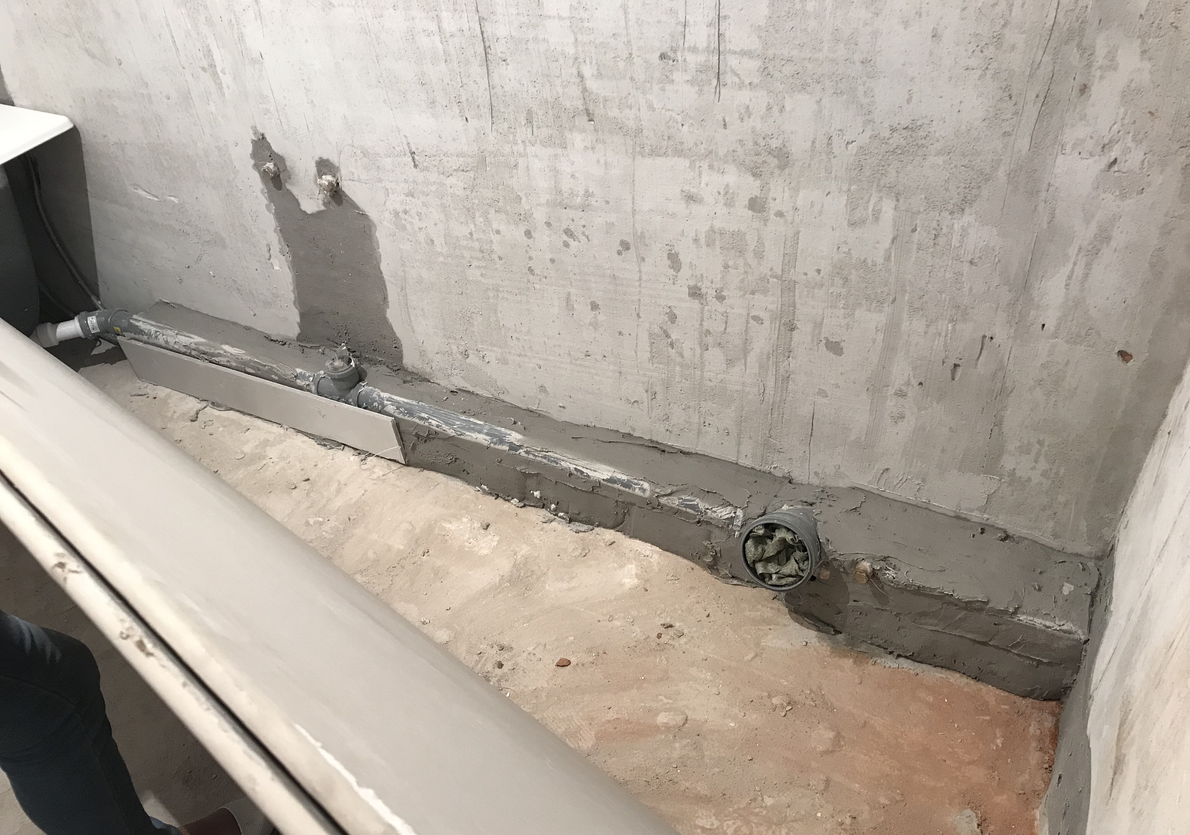

Slayer72, ванна работать не будет. Применение прямых тройников для канализационных лежаков (горизонтальных труб) запрещено. Насчитал таких минимум два. Стык трубы ванны и раковины с выпуском унитаза выполнен бездарно, нельзя этот элемент так подключать - будет забрасывать смыв унитаза с говном в тонкую трубу.
Гнать надо взашей "мастера".

Slayer72 написал: будет ли работать такая схема.
Будет. Вопрос другой, как ? По началу нормально. Через некоторое время неопределенное по мере засоров будет из ванны по времени дольше вода ходить. Slayer72, изначально у вас получилось так, уровень выхода канализации на вашу квартиру из общедомового стояка высоко задран.
Mazayac написал: Стык трубы ванны и раковины с выпуском унитаза выполнен бездарно, нельзя этот элемент так подключать
Mazayac, имеет ввиду что переход со 110 -го диаметра на 50-й нужно выполнять эксцентриком переходным. А на унитаз использовать тройник за место отвода с выпусом на 50.

Slayer72, гофра от гидрозатвора до 50—й трубы достойноная , но её категорически нужно заменить на максимально короткий отрезок 40—й трубы и ПВХ переход 50—40 !!!
В какой- то момент, она хапнет по MAX. температуре, и провиснет, образуя второй гидрозатвор!, который конфликтуя с штатным будет сливать ванну полчаса! :)
Если Санта будет предлагать укоротить гофру ( данная модель обладает такой возможностью!), и на этом закрыть вопрос подсоединения слива с трассой, гоните его! Не тот случай! ( для укорачивания).

Ещё канализация замазана раствором без защиты стыков. Концентрация рукожопия - максимальный уровень.

Mazayac написал: Ещё канализация замазана раствором без защиты стыков
не cущественно абсолютно для трубы в штукатурке
  1. ПРОКЛАДКА ТРУБ В КИРПИЧНОЙ СТЕНЕ Канал в стене должен быть выполнен так, чтобы при прокладке в трубах не возникало внутренних напряжений. Если трубы непосредственно заштукатуриваются, т.е. не применяются основания под штукатурку или облицовка, то трубы и фитинги перед укладкой нужно полностью обернуть мягким материалом, таким как гофрированный картон, минеральная вата или стекловата. В местах, подверженных воздействию высоких внешних температур, необходимо принять соответствующие меры по защите труб (изоляция теплопроводных линий, систем отопления и др.). Горизонтальные трубы (соединительные трубопроводы или сборные коллекторы), к которым подключаются несколько трубопроводных элементов настенного монтажа, должны иметь опору по всей длине. При этом не должно создаваться препят-ствий линейному расширению труб и фитингов.
  2. ПРОКЛАДКА ТРУБ В БЕТОНЕ Трубы и фитинги систем внутренней канализации могут быть забетонированы. При этом необходимо уже описанным способом обеспечить термическое удлинение труб. Трубы следует крепить так, чтобы при бетонировании не происходило их смещения. Для защиты от попадания бетона, зазоры в муфтах и раструбах нужно заклеить липкой лентой. Отверстия труб должны быть закрыты.
