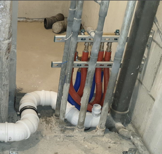

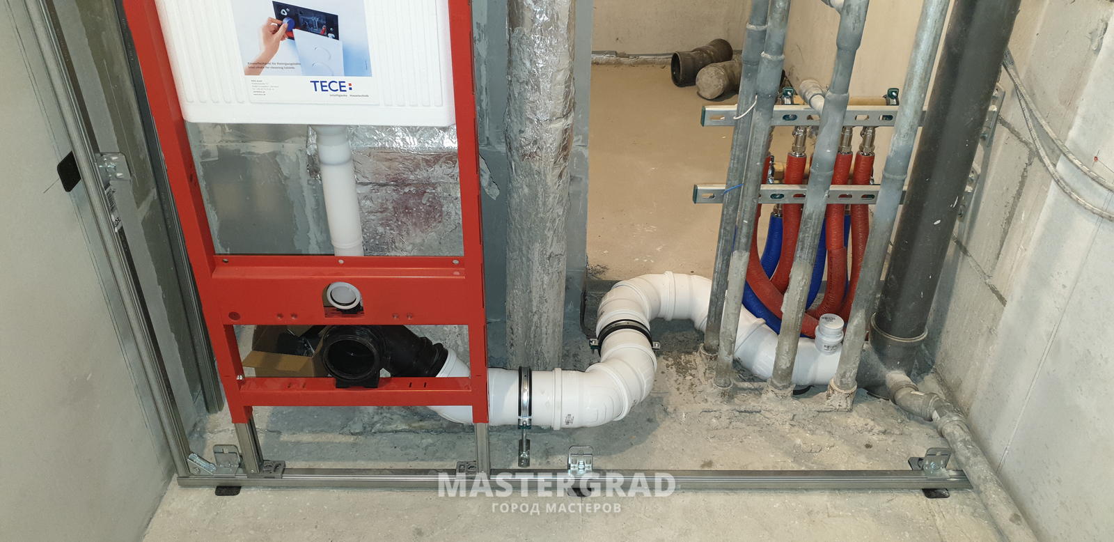

Slayer72 написал: В принципе я понял, с сантехником мне не очень повезло.
Но он же правильно все сделал, вы же хотите все оставить. Значит он "удачно зашел", для вас нормально. Было бы лучше - было бы дороже, дольше...Но вообще куча проблем вас ждет: унитаз не очень хорошо сливаться плохо будет, короб из ротбанта рассыпется, подключение раковины проблема. Отдельно большая проблема сборка в шкафу... Поэтому очень мягко сказано
Slayer72 написал: Каждый последующий мастер, приходя переделывать за предыдущим первым делом восклицает «Что за идиот это делал?»
уточняйте:каждый, с кем вам пришлось иметь дело, а не абсолютно каждый Все можно нормально делать с первого раза и никто не будет "восклицать". Но надо приложить некоторые умственные усилия для изучения вопроса до, а не после

Slayer72, есть раздел для поисков мастеров, разместите там тему с описанием и фото, укажите где находится объект - Москва большая... поподробнее опишите что нужно сделать....тех задание нужно составить, если у вас нет прораба - производителя работ, вы же в качестве него? ну так будьте им, а то как в той пословице про попа и приход , потом на зеркало пеняют

Крестовину не лучше было крутануть?

АПОСТОЛ, нет, не проходило, слишком много трубы 50 пришлось бы убирать в стену из за близости стояка хвс. Стояк переделывал именно под эту крестовину как она есть, естественно примерил и вариант с разворотом, не лучше
К тому же на момент переделки стояка не было утвержденного проекта, заказчиком рассматривалось разные вариантов планировки, в том числе и два унитаза от этого стояка

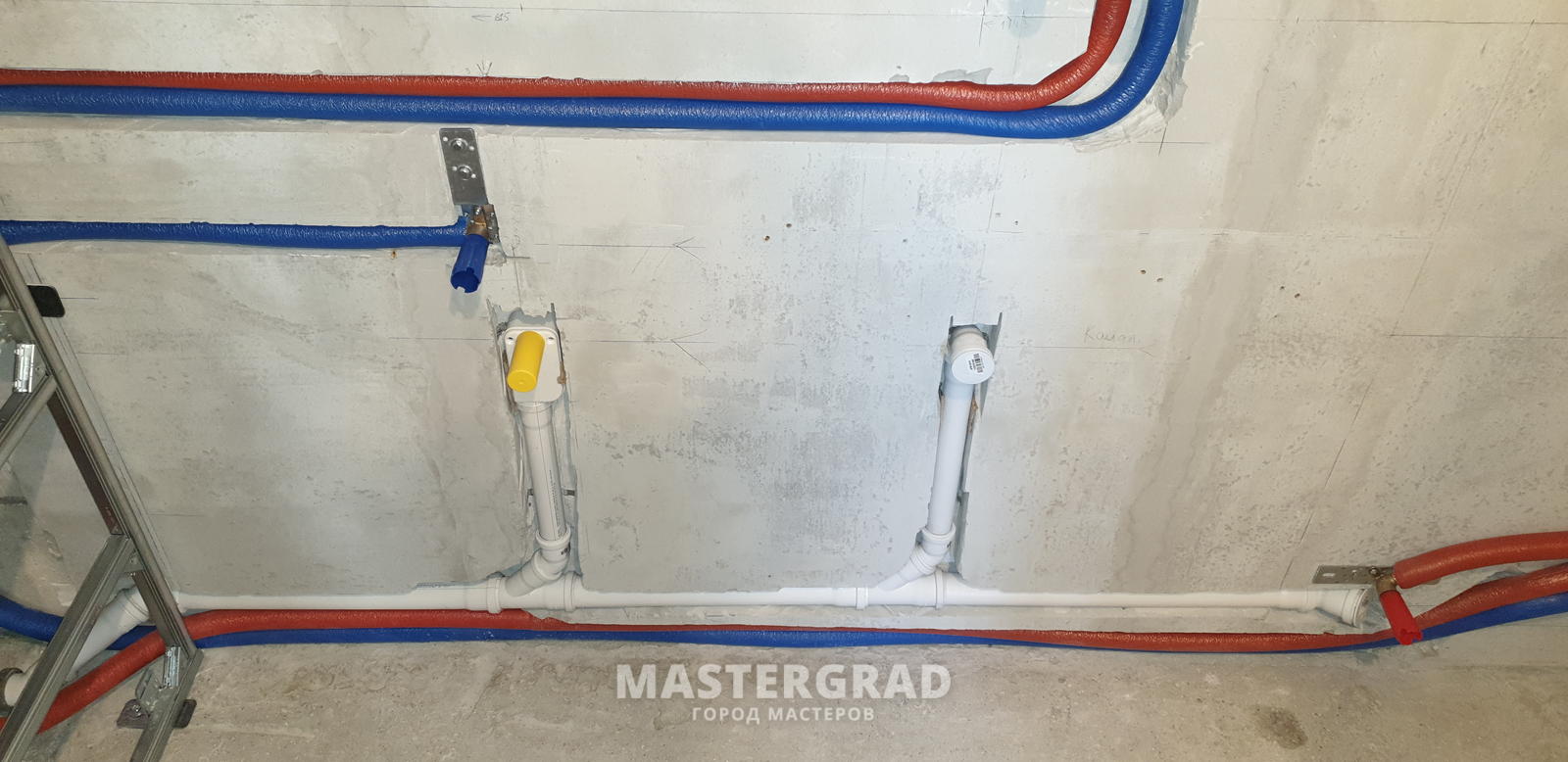

Подскажите, водопровод такими шлангами нормально?

Slayer72, Шлангами вообще не надо.

Slayer72, шлангами если только временно, нормально трубой https://shop-rehau.ru/radiatornoe-otoplenie/truboprovodnaja-sistema-rautitan/universalnaya-truba-rautitan-stabil-platinum-16-2h2-6-mm-buhta-100-m.html

Не шланги это оказывается, это у меня труба Рехау стабил.

Slayer72 написал: труба Рехау
отлично! Коллекторы фар...бачки мембранные.. Уверен, если выложите фото где нибудь не здесь... в группе дома например, все обзавидутся, я не шучу :)
