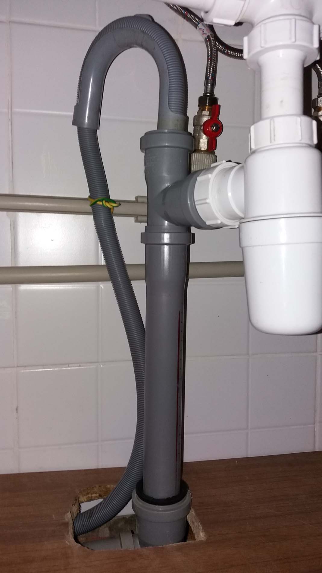

AlexEE написал: Зря. То, что предлагал я стоило бы дешевле, удобнее
Тут у меня большие сомнения что эта штука влезет. Посмотрю с новым вариантом, может так и сделаю.
помнится примерно лет 20 назад купили мы стиралку в эту квартиру, подключили, запустили, сели обмывать. Только хотели чокнуться, как она пошла отжимать и из нашей конструкции такой фонтанчик долбанул... Потому что шустрее нужно действовать, а не колбасу так медленно резать! (откуда такой шрифт здоровенный - не понял)

yuri-pavl Вот еще пример, как можно сделать.
В Вашем случае добавляется новая манжета и редукция: Стоимость: манжета с чугуна на пластик - 39 р. редукция - 25 р. труба - 49 р. тройник - 45 р. манжета 40/25 - 20 р. ИТОГО: 178 р. + максимум час при отсутствии сноровки. Труба 500 мм, чтобы отрезать часть для подключения сифона. "Плюс" этого варианта - нет гофры.

AlexEE написал: Вот пример, как можно сделать.
надеюсь, сифон 32 не на кухне?
AlexEE написал: . + максимум час при отсутствии сноровки.
  • добавить время на прочистку древней чугунной канализации... чтоб не было сюрпризов позже

BV написал: надеюсь, сифон 32 не на кухне?
На кухне. Если честно, никогда об этом не задумывался. Он был в комплекте с двойной мойкой, которая покупалась в 1993 году вместе с кухней, по случаю, занедорого - тогда особо выбирать не приходилось. За двадцать лет, что прожили в той квартире, проблем с ним не было. Кстати, за все время, что там прожили (более 20 лет), чугунную канализацию чистил, может быть, пару раз.

AlexEE написал: За двадцать лет, что прожили в той квартире, проблем с ним не было.
Понятия у всех разные, лично я считаю даже саму конструкцию бутылочного сифона проблемой :) И без крайней нужды их не ставлю...
Если как-нибудь попробуете МакАльпайн S образный - разница будет понятна сразу...

BV написал: Если как-нибудь попробуете МакАльпайн S образный - разница будет понятна сразу...
Уже попробовал, в новой квартире. Только МакАльпайн у нас найти не смог, пока поставил АНИпласт "на попробовать". Да, разница по сравнению с бутылочным есть. Сейчас МакАльпайн-ы стали появляться, как-нибудь заменю. Но в первую очередь собираюсь поставить МакАльпайн на ванну. Сейчас стоит какой-то плоский, задолбал: даже после замены гофры на короткий кусок 40 трубы, в нем накапливается черная слизь и раз в две-три недели приходится проталкивать ее вантузом.

AlexEE написал: Но в первую очередь собираюсь поставить МакАльпайн на ванну.
Геберит с кнопкой - дорогой, но хороший
