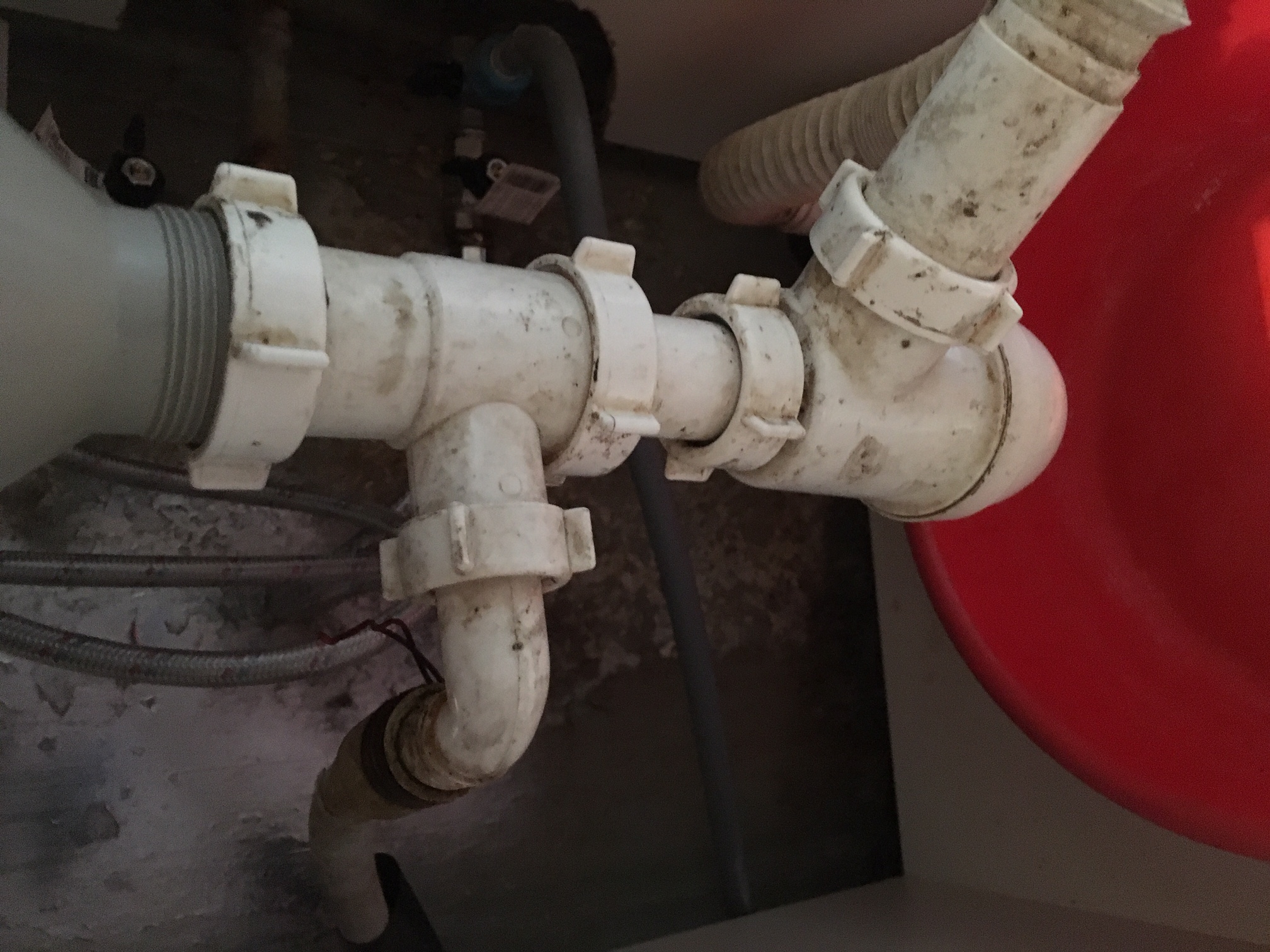

BV написал: манжета в раструб - так себе решение.

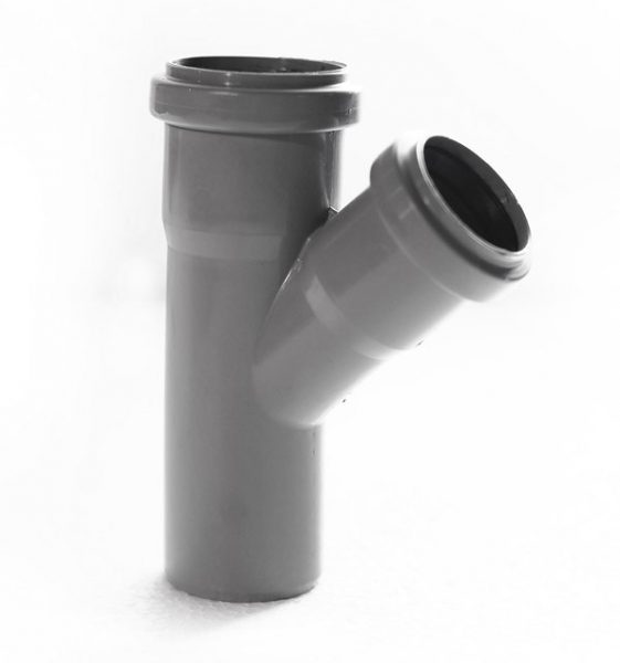

Почему? Там же свободный излив, давления нет. Только манжету, конечно, надо вставлять полностью, не так, как на фото (не мое, нашел в сети). Я бы еще подключил стиралку к верхнему патрубку через сороковую трубу длиной сантиметров 15-20, чтобы подстраховаться от самослива. На фото тройник достаточно высоко расположен, но вдруг у yuri-pavl выход канализации низко.

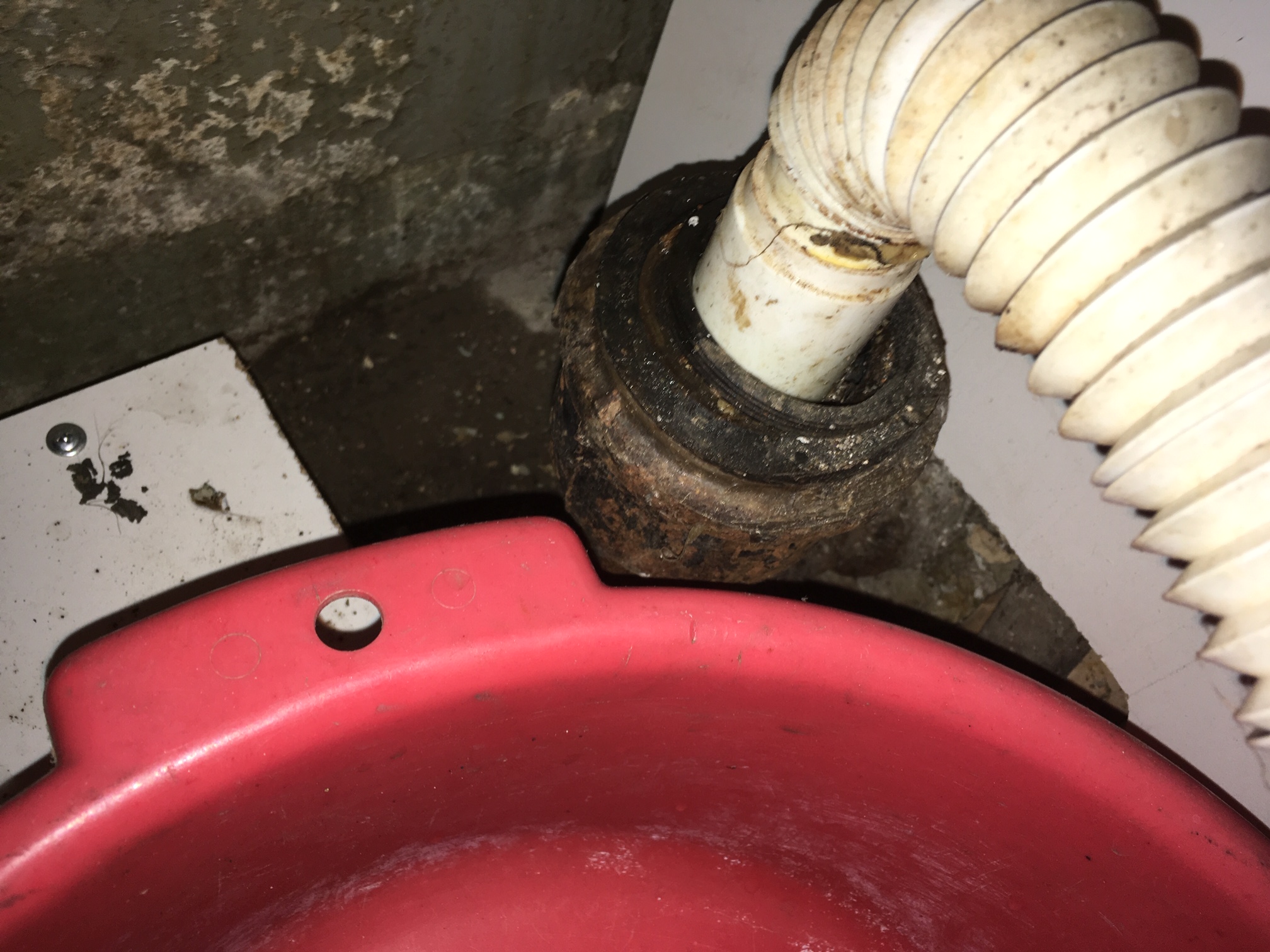

А такой вопрос - мне страшно ковырять манжету из чугунной трубы, может туда в эту манжету тройник какой вставить?

AlexEE написал: BV написал: манжета в раструб - так себе решение.
А потому-чта см фото ниже
yuri-pavl написал: А такой вопрос - мне страшно ковырять манжету из чугунной трубы, может туда в эту манжету тройник какой вставить?
yuri-pavl написал: Тут еще дело в том, что это времянка на год-два-три... Кухне нужен серьезный ремонт. Поэтому заказал такой вариант - https://www.techport.ru/katalog/products/santehnika/sifony-i-perelivy/sifon-dlja-mojki-unicorn-b430v По размерам куда меньше, а всё что нужно есть. И цена около 700руб не сильно расстраивает
yuri-pavl, экспериментируйте, когда будет какрй-нить потоп поймете разницу :)

Зря. То, что предлагал я стоило бы дешевле, удобнее (не было б бульканий в сифоне при откачке стиралки) и надежнее (если забьется сифон, вода из машины пойдет в раковину).
BV написал: А потому-чта см фото ниже
Ну и что? Вид "не комильфо", но, судя по внешнему виду, оно уже давно так сделано, работает и, если б не замена сифона, еще долго работало. Правда, здесь еще колхоз из двух манжет... В варианте, что предложил я, шланг в манжету 40/25 входит очень плотно.
