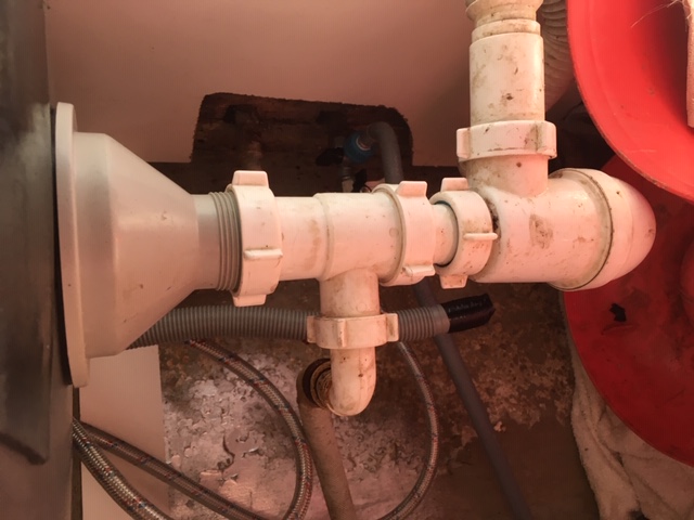

Заменил раковину, пришла в комплекте со своим сифоном и переливом. Но там нет подключения стиралки... Но от предыдущей всё это осталось, правда отверстие в мойке там было маленькое, а в новой - большое. Но в старом варианте нет перелива, поэтому наверное придется весь сифон заменять. И почему-то резьба немного не совпала на выпуске для мойки (на картинке серый выпуск от новой, а белый сифон - от старой. И резьба немного не совпадает - серая на серую отлично, белая на белую накручивается отлично, белая на серую - так себе, судя по всему перекос есть и чуть подтекает, если наполнена). Уже нашел новый вариант, но остановил такой момент - вот такая раковина, померить сейчас возможности нет, но чате магазина сказали что отверстие d112. Но могли перепутать диам отверстия и диам выпуска , такое бывает. Вот сама раковина - https://san09.ru/santehnika/podrazdel_moika/NS000115 И вопрос возник - на какой диаметр мне ориентироваться? Там вроде есть еще 115...

Там правда ковырять слив страшновато - все древнее, приросшее... как бы не сковырнуть лишнего вместе с манжетой :(

yuri-pavl написал: И резьба немного не совпадает - серая на серую отлично, белая на белую накручивается отлично, белая на серую -
серое - в мусор, оно не стандартное - сталкивался
yuri-pavl написал: что отверстие d112.
точнее - 113.
Микитович написал: Это потому что у них уровень знаний ограничивается цветом, в материалах и диаметрах они не шарят. Чем отличаются ПЭ, ПП и ПВХ для них элементарно - цветом.
Это Вы потому говорите, что не держали эти серые сифонные поделки в руках - у них реально немного другие диаметры и резьбы. Гуано, оно и есть гуано. И нормально оно не собирается - течет. Именно такое серое гуано мне подсунули в комплекте с мойкой. Собрал как времянку помучившись.... и выкинул нафиг.
yuri-pavl написал:
AlexEE написал: yuri-pavl, Я бы поставил новый сифон, а потом его и стиралку подключил через косой тройник к канализации.
AlexEE, Черт!!! Это же просто и гениально! Как сам не додумался.... Спасибо!!!!
yuri-pavl, Небольшой совет - купите сифон МакАльпайн с переносом и не мучайтесь. И к нему выпуск МакАльпайн.
https://san-detal.ru/siphon-40-mm-s-perenosom-mrsk7-5571-p-1815.html
Выпуск такой https://san-detal.ru/vypusk-113-mm-s-kruglym-perelivom-of2-113s-p-1763.html Или ЛУЧШЕ такой, он КОМПАКТНЕЕ по высоте https://san-detal.ru/vypusk-uglovoj-113-mm-s-kruglym-perelivom-p-1988.html
Появится куча места под мойкой, мусорное ведро не будет "упираться" в сифон. Единственный нюанс - сифон с выпуском будет стоить денег почти как Ваша мойка, но они не текут, не засоряются, и вполне надежны.
Все старье, что на фото - отправьте в мусор, если не хотите иметь геморрой в будущем.

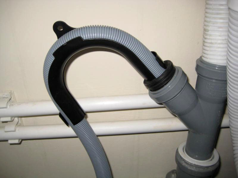

Не понял про место и резьбу... Вот что я имел в виду:
Сообщений: 139330
24.07.2019 в 16:44:12
AlexEE написал: Вот что я имел в виду:
манжета в раструб - так себе решение. Есть нормальные переходы с штуцером на 40, и на 32мм
