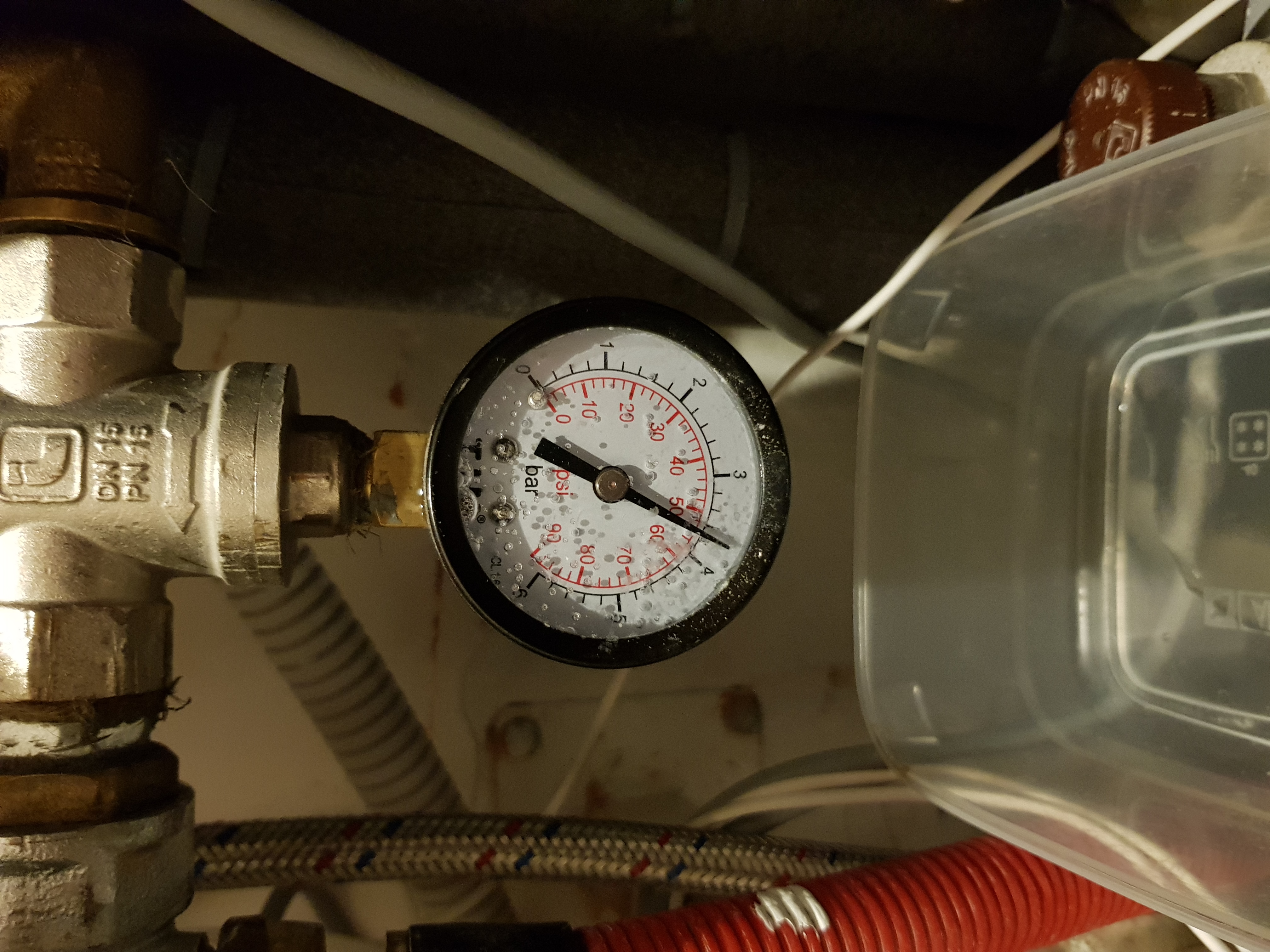

В квартире в многоэтажном доме коллекторная разводка водоснабжения. Перед входом на каждый коллектор - редуктор давления с манометром, в нормальном состоянии давление выставлено на уровень 3.5. Накопительный водонагреватель (и вход и выход) подключен к выводам коллекторов.
Наступил сезон отключения горячей воды, я перекрыл подачу горячей воды из стояка и открыл выводы коллектора на водонагреватель. Вода нагревается, всё отлично, но со временем стрелка манометра на коллекторе горячей воды начинает ползти вверх, доползает до конца (6 бар), манометр заполняется водой (видно за стеклом) и из него начинает капать.
Предохранительный клапан на нагревателе установлен и работает.
Подскажите, как решить эту проблему? Поможет ли установка манометра, рассчитанного на большее давление? Или может проблема в том, что источник этого давления находится с другой стороны редуктора, а не со стороны стояка?

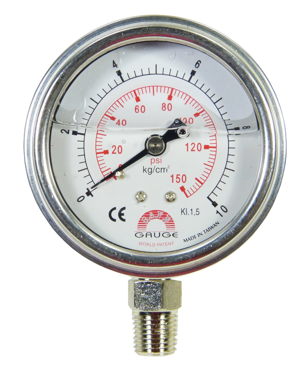

Flashdown - проблема в не исправном манометре. Он должен быть герметичным и его шкала рассчитана на рабочее давление в данном случае мин.10кг

Фото? Возможно у вас манометр виброустойчив

из дренажной трубки при повышении давления вытекает вода просто клапан рассчитан на 7 бар, а манометр на 6 (со всеми вытекающими последствиями...)

АПОСТОЛ написал: Фото? Возможно у вас манометр виброустойчив
АПОСТОЛ,
обычный манометр с рынка

Flashdown, китайское безымянное гумно. Что Вы от него хотели?

Flashdown написал:
АПОСТОЛ,
Flashdown, однозначно замена
