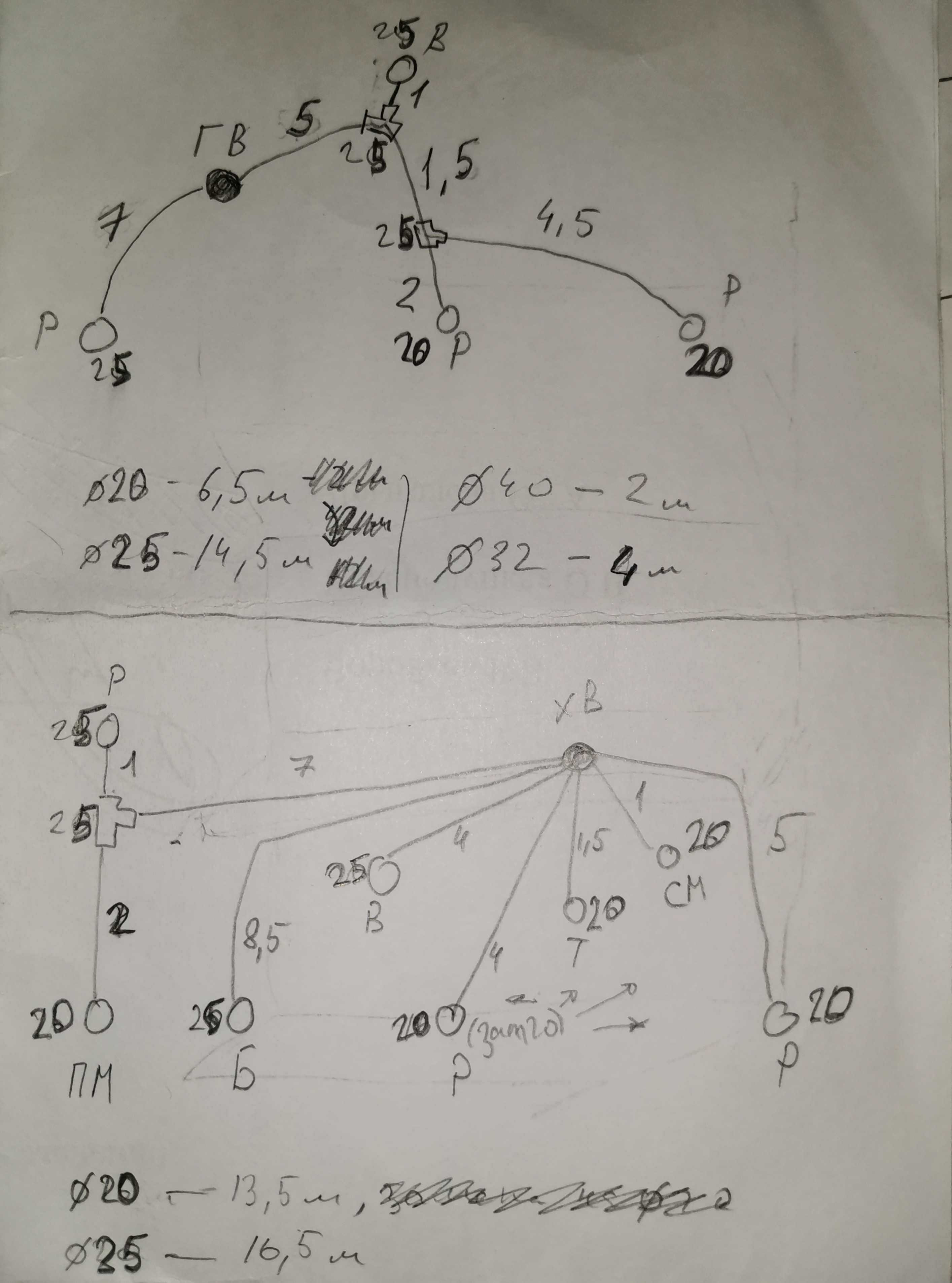

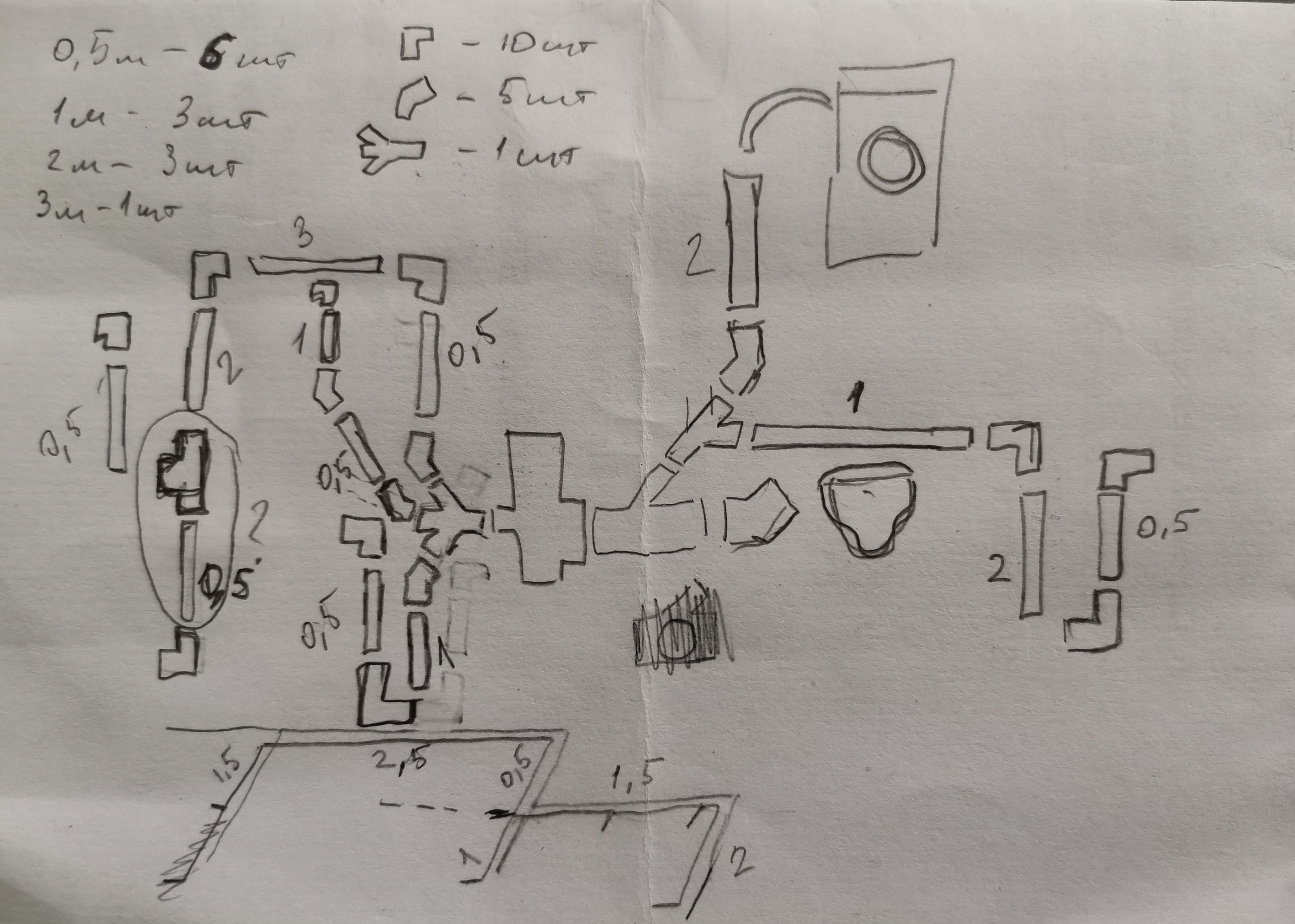

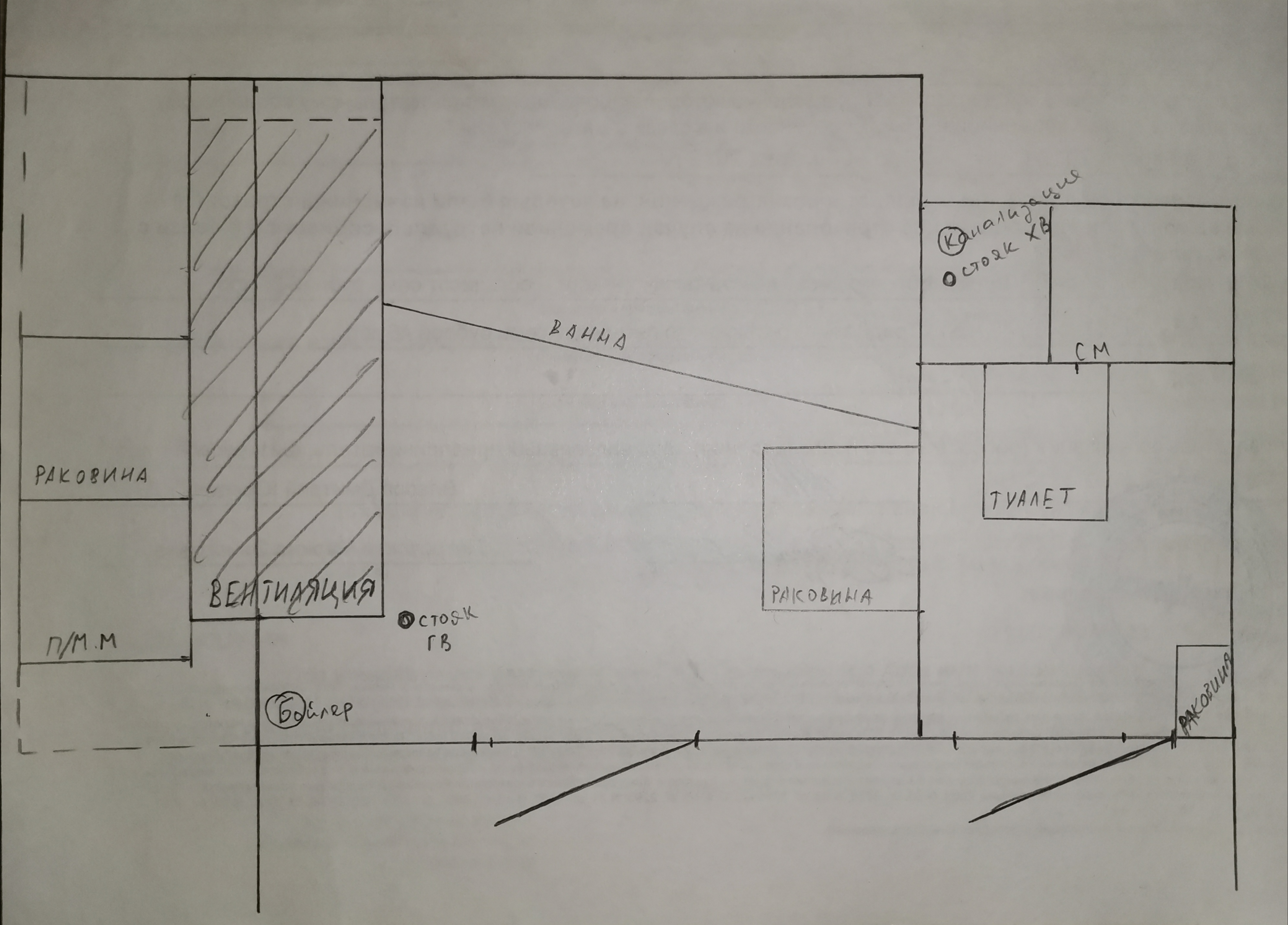

19.09.2020 в 18:46:34
Хотел бы присоединиться к теме. Нужна помощь по разводке труб. Сделал эскиз)), не побрезгуйте, но что-то смущает. Хотел сначала сделать горячую воду все трубы через коллектор, но если переключить на бойлер 50л и открыть три крана, то вся вода уйдет в трубы и до точек не дойдет. Решил сделать комбинированную, но теперь взгляд перекинулся и на Х.В. Возможно более опытный человек сможет указать на ошибки и варианты расходников (коллекторы, фильтры и др). Трубы думаю FV-plast faser.
