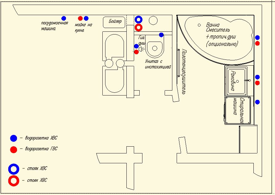

Здравствуйте! Занимаюсь затяжным ремонтом у себя в квартире. Дом серии Д-25, двушка. Планирую разводить водоснабжение и встал вопрос, коллекторную делать или комбинированную с тройниковой. Хотелось бы минимального влияния потребителей друг на друга, но при условии что ввод через 1/2 дюйма то наверное полностью этого никак не избежать? Подскажите какой нибудь оптимальный вариант, что можно соединить а что лучше вести от коллектора отдельно. Гигиенический душ и посудомойка пока под вопросом. Тропической лейкой скорее всего будем пользоваться не часто. Бойлер выведен в нишу на кухне. Вот вид сантехшкафа как на данный момент, только вводные краны заменены на овентроп. На полотенцесушитель я так понял стоит дюймовые фитинги.
Вот схема оборудования планируемого, не хватает только обратных клапанов. Нарисовал на скорую руку, так что могут быть ошибки. Для общего понимания.
План части квартиры с разводкой водоснабжения:

Tiger33, учитывая что подключение всех приборов по периметру стены, организовать разводку тройниковой схемой. 25-я труба от посудомоечной машины до стиральной машины вдоль всех стен и от стояка. С этой трубы все врезки на приборы 20-й трубой.

молоток, в таком случае, для удобства отключения каждой водорозетки использовать шаровые полипропиленовые краны у потребителей,а в местах скрытой проводки вот такие?:
Ну и если все таки решим что будет гигиенический душ, то он отдельно выносится. Может есть смысл сделать отдельный вывод под стиралку и туалет, а также на кухню?

Tiger33 написал: в местах скрытой проводки вот такие?
да
Tiger33 написал: для удобства отключения каждой водорозетки использовать шаровые полипропиленовые краны у потребителей
У потребителей полипропиленновые шаровые краны не потребуются, если только латунные шаровые краны, и то на водогрей и унитаз. В остальных случаях угловые запорные вентили подобно на вашей картинке.
Tiger33 написал: если все таки решим что будет гигиенический душ, то он отдельно выносится
естественно
Tiger33 написал: Может есть смысл сделать отдельный вывод под стиралку и туалет, а также на кухню?
делайте как считаете нужным

молоток, угловые вентили в данном случае можно поставить только под раковиной и для стиралки. В остальных местах только краны на самих трубах.

под пос машину и мойку на кухни поставьте внутри шкафа шаровые отсечные краны с переходом на гибкие шланги, лучше так, чем в коробе впаивать поилпропиленовые шыровые на трубах. Труб под кухонными шкафами не видно в варианте тройниковой разводки. ЧЕм пучок труб от короба ввода.

молоток, речь не о внешнем виде и трудоемкости, а о правильности с точки зрения минимального влияния на потребителей, правильного распределения и тп. Делать по минимальному бюджету задачи тоже не стоит. Вопрос был про комбинированную коллекторно- троцникову систему, а не просто все на тройниками сделать.

в вашем случае весь вопрос стоит гнать по периметру от короба 25-ку до кухни в виде трассы, либо врезать в коробе в 25-ку отводы 20-е на все потребители кухни

молоток, причем тут только кухня? И что там гнать? В кухне вопрос не стоит ,туда в любом случае отдельный вывод так как стояк между кухней и ванной.Так что ваша мысль не понятна о чем вы. Также если краны делать перед потребителями , тоже не везде удобно. На пример лезть под ванну, предварительно сняв большой экран неудобно. можно вывести трубу к смесителю не из под ванной, а из тумбы раковины. Это получается сначала доводим 25 до раковины, выводим на раковину и еще выводим на ванну и ведем около метра обратно параллельно 25 основной трубе. Смысла ставить в труднодоступном месте краны под ванной не вижу. Плюс тот же гигиенический душ мало куда висывается, его разводка тоже от стояка. Бачок унитаза так же. Вот и получается что как минимум на 3 точки разводка уже идет в сантехшкафу у стояка из -за особенностей планировки и обслуживания. А на кухне максимум два потребителя а может и вообще один, ну будет еще ОО система очистки воды, но она врезается в хвс мойки. В ванной и санузле больше вопросов так как больше потребителей.

Tiger33 написал: Хотелось бы минимального влияния потребителей друг на друга, но при условии что ввод через 1/2 дюйма то наверное полностью этого никак не избежать?
Зависит от давления в магистрали, редукторов и не зауженной разводки до коллектора. Давление, отсутствие заужений и коллектор отчасти компенсируют влияние даже при вводе 1/2. И, разумеется, надо учитывать разбор (мечты о "тропическом душе"). Есть еще один момент: при переключении ГВС на бойлер, влияние потребителей друг на друга будет еще сильнее. Ибо это будет, по сути, балансировка разбора на одном общем вводе (после редуктора ХВС).

AKI, ну верхний душ не постоянно будет использоваться и будет не сильно большой. Насчёт бойлера- он будет использоваться во время отключения гв летом и понятно что при его использовании будет другой режим. Вообщем сейчас думаю что коллектор на 2-3 выхода имеет смысл ставить, так как все равно разводка на кухню санузел и ванную в сантехшкафу делать.
