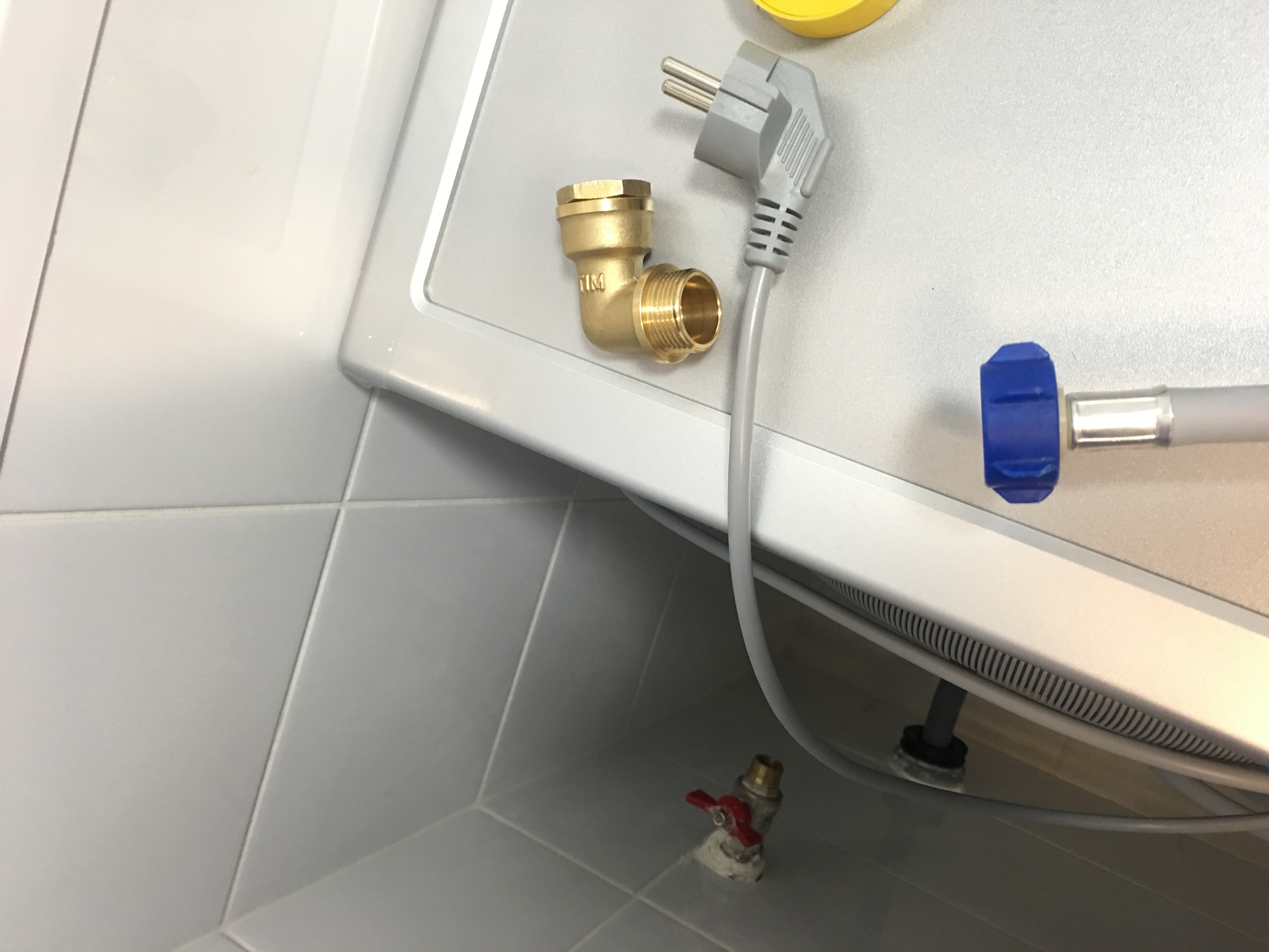

Добрый день! Вывод из стены 1/2 папа, шланг от стиралки 3/4 мама, купил угловой переходник (на фото), в переходнике накручена еще дополнительно вставка, что бы подходило под 1/2, т.к изначально уголок 3/4 на 3/4. Все прикручиваю через фум ленту( пробовал уже разные). Все равно собирается капля, раз в 15-20 мин. Как исправить?

Фум ленту надо приноровиться мотать, с первого раза всегда оказывается мало. Новичку проще всего подмотку делать нитью. Сам же шланг стиралки прикручивается без подмотки только на прокладку, усилие затягивания от руки.

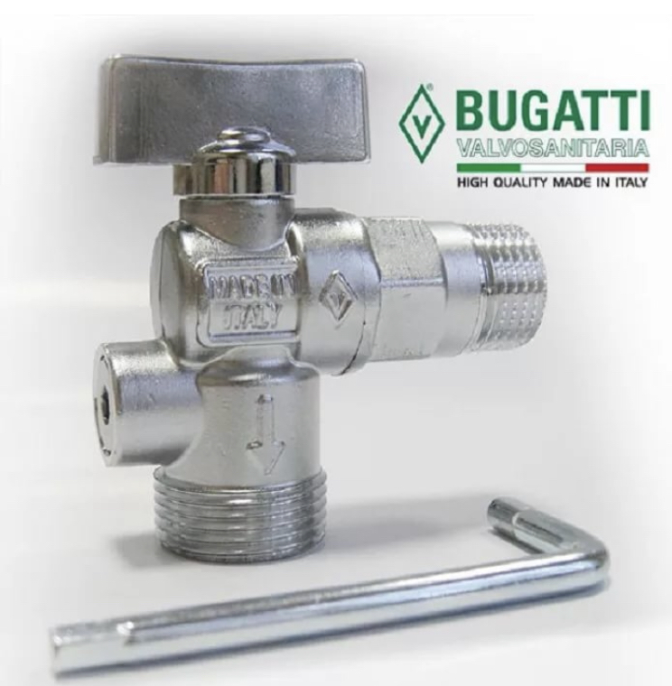

IvanTs, У вас не равномерно прижимается уплотнительной кольцо .Уберите этот колхоз и вкрутите хотяб этот
Тел.+7(926)27-39-400
Viber~WhatsApp
С Уважением Юрий
ser000
ser000
Регистрация: 09.04.2013
Сообщений: 11278
31.07.2019 в 14:33:34
АПОСТОЛ написал: Уберите этот колхоз и вкрутите хотяб этот
Для этого нужна ещё муфта, ведь у топикстартера не розетка, а внешняя резьба.
IvanTs написал: Все прикручиваю через фум ленту( пробовал уже разные). Все равно собирается капля
Так от куда течёт? Попробуйте мотать жгутиком (собирая ленту в жгутик) и потом поверху уже расправленной лентой. Крепление гайки шланга и резьбу под гайку мотать ни чем не надо.

ser000 написал: Попробуйте мотать жгутиком (собирая ленту в жгутик) и потом поверху уже расправленной лентой
правильно мотать как сантехническую нитку по диагонали

Всем спасибо за ответы! Выкинул фумку, купил лен с пастой и все сделал на нем, ночь простояла ни капли не натекло! Проблема решена.
