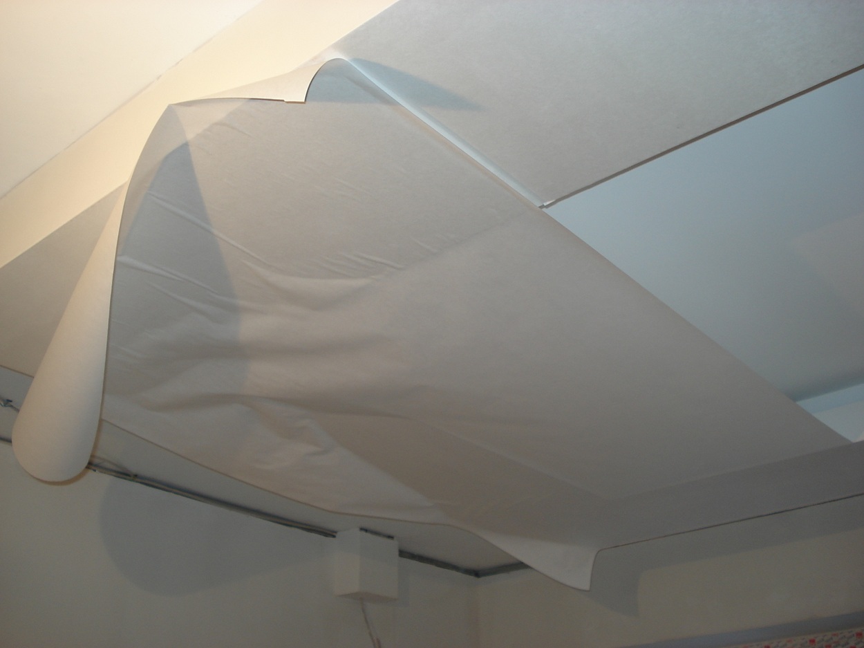

да тонкий им легче работать вот нашел еще такую смешную арку обрати внимание на разницу с натяжным

отделкин написал : такую смешную арку
на последней фотке? Она что, специально такая кривая?:)
отделкин написал : обрати внимание на разницу с натяжным
в чём разница-то? Чё-то не дошло -тупею...:)

2отделкин Ну, вот не понимаю я :( Вижу на вашей фотке отшпаклеваный участок полка ( где квадратная ниша п.226) Ну, вот, зачем этот участок еще заклеивать флизом?
