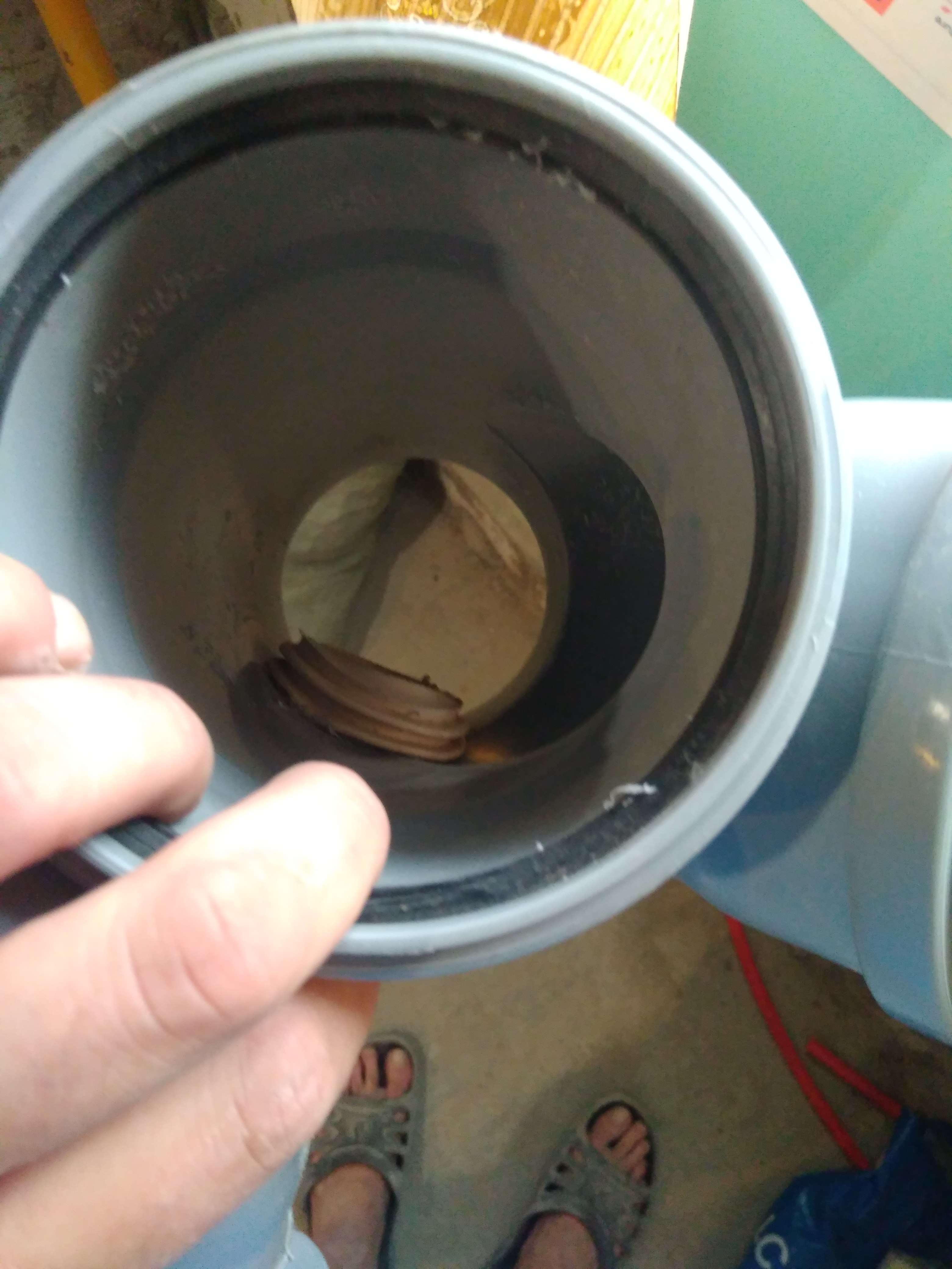

BV, какое коварство! Вопрос ваш источает сарказм. Подумал немного: срезаю раструб тройника сверху, а на втором тройнике снизу делаю несколько надрезов вертикально, чтобы получившиеся лепестки загнать в остаток первого тройника.
Щас из Леруа вернусь, попробую Яндекс натравить, спасибо за совет.

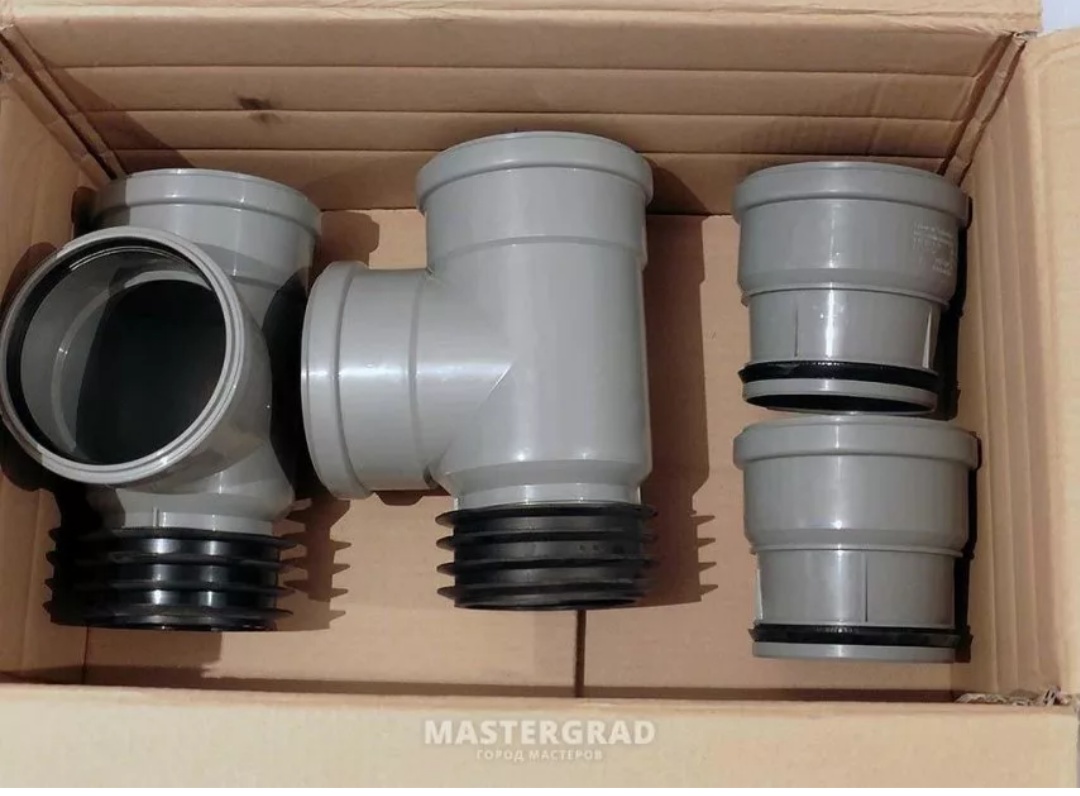

openhairpinleft - восстановитель раструба вам будет в помощь

Technik-san, спасибо. Но на первый взгляд они примерно такие же по длине. Хотя вот у них-то можно условно без проблем верх отпилить. Так или иначе, в Леруа таких нет, в Оби нет, на строительном рынке в субботу бродил - тоже не видел.

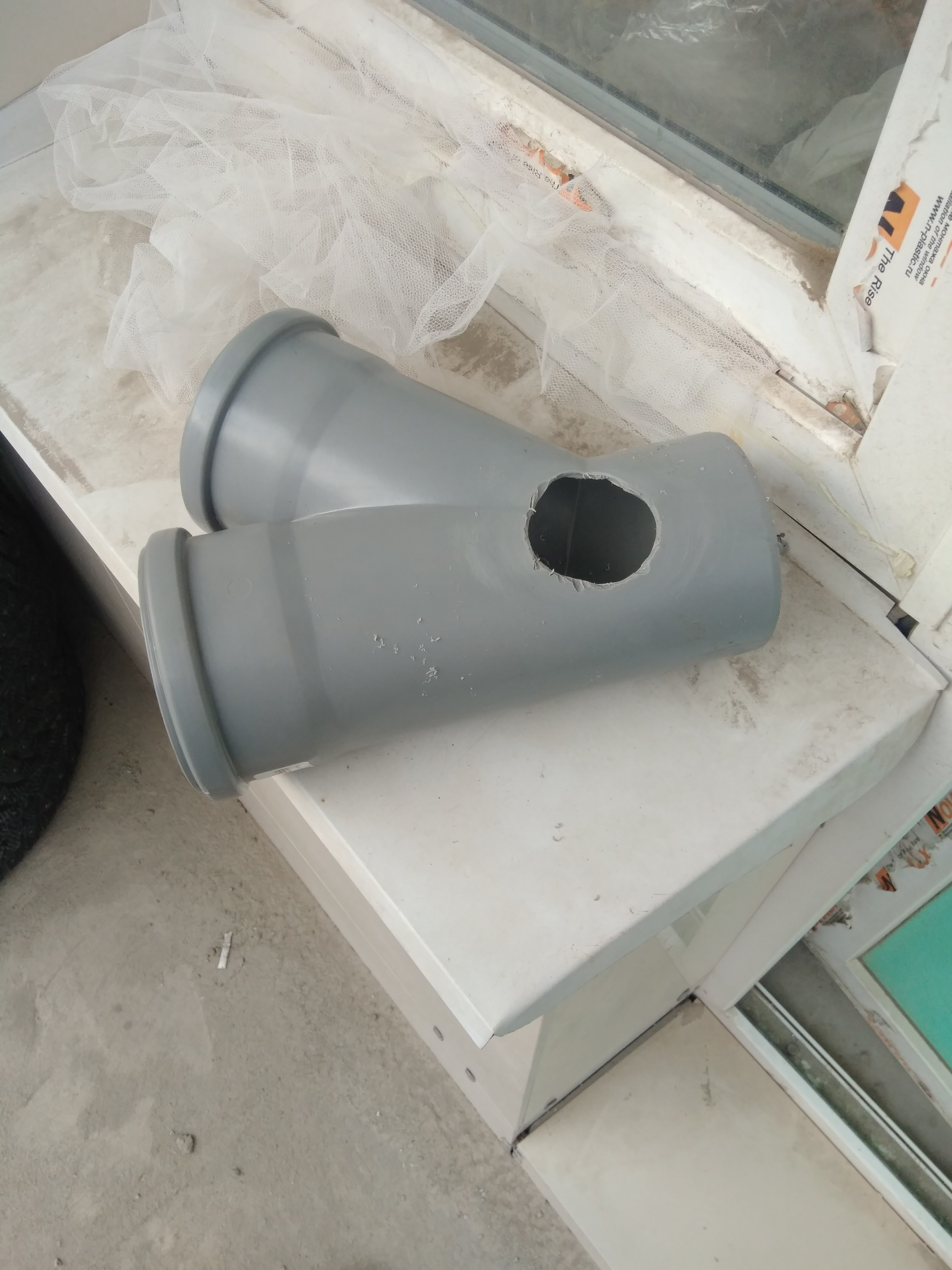

Пока изобразил временное беспощадное решение:
И запихнул туда жёсткий переходник на 50
(Таких крестовин нет у нас)
Соответственно, просто выбросил первый тройник. Все как в сказке - поставил инсталляцию, прикрутил, восстановил стояк канализации на крышу, поставил ревизию на высоте метра полтора на всякий случай - горд и счастлив. Ииии... При смыве течет унитаз :killyourselfbywall:

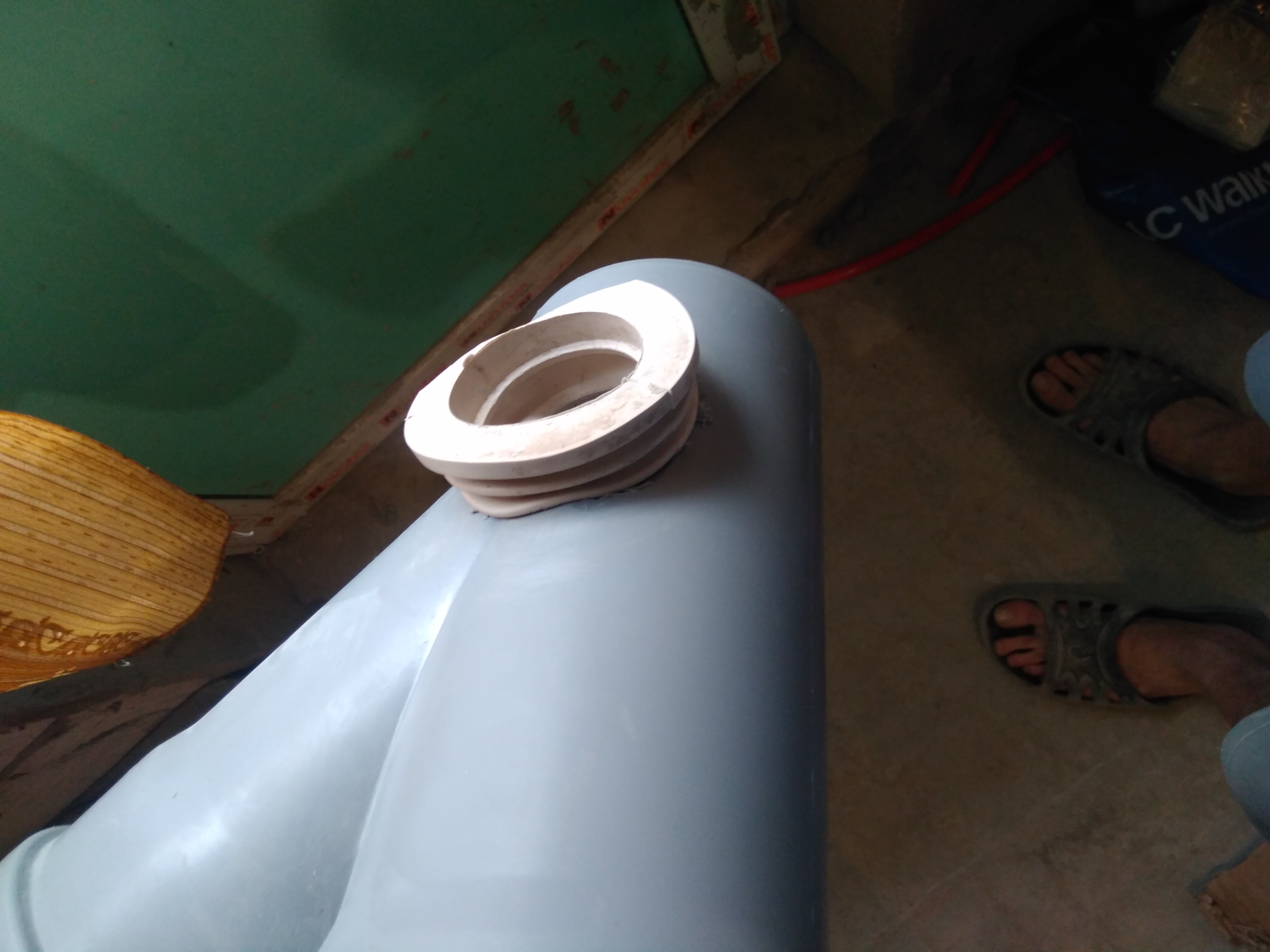

Не люблю оборванные топики. Мой финал: снизу вверх: импровизированная крестовина (на фото выше), дальше короткий излив 45° а между ним и унитазом - короткая резиновая манжета в качестве уплотнителя. Чтобы все встало как задумано ближе к стене, крестовину пришлось развернуть градусов на 30 в сторону от унитаза.
