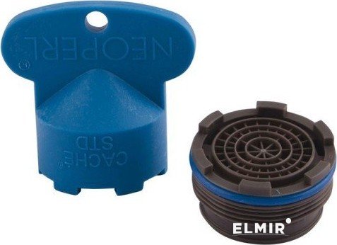

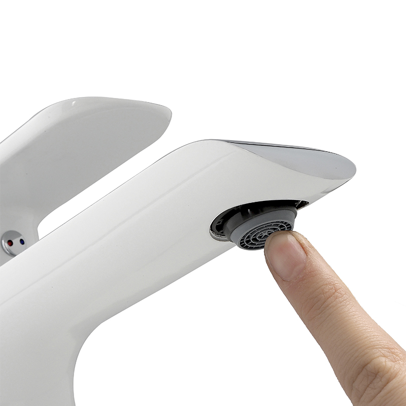

Стоит дома, примерно - Смеситель Iddis Calipso CALSB00i01, Слабый напор воды в смесители с каждой неделе. Как можно смонтировать такой фильтр ?
Как даже он называется, не знаю ((

05.08.2019 в 19:35:46
Аэратор. Выкручивается двумя пальцами, если нет, то можно паситижами помочь. ПС Если, конечно, там не что то необычное.

05.08.2019 в 20:00:24
Нашёл ответ ) Оказывается вот специальная штука

IceHell написал: Нашёл ответ ) Оказывается вот специальная штука
IceHell, впервые вижу такой аэратор. Типовые - хромированная гайка с двумя шлицами под ключ. И уплотнение там другое. PS если увидите такой запасной - сразу покупайте, тк редкость редкая...

06.08.2019 в 09:57:39
BV написал: Типовые - хромированная гайка с двумя шлицами под ключ.
Если резьба совпадёт, то можно и такой уплотнив по резьбе фум-лентой.

06.08.2019 в 13:46:11
BV написал: редкость редкая
спец ключ в комплекте с аэратором, другие могут позавидовать

06.08.2019 в 13:50:36
ser000 написал:
ser000, у этого - резьба внизу, у хромированного - наверху. Те хромированный будет торчать. И не факт что резьбы совпадают - производитель мог подсадить на свой сервис нестандартной резьбой

06.08.2019 в 13:51:49
молоток написал:
молоток, соболезновать - да. Хромированный типовой вариант найти не проблема, этот - думаю только в сервисе за "немного" :) денег
