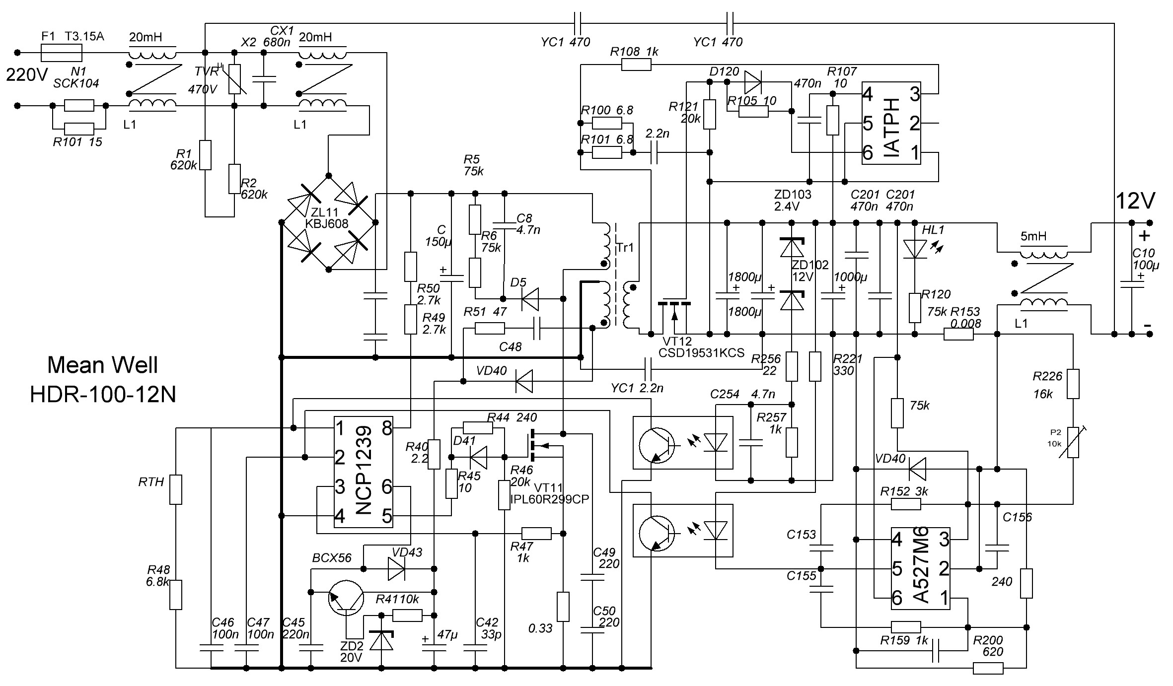

Вообщем разобрался. Да, HDR, который является импульсным блоком питания, а не led-драйвером для светодиодных ЛЕНТ подходит лучше некуда. Линейка хорошая, есть тесты в сети, все ОК. Кроме одного, как и все ИБП включаются со скачком до 45А при холодном старте (зависит от мощности), плюс-минус. Использование МРП-101, ради сохранности контактов выключателей - обязательно. Остаётся вопрос выработки тепла, перегрев и так далее в щите, но с этим по мере поступления проблемы. Бороться с этим умею, осталось научится делать это тихо)))

Понятно. Одно не понятно- комп. тоже импульсный БП потребляет не меньше 350Вт, а не замечен в таких диких пусковых токах иначе бы сеть только и делала, что приседала. А тут такой крутой БП и конструкторы не додумались до снижения пускового тока?

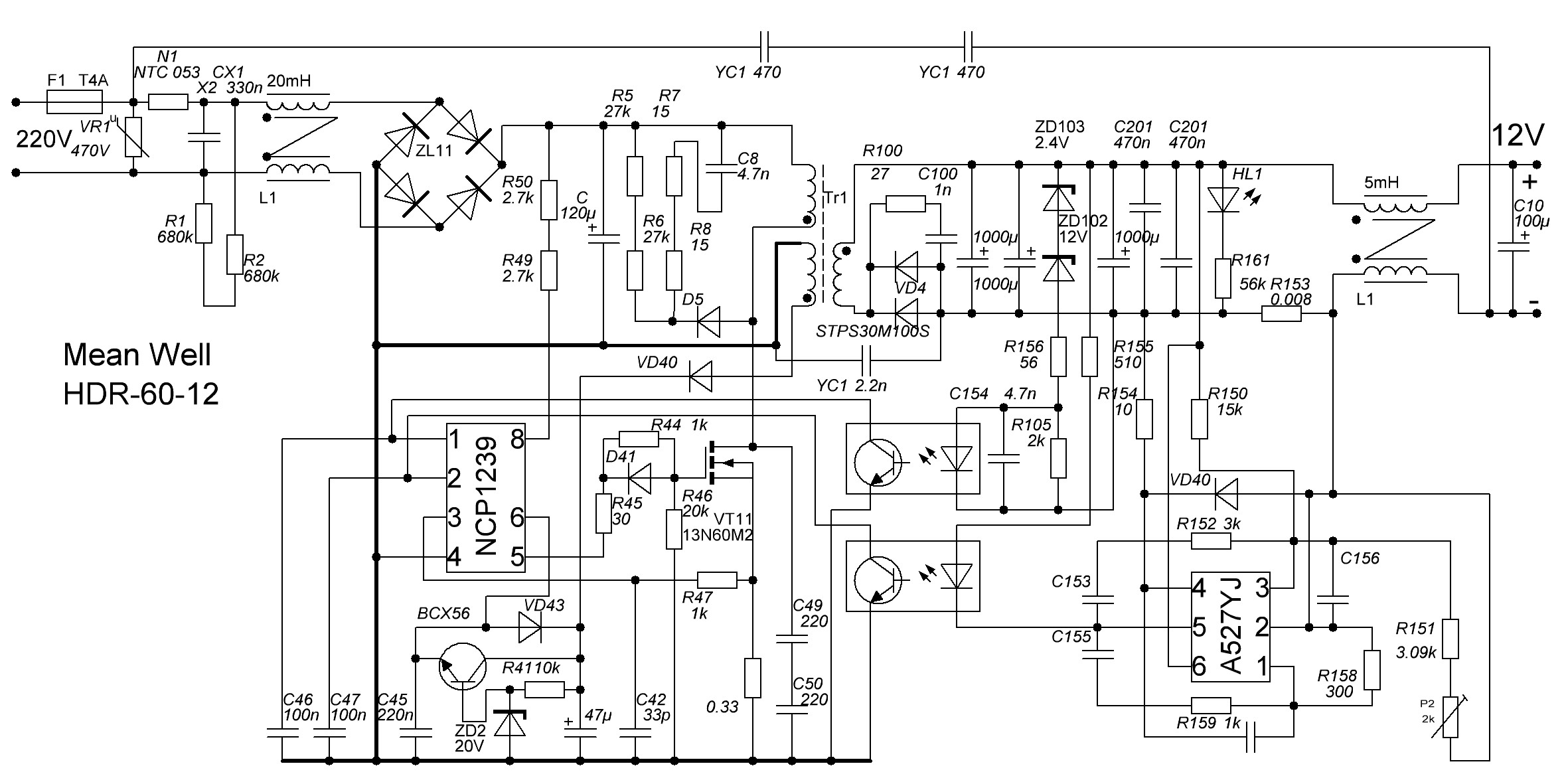

АлВас написал: Одно не понятно- комп. тоже импульсный БП потребляет не меньше 350Вт, а не замечен в таких диких пусковых токах иначе бы сеть только и делала, что приседала. А тут такой крутой БП и конструкторы не додумались до снижения пускового тока?
До всего они додумались. NTC резисторы (как и на входах качественных БП для компьютеров) по входу установлены:
Но если часто выключать-включать нагруженный LED-лентой БП в щитке, то NTC резисторы остыть не успеют. И входные каскады (электролиты) будут заряжаться "ударно".
А в блоке питания компьютера на 350 Вт установлен дежурный блок работающий от маленького трансформатора, который и управляет включением-выключением мощной части. Но не по входу (электролиты заряжены), а по выходу. Да и задержки (насколько я помню) везде выбраны немалые. Поэтому дергать туда-сюда "в холодную" блок питания от компьютера - вряд ли получится.
Итого: или делать задержку включения (что для освещения - плохо) или быть готовым к броскам тока, если щелкать выключателем слишком часто.
