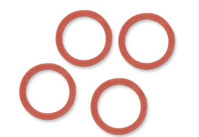

07.08.2019 в 23:21:53
Также у меня есть две вот такие прокладки, остались от отопительного коллектора TECE, то есть тоже для водоснабжения. Что это может быть и можно ли это ставить?
master.msk
master.msk
Регистрация: 20.11.2008
Сообщений: 17869
07.08.2019 в 23:22:20
DolinEA, нет, нужна просто узкая, такие бортики и прокладки часто в полусгонах счетчиков воды встречаются. Или узкие фибровые или пластиковые
