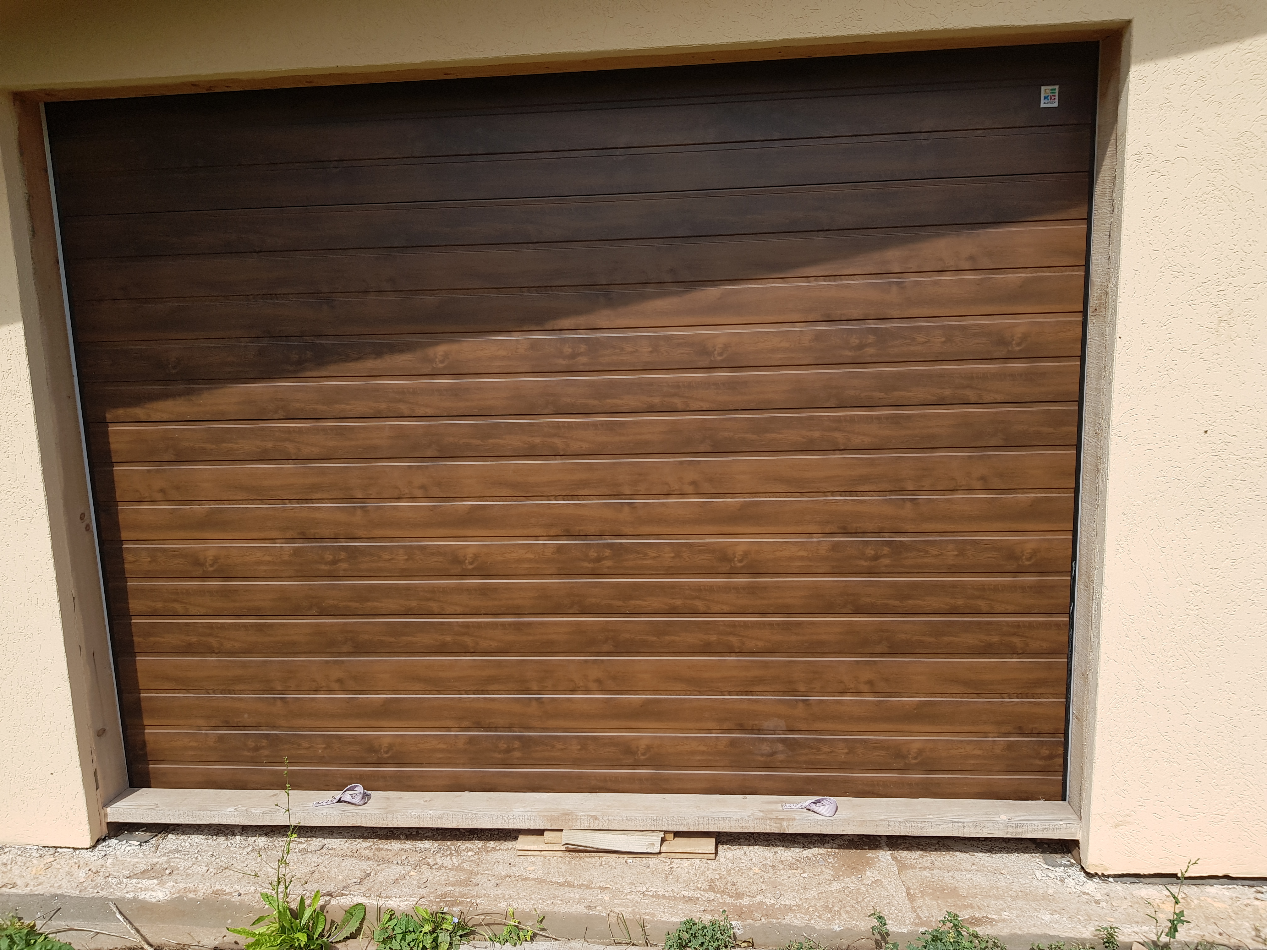

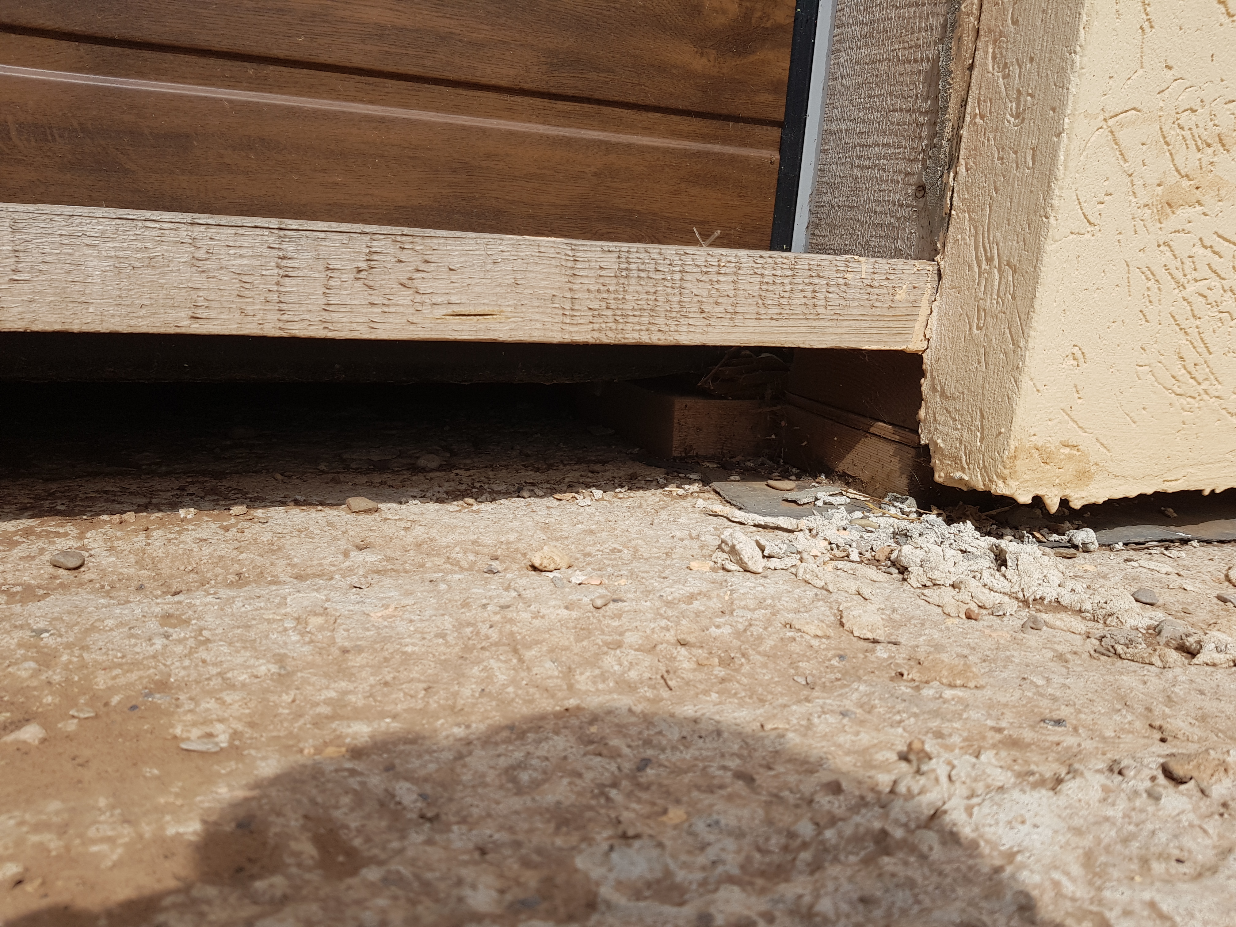

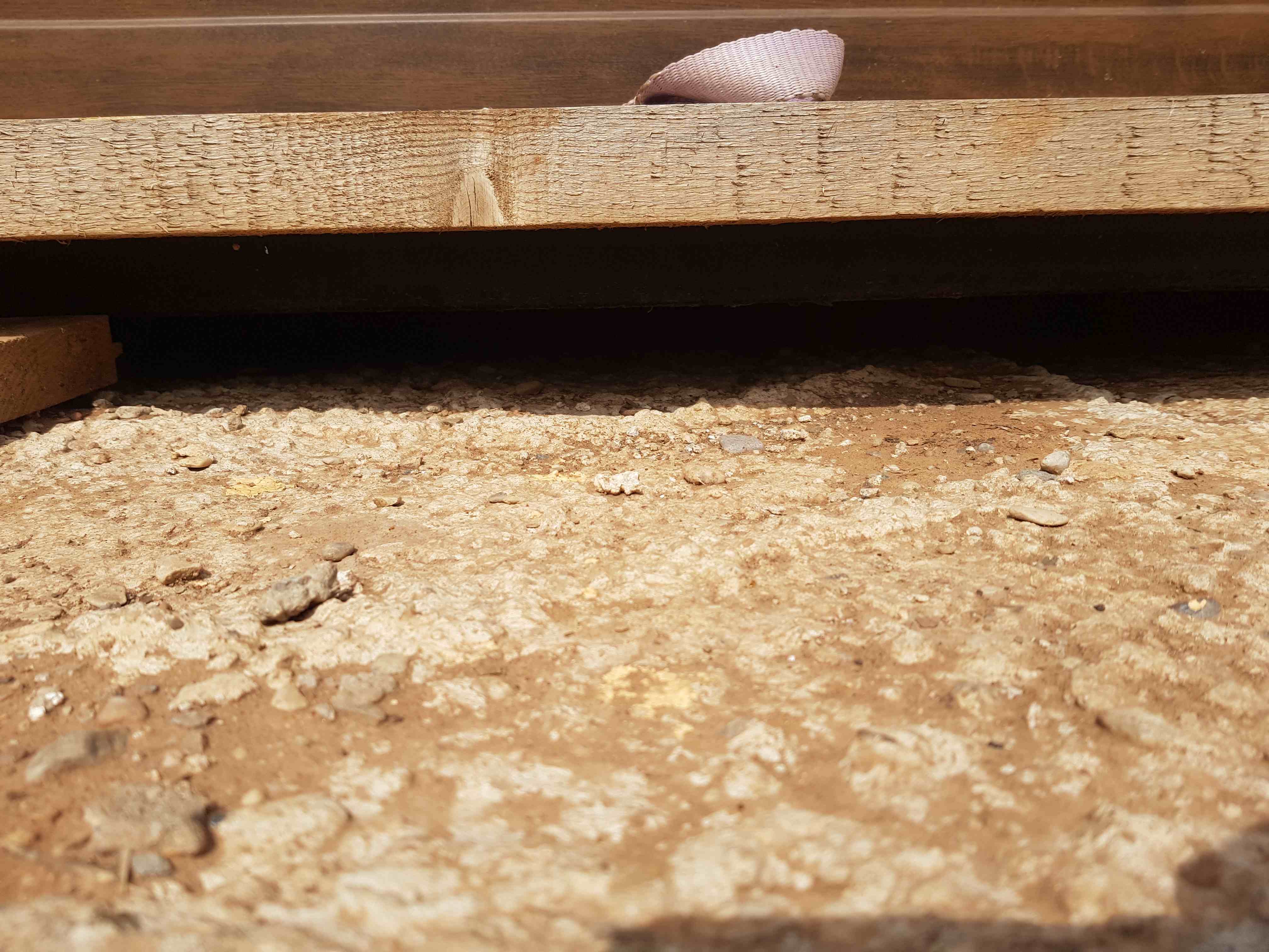

id69615251 Александр, еще вопрос один интересует. Не знаете ли случайно для чего служит этот брус внизу ворот? Можно ли его убрать, без последствий, так как вероятно он действует как распорка ( временная при постройке или как постоянная). Или его тоже забить раствором и будет своего рода ступенька от попадания влаги.

shumaher2112, по всей вероятности доска уходит в стены и является основанием или дополнительным креплением для стен. Вид её конечно жиденький. Оставить значить получить гемор через несколько лет. Машина колесами постарается да погодные нежданчики. Так что желательно её заменить на металлическую основу хотя бы до стен и залить на уровень пола гаража. Хотя вы правы это только для удержания каркаса. Если стены упрутся в фундамент, то необходимость распорки пропадает. Делайте вначале по периметру, потом можно доску эту убрать и залить порог как нужно.
