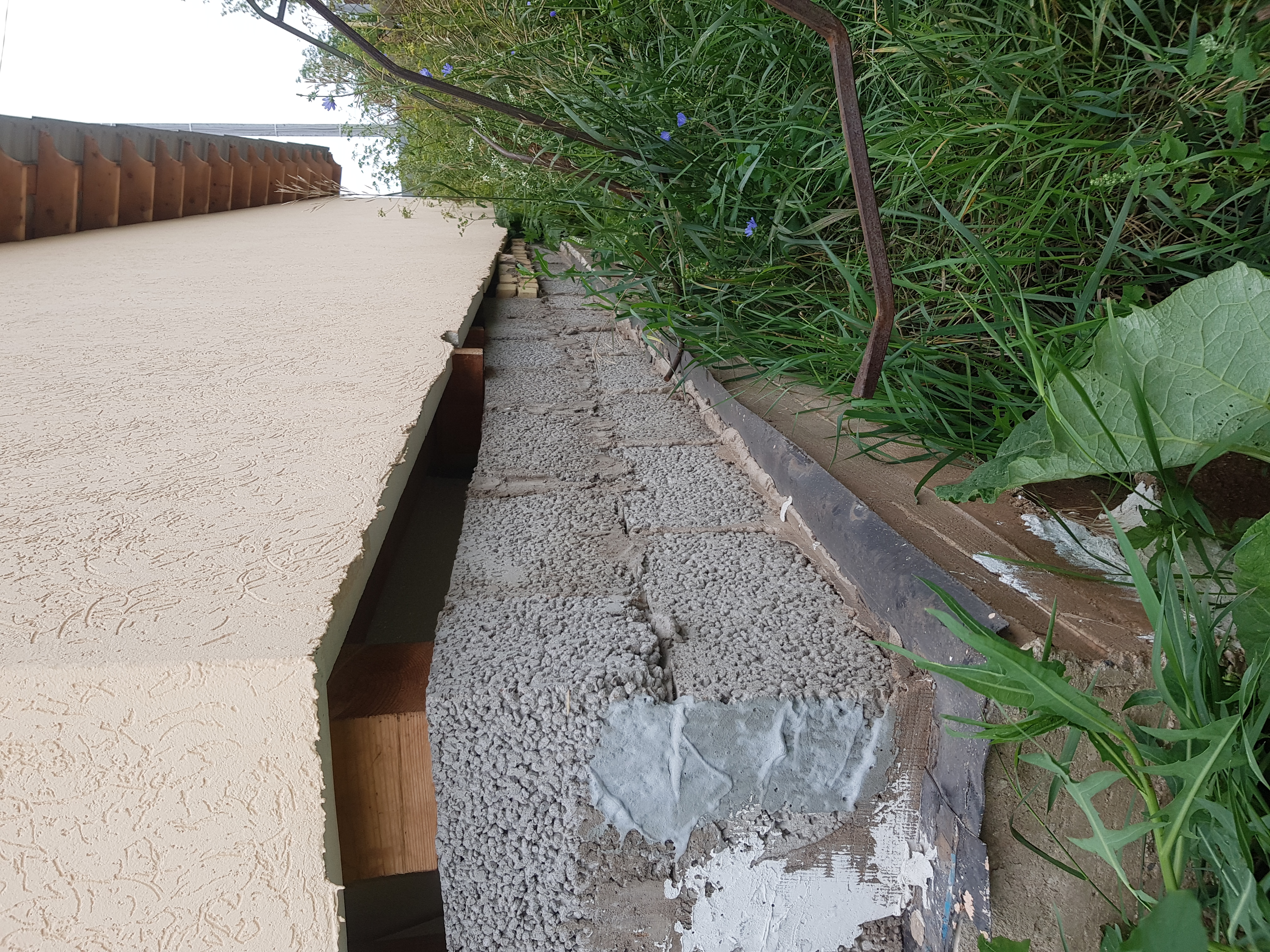

Помогите человеку далекому от строительства. Нужен совет. Имеется каркасный гараж (строили прежние хозяева, и не достроили), между фундаментом и стенами гаража по всему периметру имеется различной высоты зазоры.(см.фото). Чем заделать данные зазоры по всему периметру.

да раствором и набить, именно набить, запечатать с давлением ,а не замазать и как то доску нижнюю от раствора будущего гидроизолировать. первый раз в жизни такое вижу)))) крутяк...

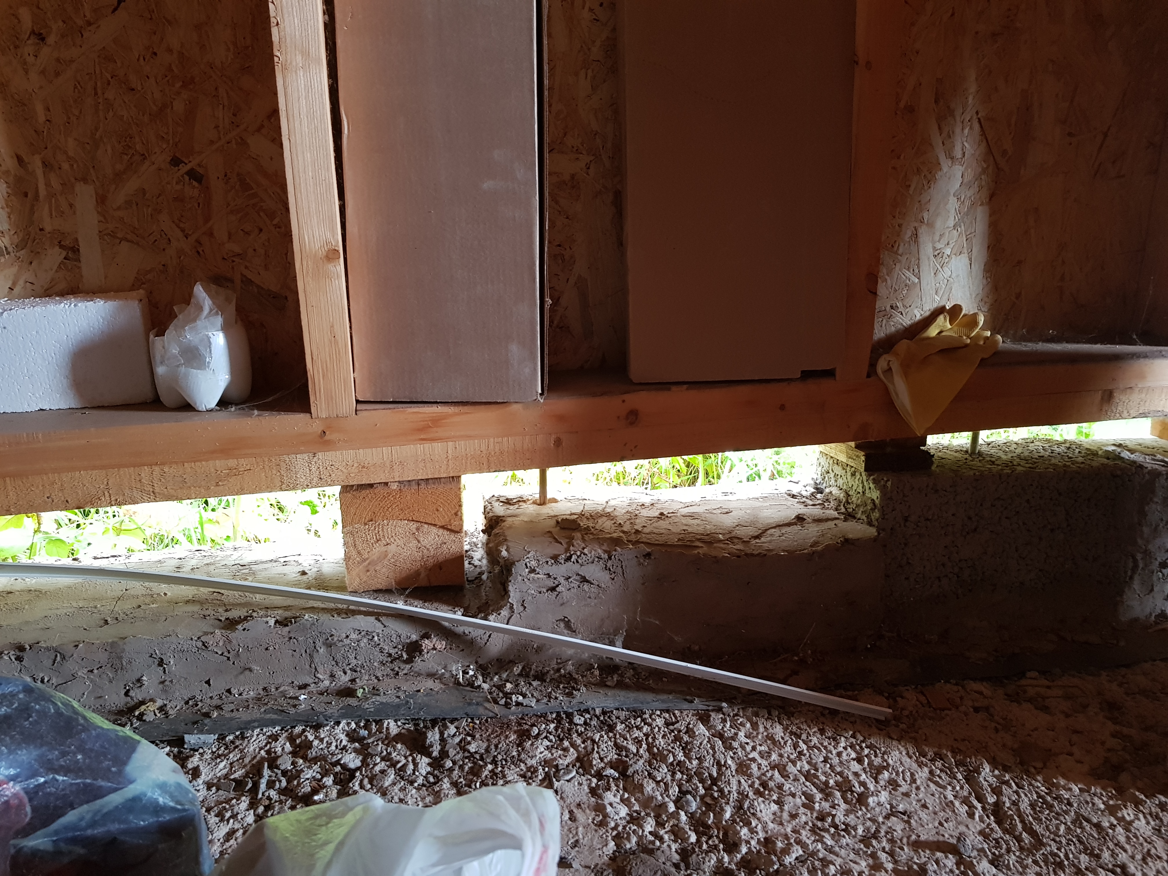

Arkann, гидроизоляцию сделать еще можно прикрепив например степлером вверху доски тот же рубероид. А как закачать раствор под давлением, чтоб не было пустот вверху? Это же надо установку специальную. А что если ППУ закачать в эти пустоты сделав короб с двух сторон?

с одной стороны доской дыру закрыть а потом набивая с другой закрыть. высохнет, снять. арматуры мелкой если получится засунуть и гидроизолировать края желательно как то попробовать. чепики не вышибать, неизвестно что дольше прослужит)) цемент фирмовый обязательно и строго соблюсти консистенцию и перемешку. Печаль там сильная очень. я бы до такого не додумался. а если по уму .... поднять всё, отлить, потождать, опустить. Надо уже делать, морозы скоро и дожди, нужно что бы все успело набрать прочность до морозов. не тяните или на следующий год.

BV, разобрать уже не получится. А то так бы и сделал и голову не ломал. Фундамент есть, просто на фото первом было видно только блоки (я так понимаю пытались 0 вывести ))))) но что то пошло не так)

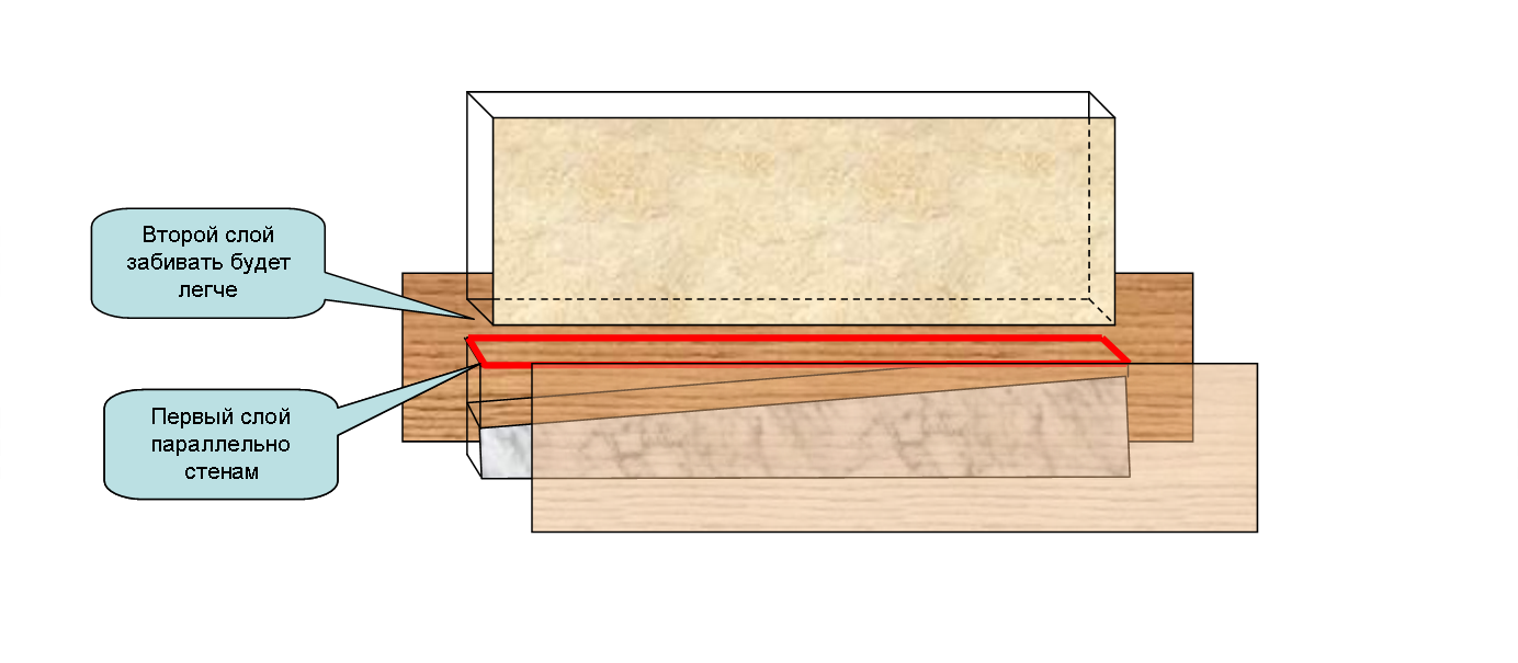

Одним заходом думаю сложно. Может так?

id69615251 Александр, я вас правильно понял. Сначала делаю короб с двух сторон из досок но не до верхнего основания доски. Заполняю раствором цемента, даю высохнуть, потом закрываю до конца с одной стороны и с другой стороны забиваю под завязку и фиксирую это дело доской. P.s. в строительстве полный ноль))))) но учиться же никогда не поздно.

shumaher2112, верно поняли. Зазор высотой 5-7 см что бы совковая лопата пролазила кидать туда раствор для 1 слоя. Второй слой торцом палки толкать. Накрывать доской этот зазор уже не понадобится. Оставить опалубку как есть. Чуть густоватая смесь будет прекрасно удерживаться.

первый слой штыковать-трамбовать, второй - запихивать-трамбовать. Воды - минимально необходимое для укладки
