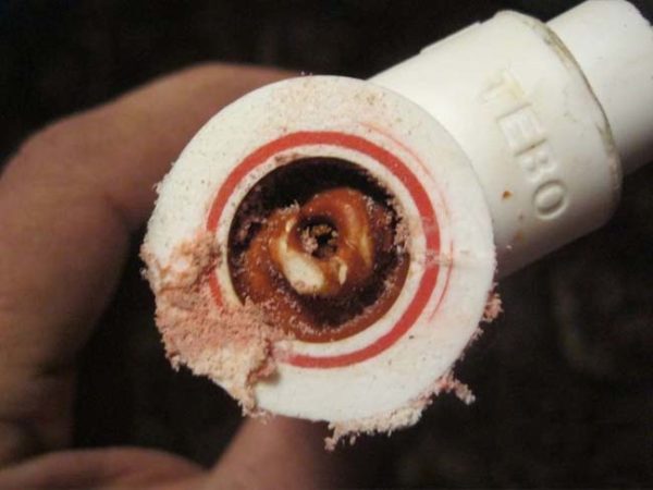

sserge написал: полипропилен 25 мм, тройниковая разводка
Может монтажники начудили и заварили где-то в ноль?
