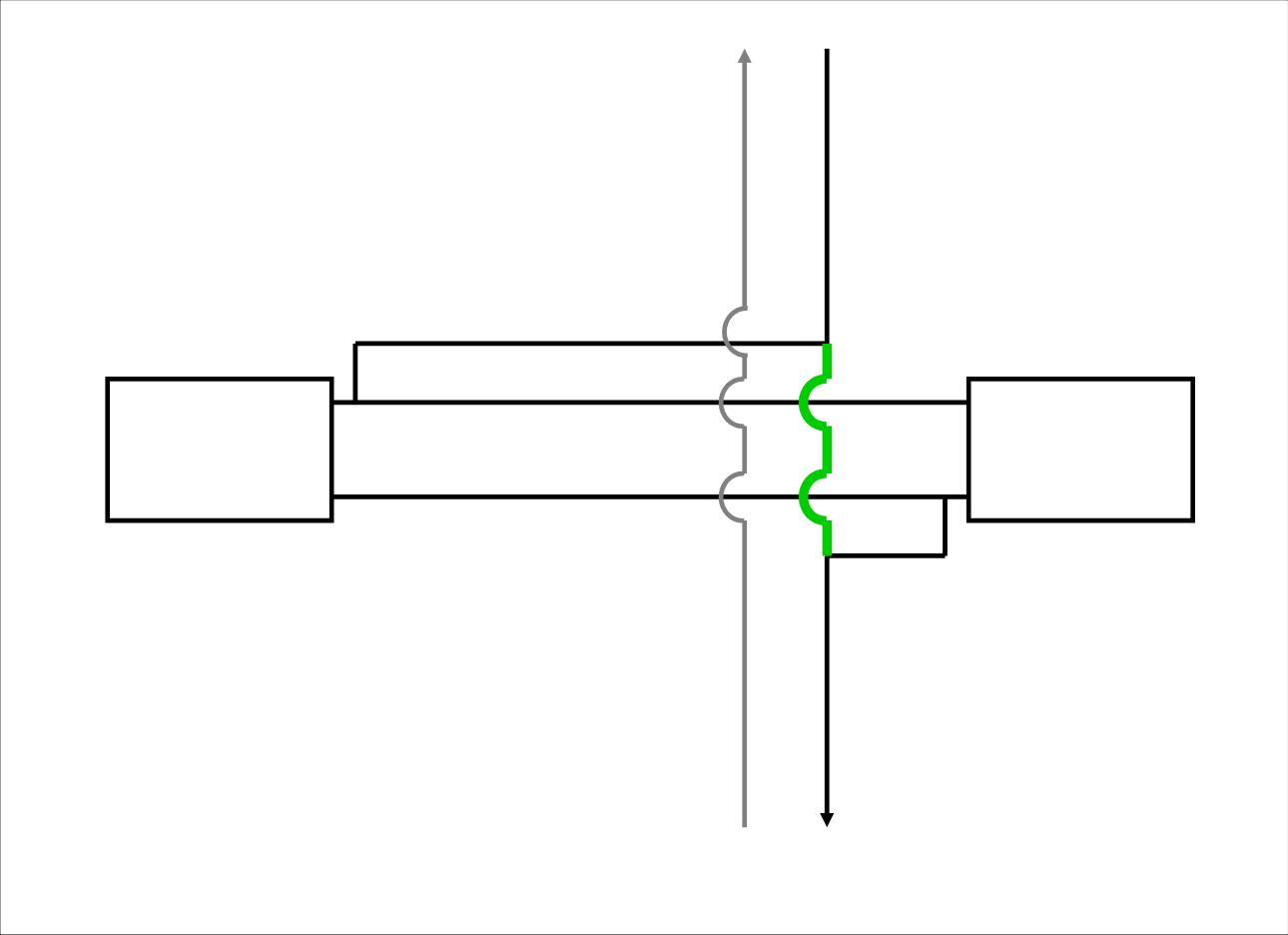

Восстанавливаю квартиру в трехэтажном доме.Дом три подъезда.Одно время люди хаотично восстанавливали в нем квартиры и отопление каждый собирал и подключал как мог.В прошлом году в своей квартире сделал отопление по кольцу,батареи поставил биметалл.С организацией,подающей тепло все было согласованно и мне разрешили сделать такую систему.Подключиться не смог по осени из-за здоровья.В этом году пошел получать разрешение на подключение,оказывается техусловия изменились и решили восстанавливать в этом доме систему отопления,как она была еще при союзе.Подача идет до третьего этажа и уже на обратку последовательно по этажам подключаются батареи.Мне сказали собирать систему по их схеме.Возникли вопросы: 1.Будет ли нормально работать такая схема как слева,притом еще и без байпасов и при том,что батареи у кого биметалл,у кого чугун?Специально спрашивал насчет байпасов,сказали не надо. 2.Во второй комнате у меня установлены две батареи,которые окажутся по разные стороны от стояка,как правильно их подсоединить?Это рисунок слева?Стояки будут идти в каждой комнате и в ванной.Мой этаж второй,потому так и изобразил вторую батарею.

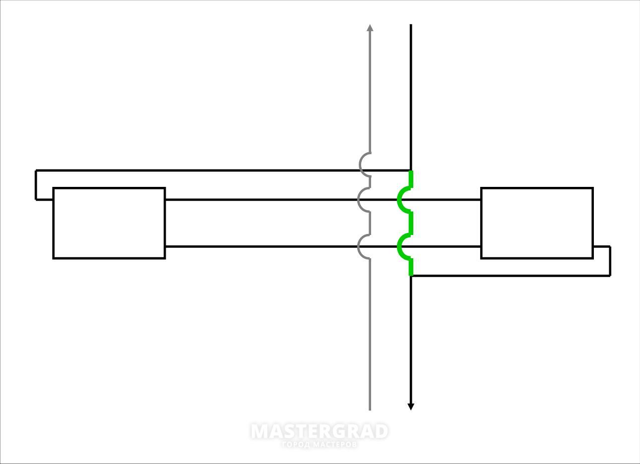

Александр12 по второму вопросу встречный вопрос. Есть ли возможность оставить одну батарею и просто увеличить её? Это будет проще, чем ловить баланс. А две батареи последовательно на одном уровне грозит воздушной пробкой в одной из них.

id69615251 Александр тогда вот по этой схеме. Батареи параллелим и делаем один вход и выход для них. Других вариантов пока нет. Зеленым байпас один на всю схему.

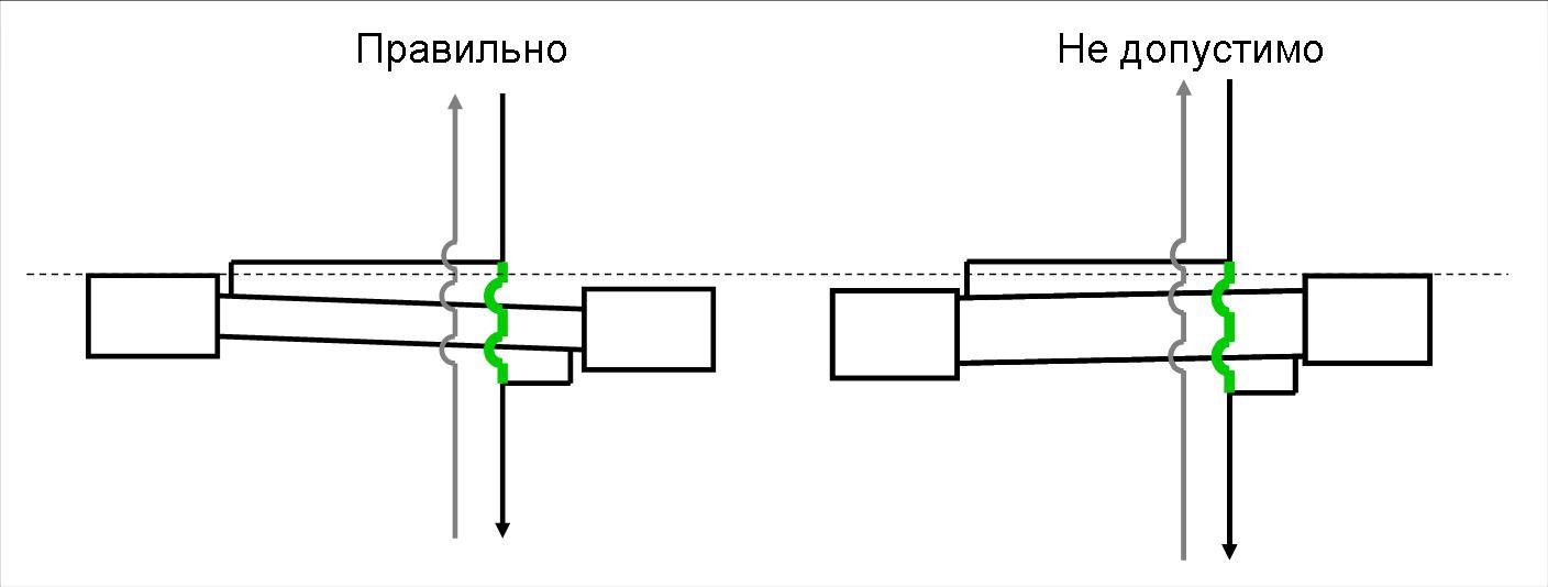

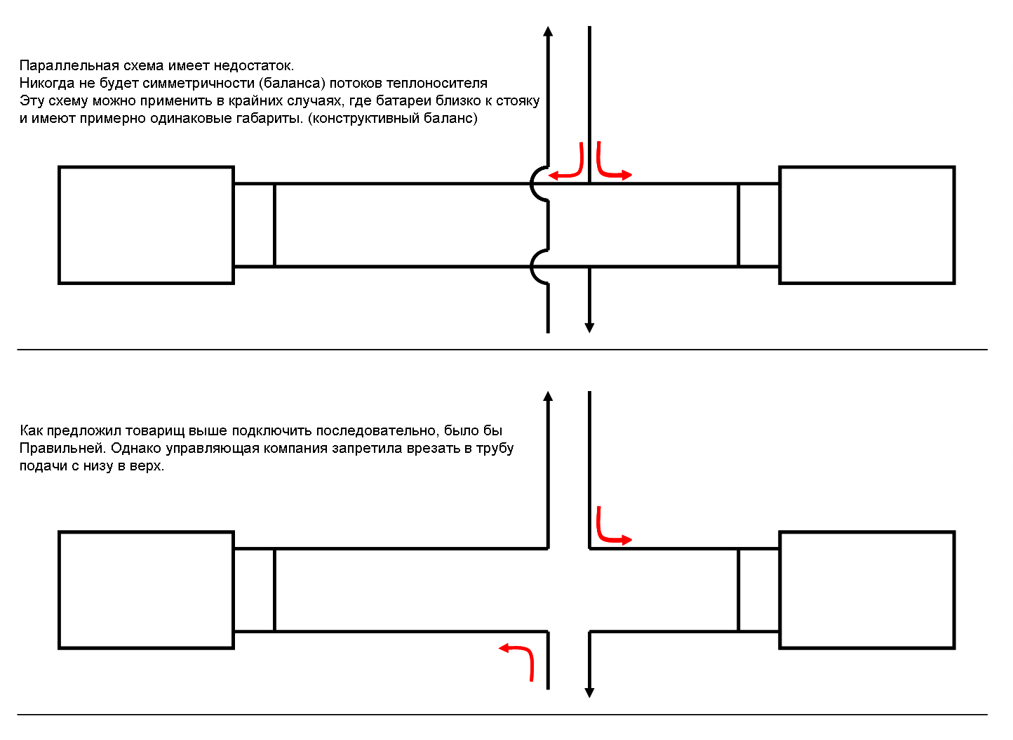

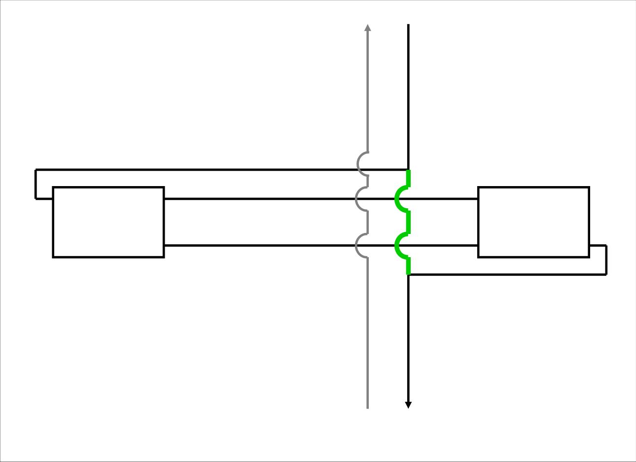

Если хотите с одной стороны соединять, думаю получится через тройники. Только надо сделать верх обеих батарей на один уровень по высоте. В таких "длинных" батареях важен общий уровень в горизонте. Иначе та что выше будет воздушная пробка. Это грозит всем стараниям коту под хвост. Хотя есть условие положительное. Та батарея в которую подается носитель тепла с верху можно сделать выше чуть. С другой батареи воздух будет обязательно выходить. В другую сторону отношение высот батарей не допустимо вообще.

Так нагляднее последнее мнение.

id69615251 Александр написал: Александр тогда вот по этой схеме. Батареи параллелим и делаем один вход и выход для них. Других вариантов пока нет. Зеленым байпас один на всю схему.
Это не параллель. Эта схема уже более полувека называется сцепкой. Схема правильная, но важны диаметры труб между ОП. Также как важно и направление подачи по стояку, а соответственно диаметр байпаса.
