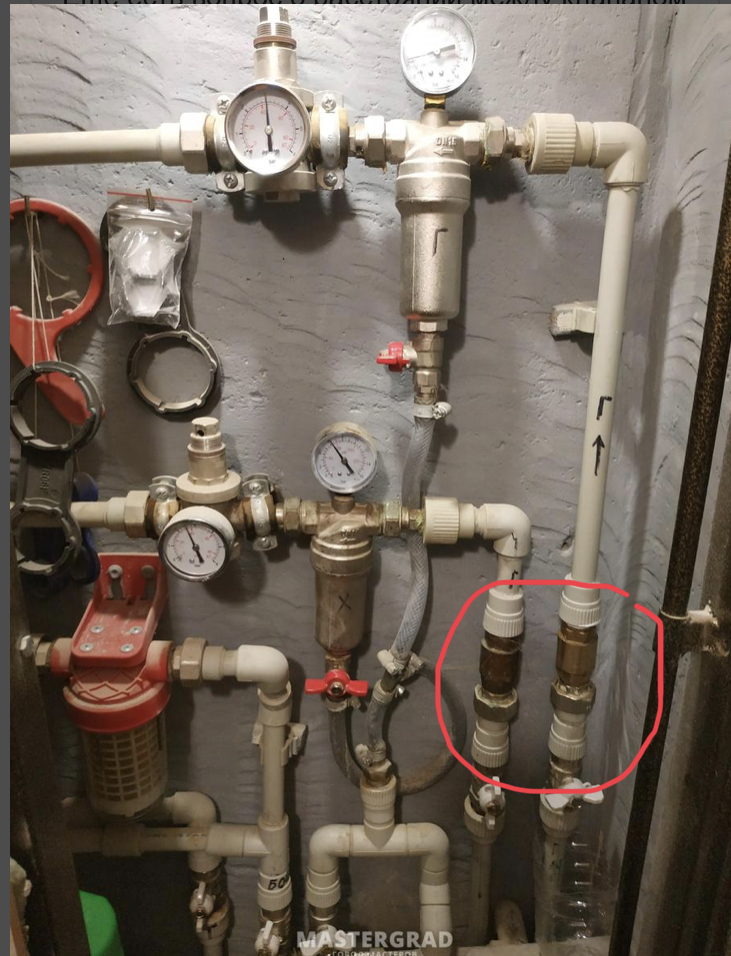

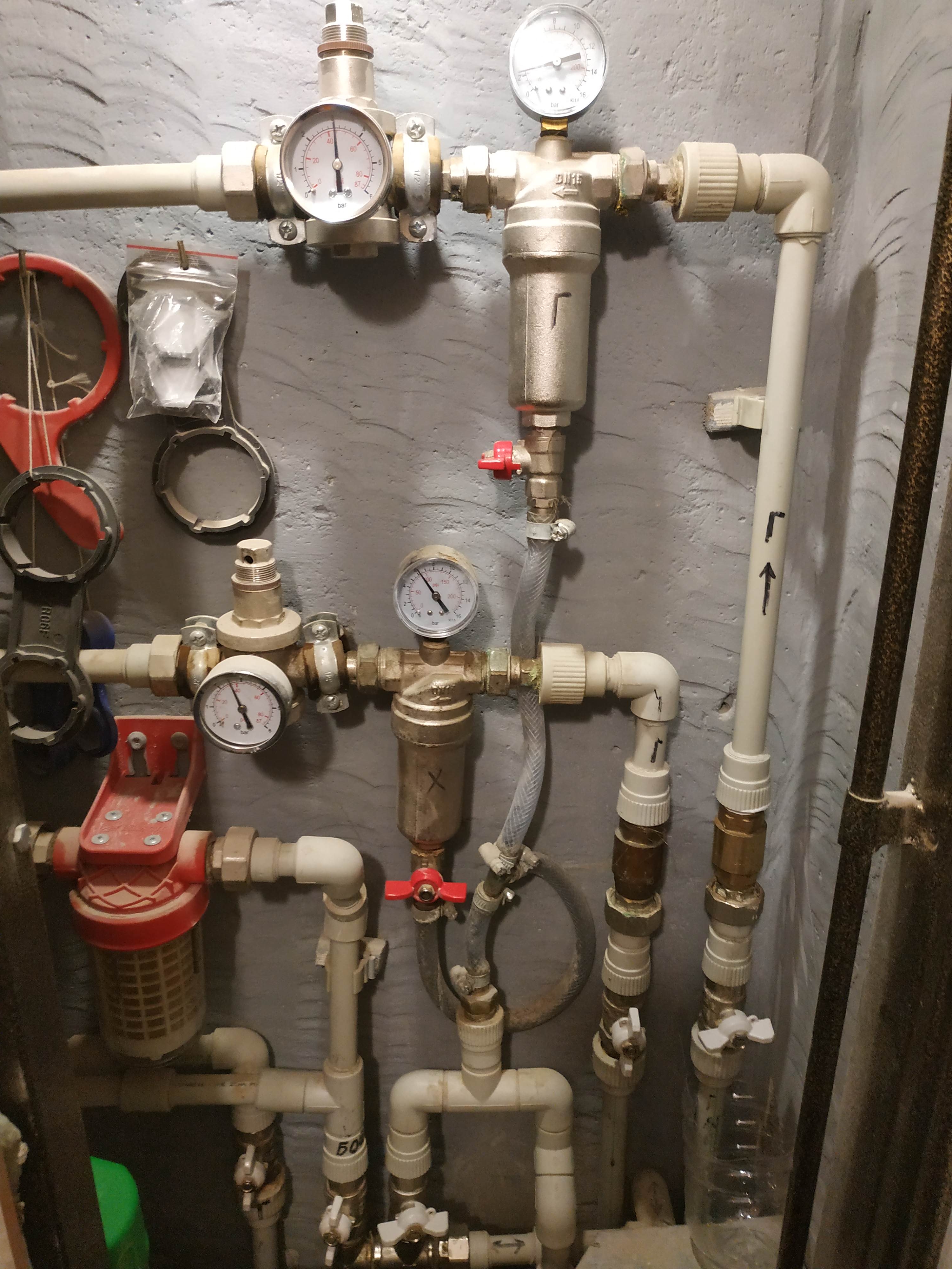

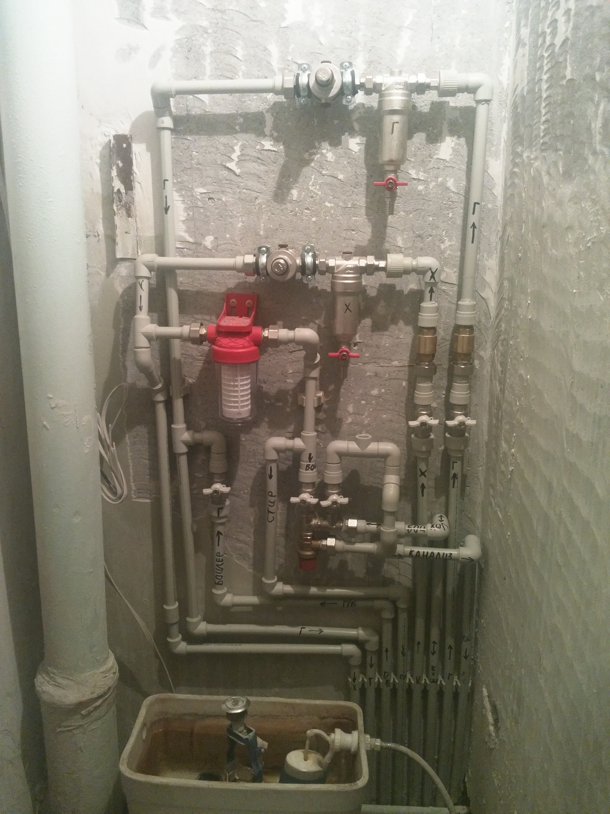

День добрый господа сантехники. Случил заставил меня обратиться к вам за советом. Установили мне систему водоснабжения (на фото). Система без сбоя проработала примерно 2 года. Потом обнаружилось что потребления воды в месяц получилось примерно 40 кубов вместо привычнх 9. Начали искать проблему. Обнаружилось что счет холодной воды постоянно мотает. Но если выключить бойлер из ситемы - перестает мотать. Методом исключения было решено что вышел из строя предохранительный клапан и он был заменен. Все вроде вернулось в норму и система перестала крутить счетчик. Но вопросы у меняостались.
  1. За счет чего тянуло воду, которая в последствии через предохранительный клапан сливалась в канализацию.
  2. Какие могут быть последствия, что вместо родного от бойлера предохратительного клапана стоит предохранительный клапан на 3 бара другой конструкции.

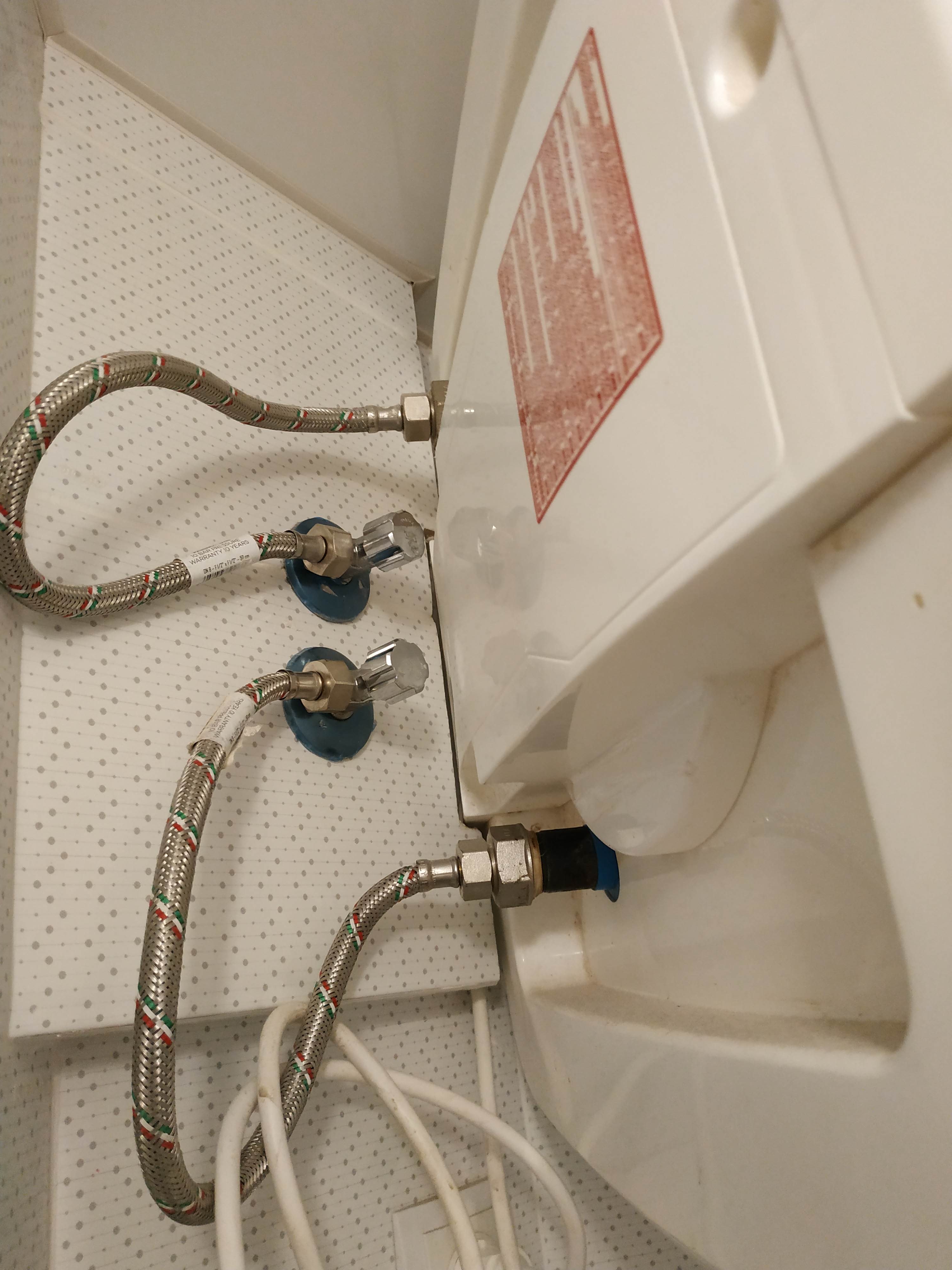

Дополнительная информация - на входе горячей и холодной воды стоят редуктора, которые стравливают давление с 6 бар до 3. Фото сделаны на этапе чернового ремонта, есть все зашито и так уже не сфотографируешь. Еще примечательный момент - если перекрыть вход холодной воды на бойлер, но оставить выход горячей воды и открыть снабжение центральной горячей воды - начинает крутить счетчик уже горячей воды (это было до замены предохранительного клапана). Заранее спасибо за совет. Есть ещё вопросы. Давление бойлера по техпаспорту 8 бар. Клапан расчитан на 3 бара. Значит клапан подвержен более частому использованию и раньше выйдет из строя? Ещё есть вопрос о расстоянии между клапаном и баком. Какое приемлемо а какое нет. И вопрос об использовании гибких шлангов при подключении входа и выхода воды в баке. Фото прилагаю.

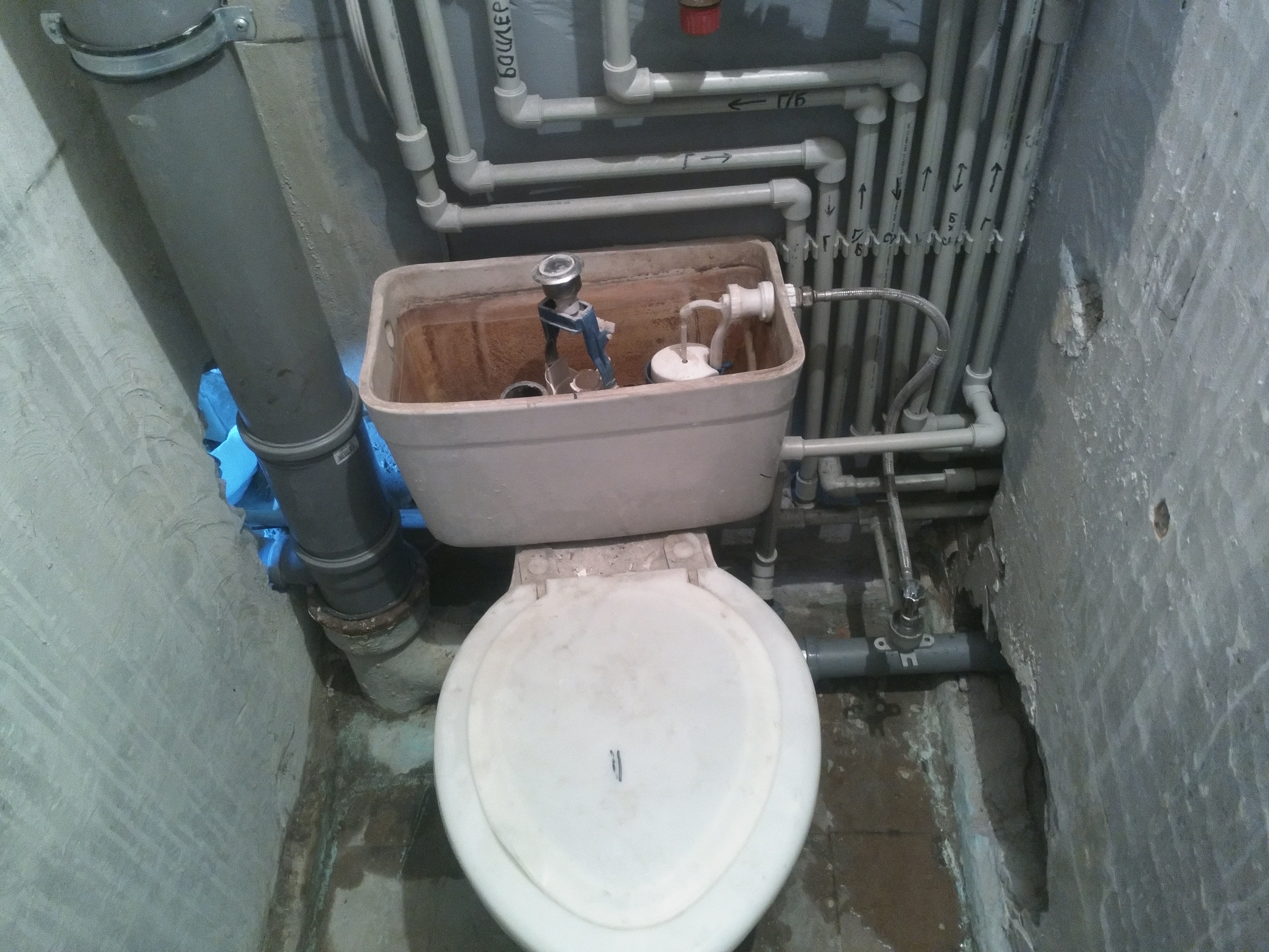

ПереРасход воды возможен из за неисправности обратных клапанов либо арматуры унитаза.

Почему вы поставили ПК на 3бара , а не на 6?

Обратный клапан до предохранительного отсутствует. Давление предохранительного такое малое, что постоянный слив воды в канализацию через него - вообще не вопрос.

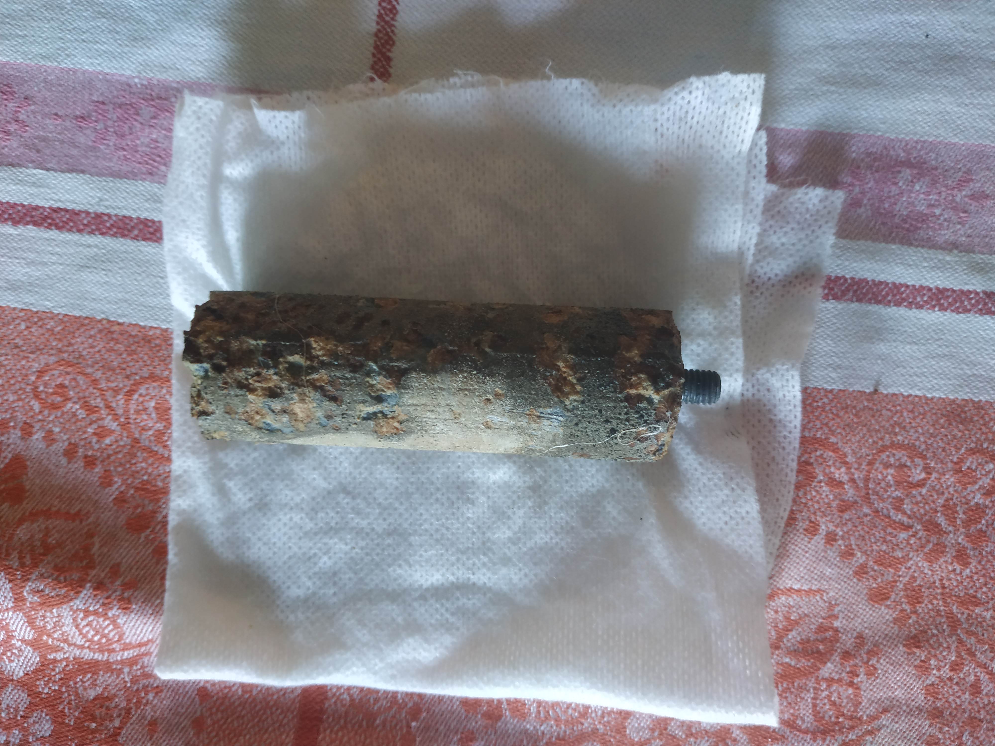

Ситуация следующая. Мне эту всю систему монтировал родственник, сказал купи мне только материалы и оборудование и я все сделаю. Я особо не вникал что да как, в целом понимал как системой пользоваться и мне было достаточно. До момента выхода из строя клапана и показателя счётчика. После этого стал вникать, в первую очередь ради безопасности. Сегодня приходил мастер по сервисному обслуживанию (замена анода и чистка). Оценив это все определил 2 жирных косяка.
  1. Между клапаном и бойлером гибкий шланг, который от давления может разорвать. Потому скорее всего вам и поставили клапан на 3 бара, что бы он предохранял шланги от разрыва.
  2. Перед шлангами стоят перемычки - обязательно что бы они не были перекрыты при включенном бойлера.
Ну и бонусом фото анода после 2 лет эксплуатации.

Mazayac написал: Обратный клапан до предохранительного отсутствует. Давление предохранительного такое малое, что постоянный слив воды в канализацию через него - вообще не вопрос.
Mazayac, Предохранительный клапан в себе совмещает и обратный. Или я не прав?

Advocat, нет, тот что на Вашем фото - не совмещает.

Advocat написал: Потому скорее всего вам и поставили клапан на 3 бара, что бы он предохранял шланги от разрыва.
А этот чудо-мастер на манометр редуктора смотрел? Там прямо сейчас почти 3 атмосферы. При подрывнике с порогом срабатывания в тройку - ждите новых счетов за слитую воду!

Предохранительный клапан сейчас стоит такой как на фото, только на 3 бара. Разве он не выполняет функцию обратного клапана?

Mazayac, Говорил что воду будет сливать. Но если поставить на 6 бар перед шлангами их может разорвать.

Advocat, клапан защищает бойлер от нежелательного взрыва.!#[https://youtu.be/KpPiVHoiQm0]
!#[https://youtu.be/q_bN2JjY-MQ]
Шланги защищает редуктор давления.
