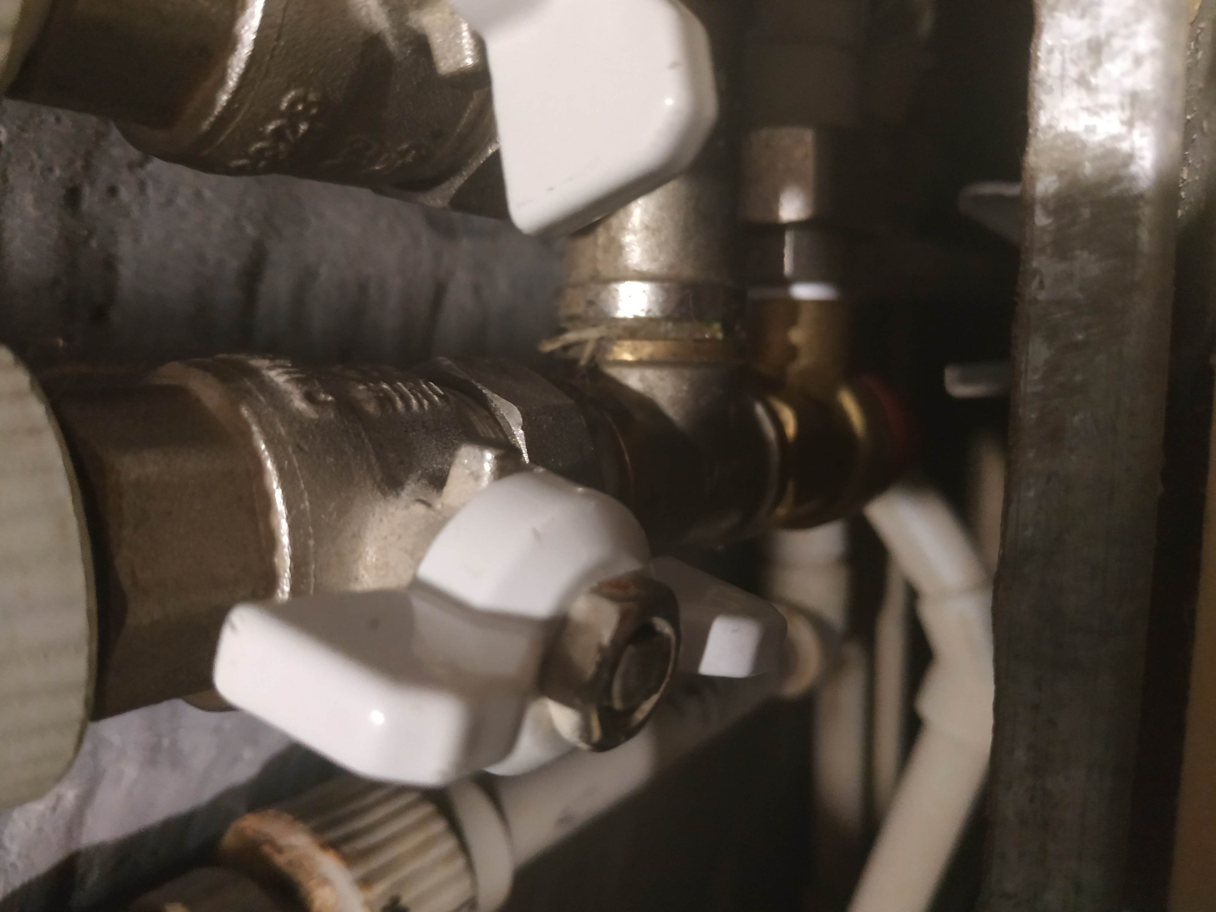

Advocat написал: . Но если поставить на 6 бар перед шлангами их может разорвать.
шланги рассчитаны на значительно большее давление, не говорите ерунды

АПОСТОЛ, Это я понимаю. На фото разве не клапан, который совмещает в себе предохранительный и обратный клапан?

Advocat, этот девайс не оснащён функцией ОК . Выше уже писали. Ваш клапан установлен в конце системы, и работает только на срыв , как чека. Те клапаны которые монтируются в магистраль ( выглядит как тройник)имеют функции ок.

Advocat написал: если поставить на 6 бар перед шлангами их может разорвать
Нет, не может. Если прямо хотите оставить клапан на 3 атмосферы - настраивайте тогда редукторы на 2 атм.

Извиняюсь за долгое отсутствие. Обратный клапан стоит на входе ХВС и ГВС. Хотелось бы подвести итоги. По принципу существенные ошибки, последствия ошибки, пути исправления. Как я вижу. Замена подрывника с 3 бар на 6 бар, установка сразу на входе ХВС в бойлер родного(или аналога) предохранительного клапана на 6 бар. Что думаете?

Advocat, ОК на вводах выполняют другую функцию и не защищают ТЭН бойлера от перегорания.
Либо замена клапана на 6 атм и установка дополнительного ОК. Либо удаление нынешнего клапана-подрывника и установка комбинированного (состоящего из обратного, предохранительного и перепускного клапанов).
Оба варианта требуют заметной переделки труб и фитингов, не получится просто открутить старый и прикрутить новый. Поэтому можно забить на ОК, ограничится заменой предохранительного на шестёрку и надеяться на встроенную защиту ТЭН-а в случае опорожнения бака.

В дополнение к уже отмеченным проблемам:
  1. Краны установлены непосредственно перед бойлером (от которых идет гибкая подводка) - потенциально опасны - их могут случайно перекрыть или забыть открыть (тем более, что по ним не видно положение). В инструкции по монтажу практически любого бойлера прямо указано: между предохранительным клапаном и бойлером кранов быть не должно.
  2. Нет разрыва струи на сбросе из предохранительного клапана и фильтров в канализацию.
  3. Пластиковая колба на фильтре ХВС и отсутствие гидролока/аквастопа (и как уже отметили ОК на бойлер). В случае питания от бойлера и проблем с ХВС (временно перекрыли стояк) горячая вода из бойлера пойдет через пластиковую колбу в систему.

Картинку с самим бойлером я как-то упустил. С закрытыми вентилями он взорвётся, это чрезвычайно опасно.

А подскажите, какие могут быть последствия, кроме уже озвученной (вытекание воды в канализацию при неисправности) если оставить подрывник на 3 бара ?

Advocat, разрушение каких-нибудь гибких подводок от серии многочисленных гидроударов в случае превышения давления воды после редуктора над пороговым давлением сброса клапана.
