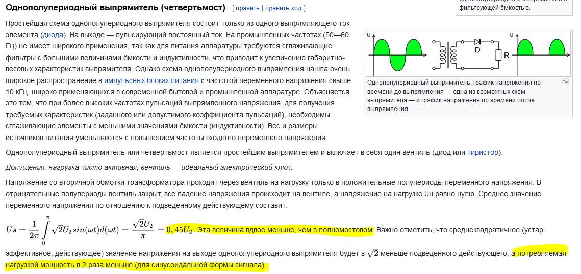

юра Т, мощность будет вдвое меньшая, ибо полупериод напряжения останется после диода, а ТЭН инерционен. У жены американские щипцы для волос (на 110в), у них на ручке переключатель (штатный), 0-1-2. Двойка это нагреватель напрямую к сети, единичка - через диод, ноль - отключить. Так она ими пользуется уже лет двадцать на единичке.

AKI, диод отрезает половину мощности, а удвоение напряжения увеличивает мощность в 4 раза, в сухом остатке остаётся двойное увеличение мощности

юра Т написал: диод отрезает половину мощности, а удвоение напряжения увеличивает мощность в 4 раза, в сухом остатке остаётся двойное увеличение мощности
Back to the school:
