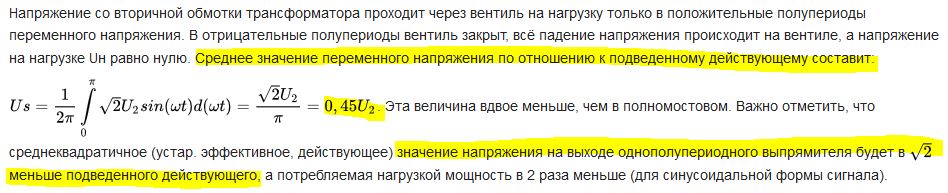

AKI, юра Т именно это и написал о выпрямителе.
юра Т написал: диод отрезает половину мощности, а удвоение напряжения увеличивает мощность в 4 раза, в сухом остатке остаётся двойное увеличение мощности
Истинно так.

AKI написал: Back to the school:
ну давайте вернемся в школу, интересовать нас будет лишь среднеквадратичное значение (именно оно и "греет") Вопрос: на входе 220 вольт синус переменное, после диода сколько вольт (среднеквадратичных) получается?

Kamikaze, Поясните, пожалуйста, откуда при подключении нагревателя через диод (однополупериодный выпрямитель) возникнет удвоенное напряжение?

AKI, удвоение у нас возникло из-за "географии" :) за океаном 110 (115), а у нас - 230(220).

юра Т написал: Вопрос: на входе 220 вольт синус переменное, после диода сколько вольт (среднеквадратичных) получается?
AKI
AKI
Регистрация: 28.03.2012
Сообщений: 6814
26.08.2019 в 22:10:50
Kamikaze написал: удвоение у нас возникло из-за "географии" :) за океаном 110 (115), а у нас - 230(220).
Вроде я только про диод говорил... Резюмируйте, пожалуйста, какая мощность будет выделяться на спирали чайника мощностью 2,2 кВт для сети 110В если его подключить в сеть 220В если его подключить через диод (однополупериодный выпрямитель)?

AKI написал: Вроде я только про диод говорил...
А изначально юра Т говорил о том, что в розетке напряжение вдвое больше. А диод у нас уже после розетки появляется, без неё напряжение ноль будет...

AKI написал: Резюмируйте, пожалуйста, какая мощность будет выделяться на спирали чайника мощностью 2,2 кВт для сети 110В если его подключить в сеть 220В если его подключить через диод (однополупериодный выпрямитель)?
С удовольствием. Вы ответьте на вопрос, сколько вольт СКЗ "останется" от 220В после диода, и я мигом подсчитаю мощность ;)
4.4 кВт... а с токами там вообще печально (без диода мощность будет 8.8 кВт)

юра Т написал: 4.4 кВт... а с токами там вообще печально (без диода мощность будет 8.8 кВт)
Согласен. Упустил изначальное напряжение.
