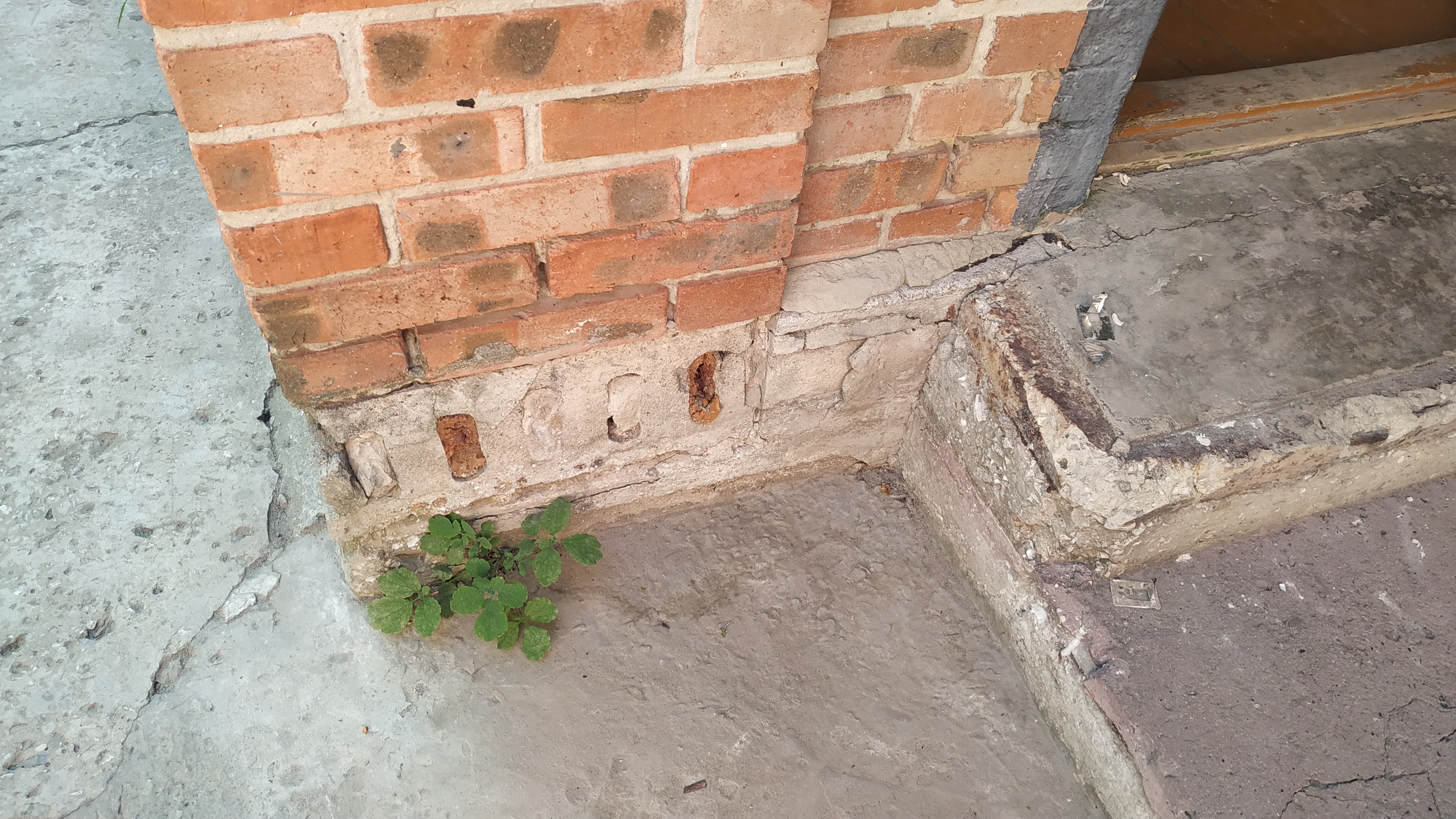

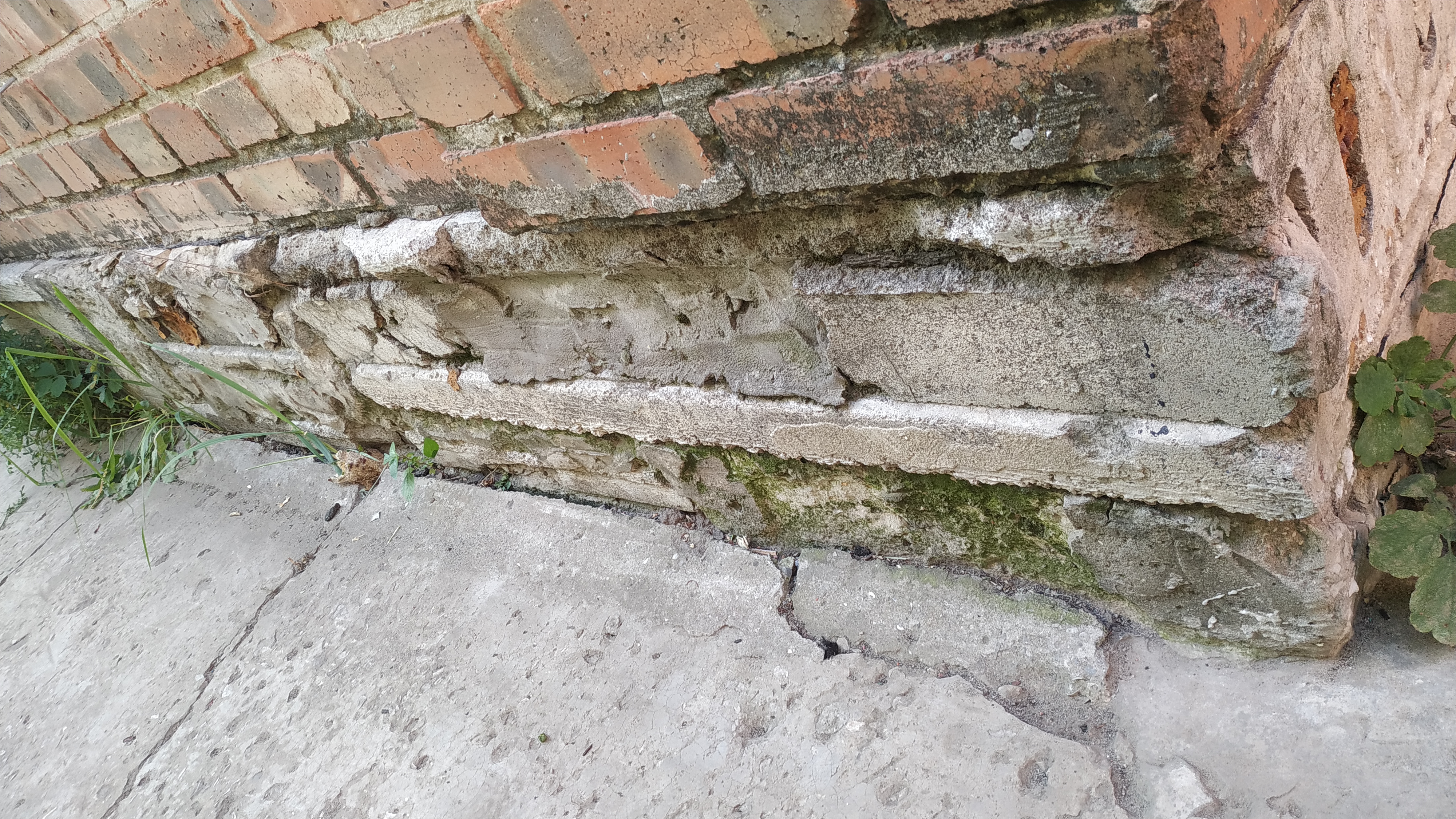

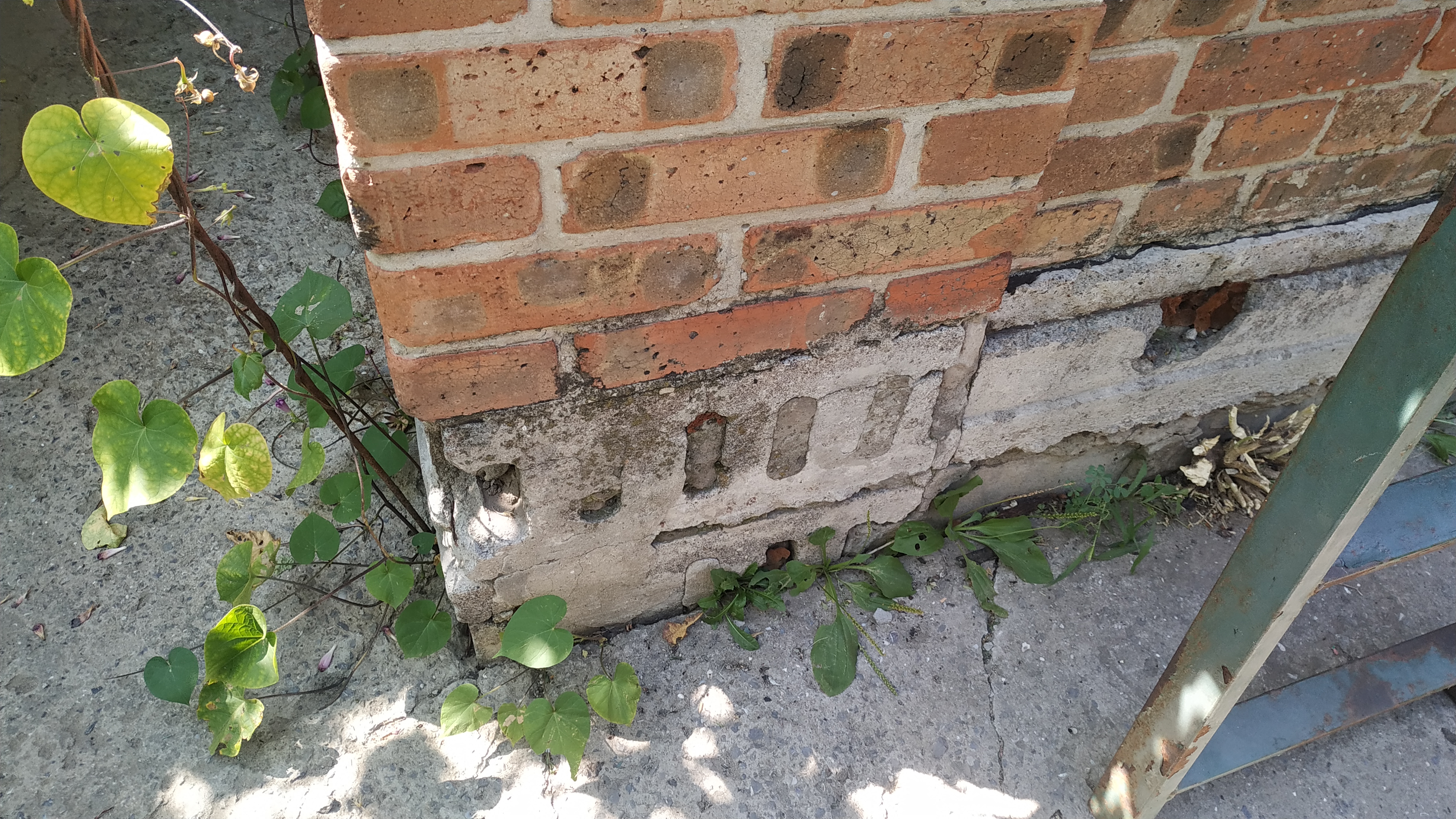

Всем доброго дня! Проблема образовалась, помогите пожалуйста, руки есть, голова тоже, но знаний не хватает. Ситуация такая. Старый флигель, зимой вскрыл полы и увидел, что цоколь насквозь промерзает, старые какие-то пустотелые блоки выступают в роли цоколя. Решил подкопаться, утеплить. Изначально выглядит этот ужас так

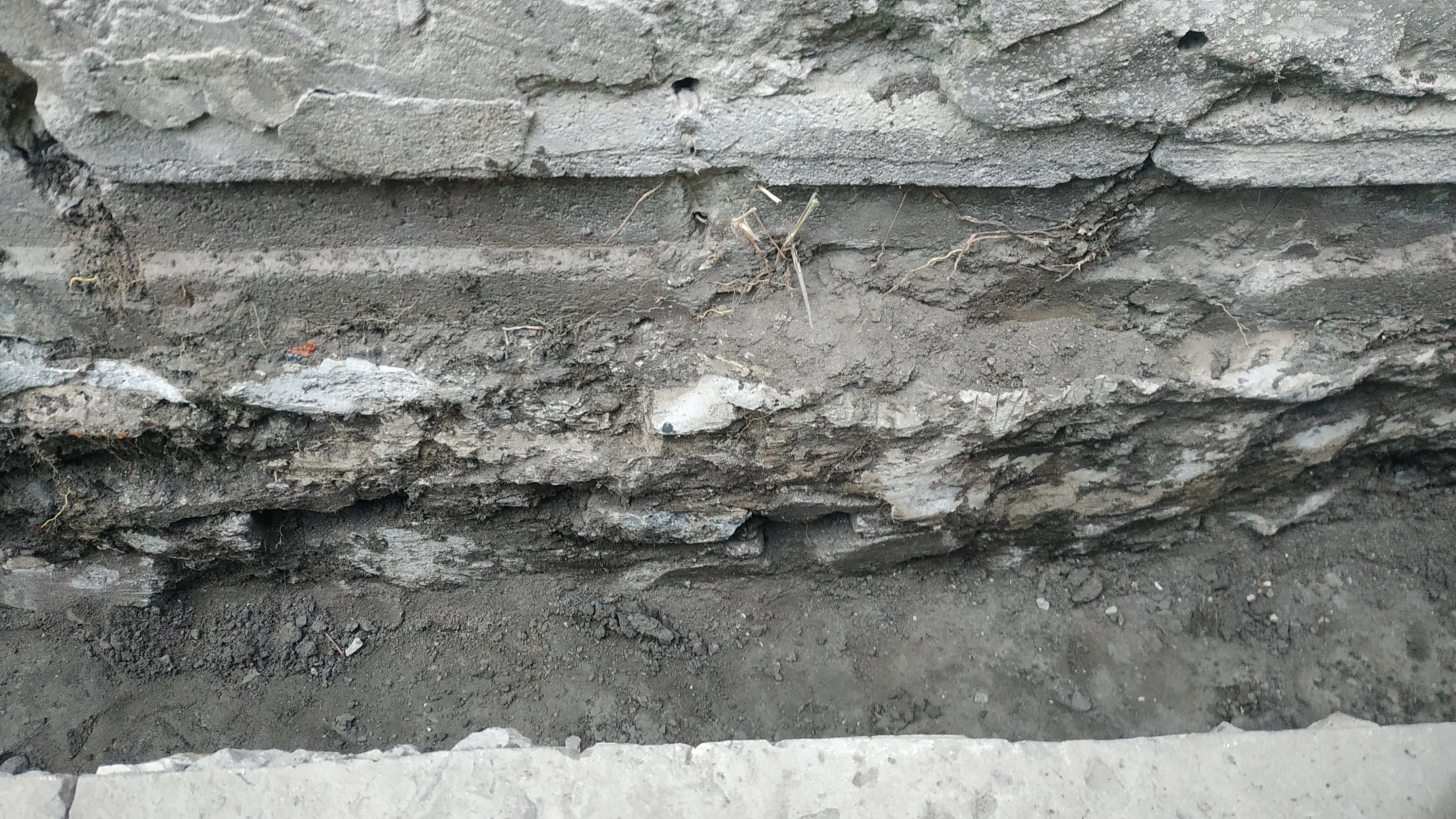

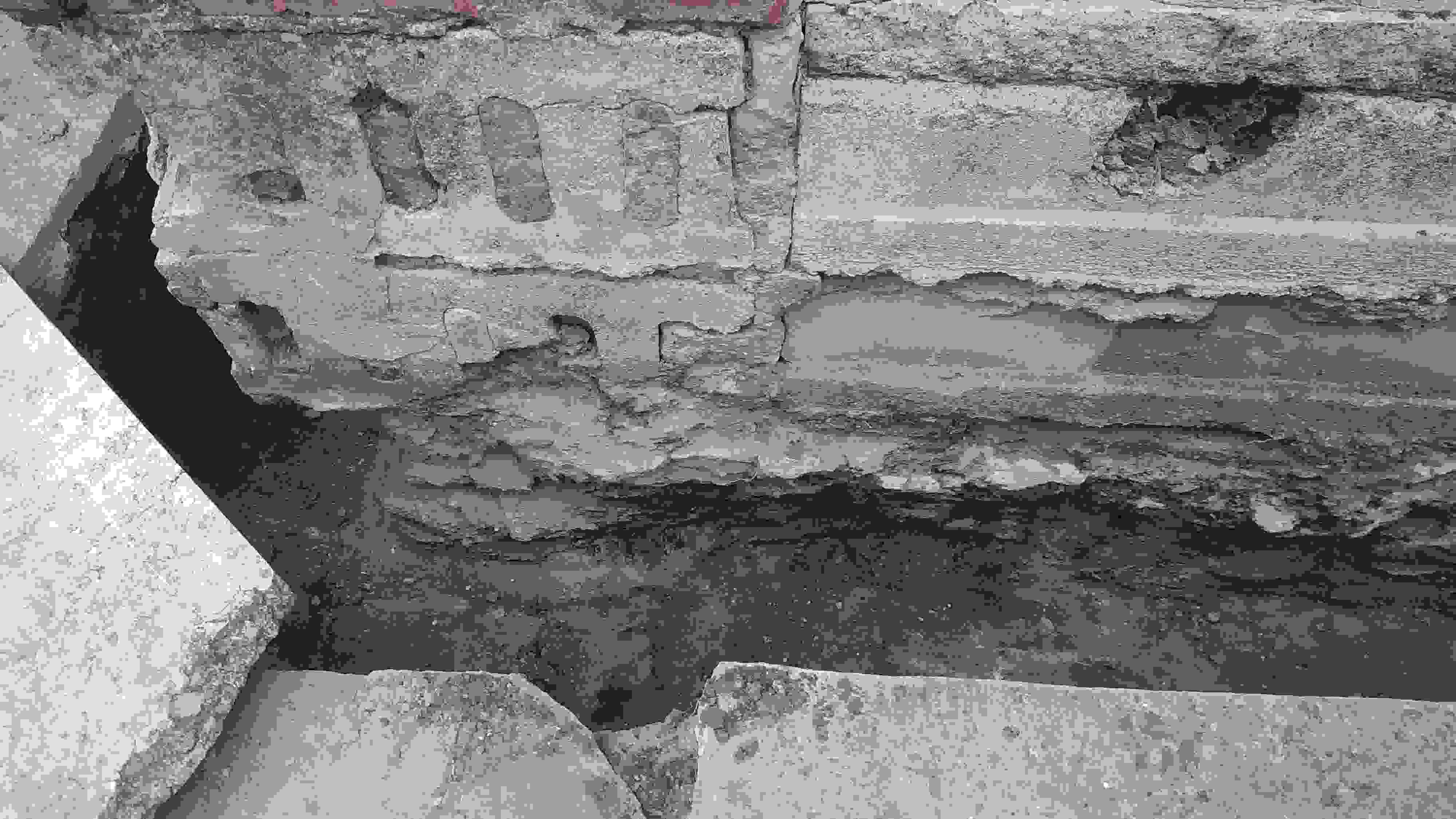

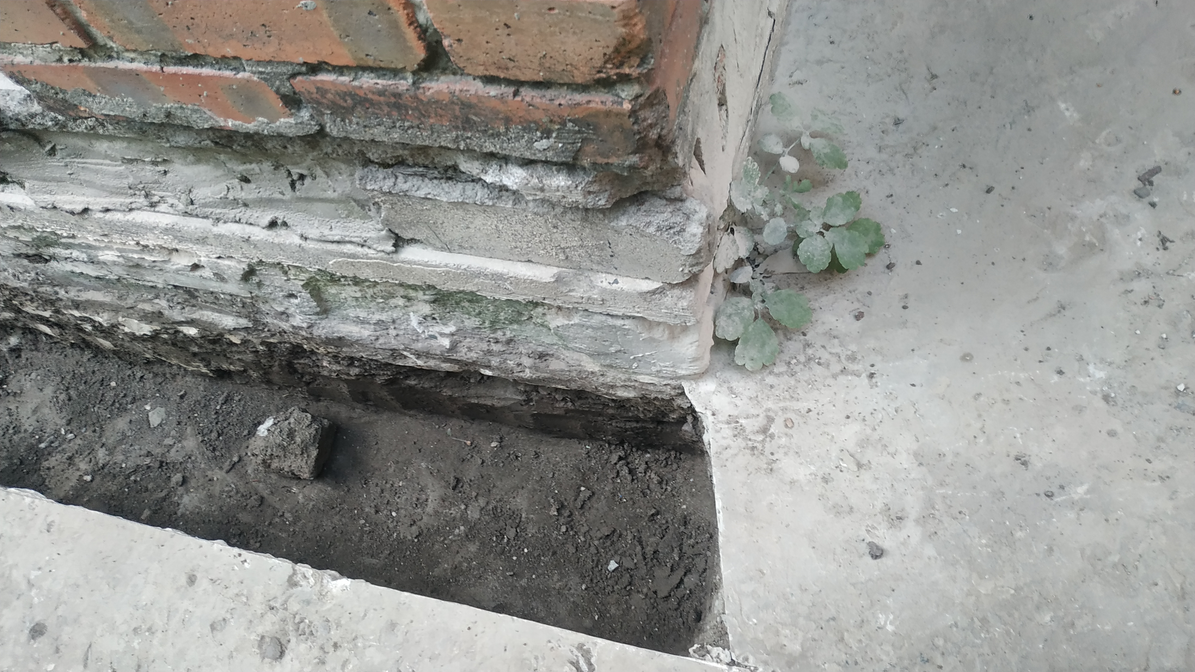

Подкопался, и увидел, что флигель, вернее эта комната пристроенная к флигелю, висит в воздухе, т.е. эти блоки стоят практически на земле, в одном месте только видимо накидали в яму камней
как теперь быть то? грунтом обратно если закопать я такого уплотнения не дам как было, возможна просадка пристройки (она уже и так есть, а раскопал так тем более) . Как утеплить и что делать с усилением? залить керамзитобетоном? можно ли ? или бетоном?

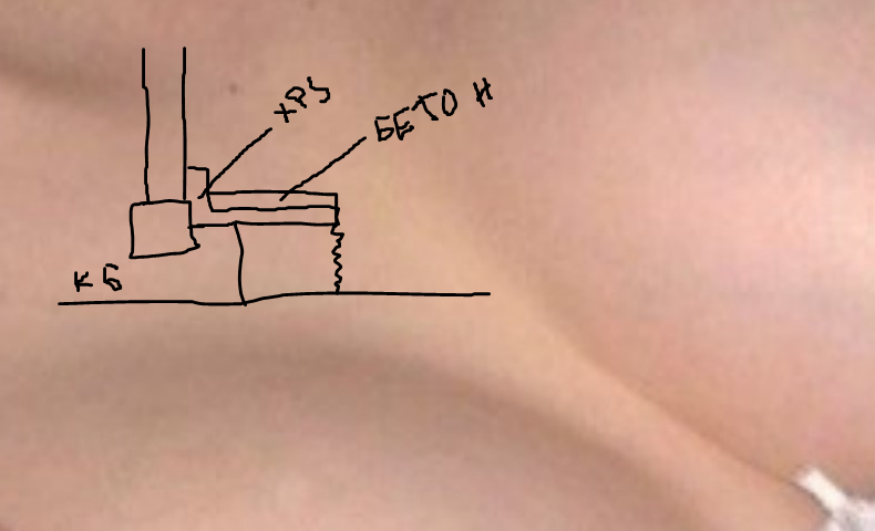

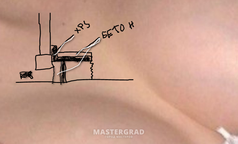

Может снять отмостку полностью, залить то что я выкопал керамзитобетоном, не до уровня земли, сверху пеноплексом утеплить и залить сверху бетонной отмосткой?
Типа вот так (КБ-это керамзитобетон)

Убрать и откопать на месте отмостки. Выровнять цоколь цементной штукатуркой или ремонтной смесью. Грунтовать и приклеивать эппс. Опуская лист до низа в выкопанную яму на всю глубину цоколя. Засыпать яму песком с послойной трамбовкой. Подсыпку на месте отмостки. На подсыпку стыкуем к эппс цоколя - Т образно горизонтальный лист. Угловой Стык листов по верху - гидроизоляционная лента - приклеить. Поверх горизонтального листа - плантер, геотекстиль, засыпка гравий, бетон.
Гуглить - схема есть в сети

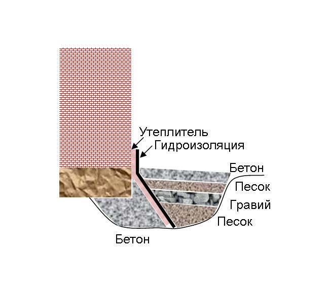

30.08.2019 в 07:28:09
Может так попробовать укрепить фундамент

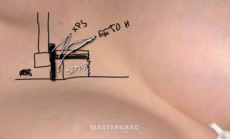

id69615251 Александр, я примерно то же самое и нарисовал, единственное я подкоп боюсь делать . Два варианта нарисовал, в первом пенопласт вдоль цоколя и земли, на всю глубину, во втором бетон примыкает к земле не через пенопласт, надеюсь понятно что я нарисовал.
Склоняюсь ко второму, похож на рисунок Александра, только подкоп боюсь....
или так еще вернее

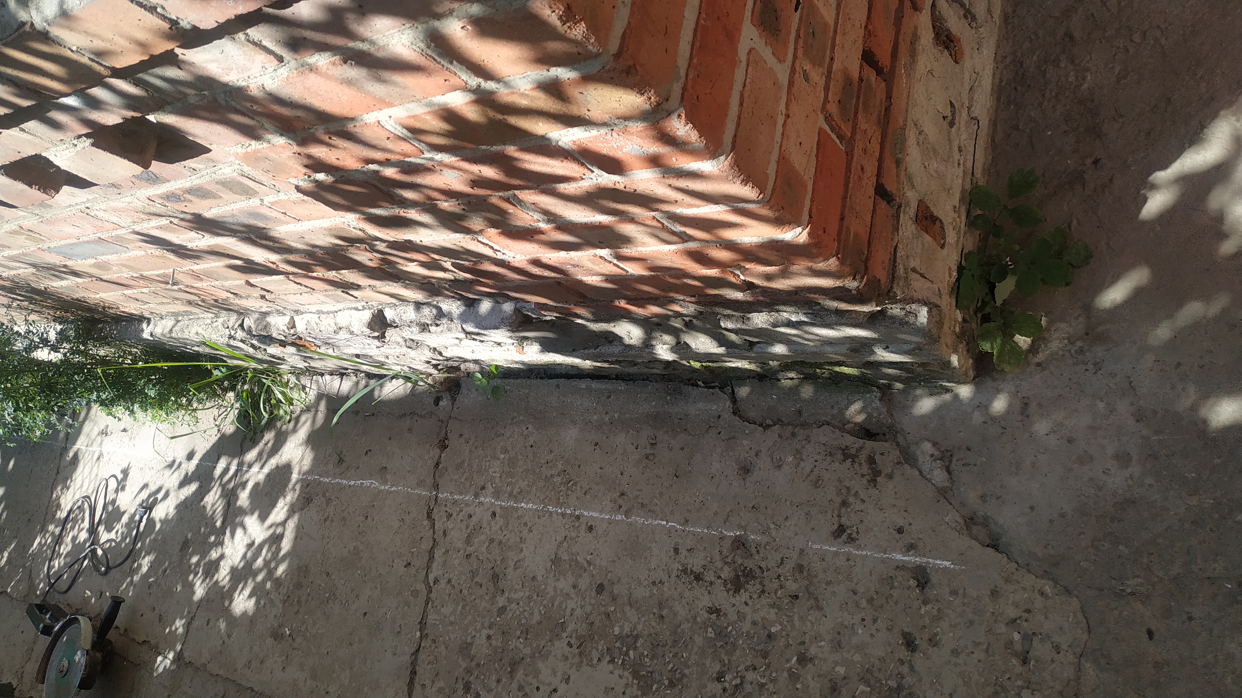

01.09.2019 в 19:58:58
Процесс пошел, скоро будет фотоотчет
