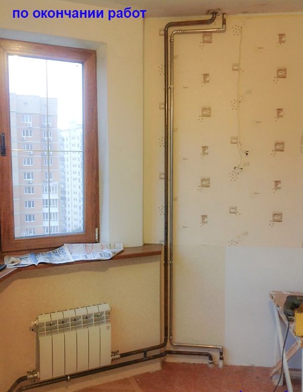

Нержавейку мы (семья дизайнеров) давно любим. Хром в сегменте высокого стиля всегда считался дурным тоном, поэтому в основном используем нержавейку, алюминий или сталь. Если окажется, что можно применять нержавейку и в отопительной системе в рамках внятной технологии взаимодействия, будем применять и дальше уже на своих объектах. Но. Совершенно не удается найти исчерпывающей информации по вопросу. По рунэту разбросаны случайные куски информации, из которых пока никак не складывается внятная картина. Причем часть этой информации содержится в диалогах пижонистых сантехников, которые общаются на форумах исключительно посредством аббревиатур)) В связи с чем прошу всех, кто в теме, поучаствовать в создании полезного информационного поля. Или переадресовать на уже существующее, если я его не нашел. В конечном итоге цель у нас такая: понять, можно ли найти достойный вариант, который был бы сопоставим по цене со сварным вариантом (с учетом опрессовки).

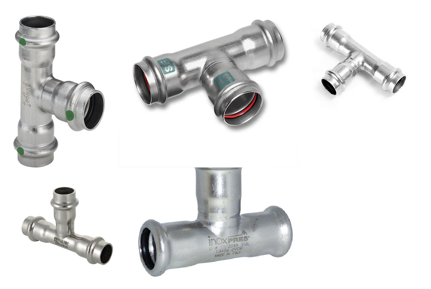

Бренды (для сравнения цен в качестве примера возьму фитинг тройник 22 диам., поскольку это один из ключевых фитингов в нашей системе и его размер, насколько я понимаю, соответствует диаметру системы нашего дома 3/4"): На виду в первую очередь -
  • Viega Sanpress Inox, стоимость равнопроходного тройника 22 мм - 1150 р.
  • Sanha - 9130 - NiroSan Tee - 1000 р. или 19130 - NiroSan SF Tee - 1150 р. (не успел пока разобраться, в чем разница)
  • Kan-Therm Inox - 1000 р.
  • Conex Banninger, он же IBP Group - бренд, как-будто скрывающий свое происхождение (польский?) - 700 р.
  • Valtec - 300 р.
  • Geberit - цена не имеет значения, поскольку эти ребята зачем-то решили украсить чисто утилитарную вещь синей полосочкой, что делает категорически невозможным использование их продукции для открытых стояков отопления.
  • Eurotubi - та же история.
  • RM (Raccorderie Metaliche) inoxpres - не совсем пока понятно.. Средняя цена в России на каких-то мутных сайтах, на которых не факт, что можно что-то реально купить, в районе 200-300 р. Цена в Европе - в районе 11-13 евро. Кто что знает про них? Есть официальная дистрибуция в России?

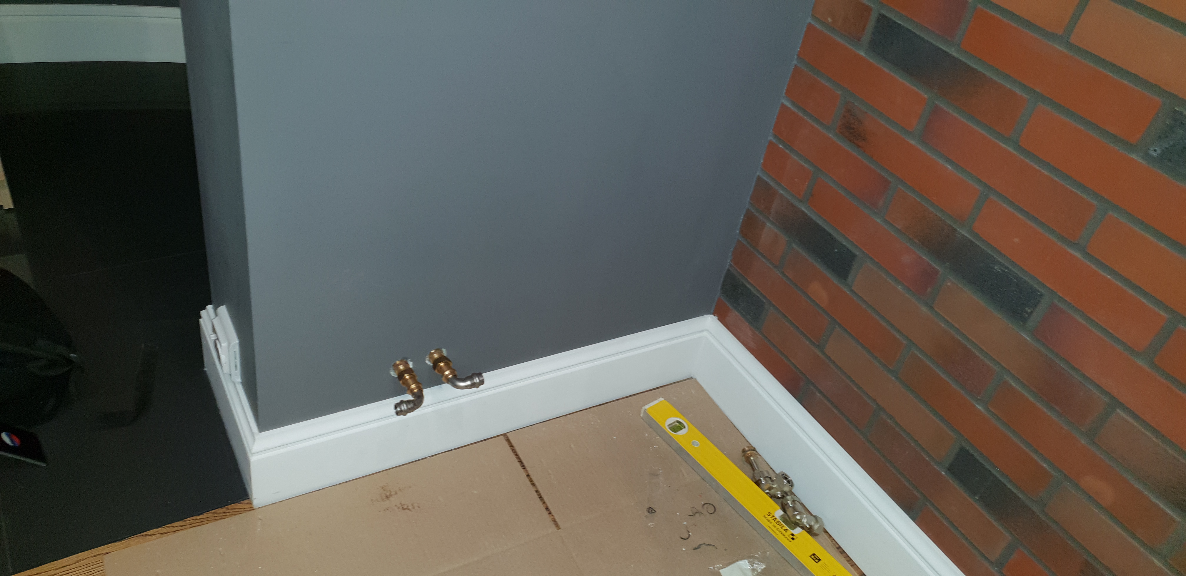

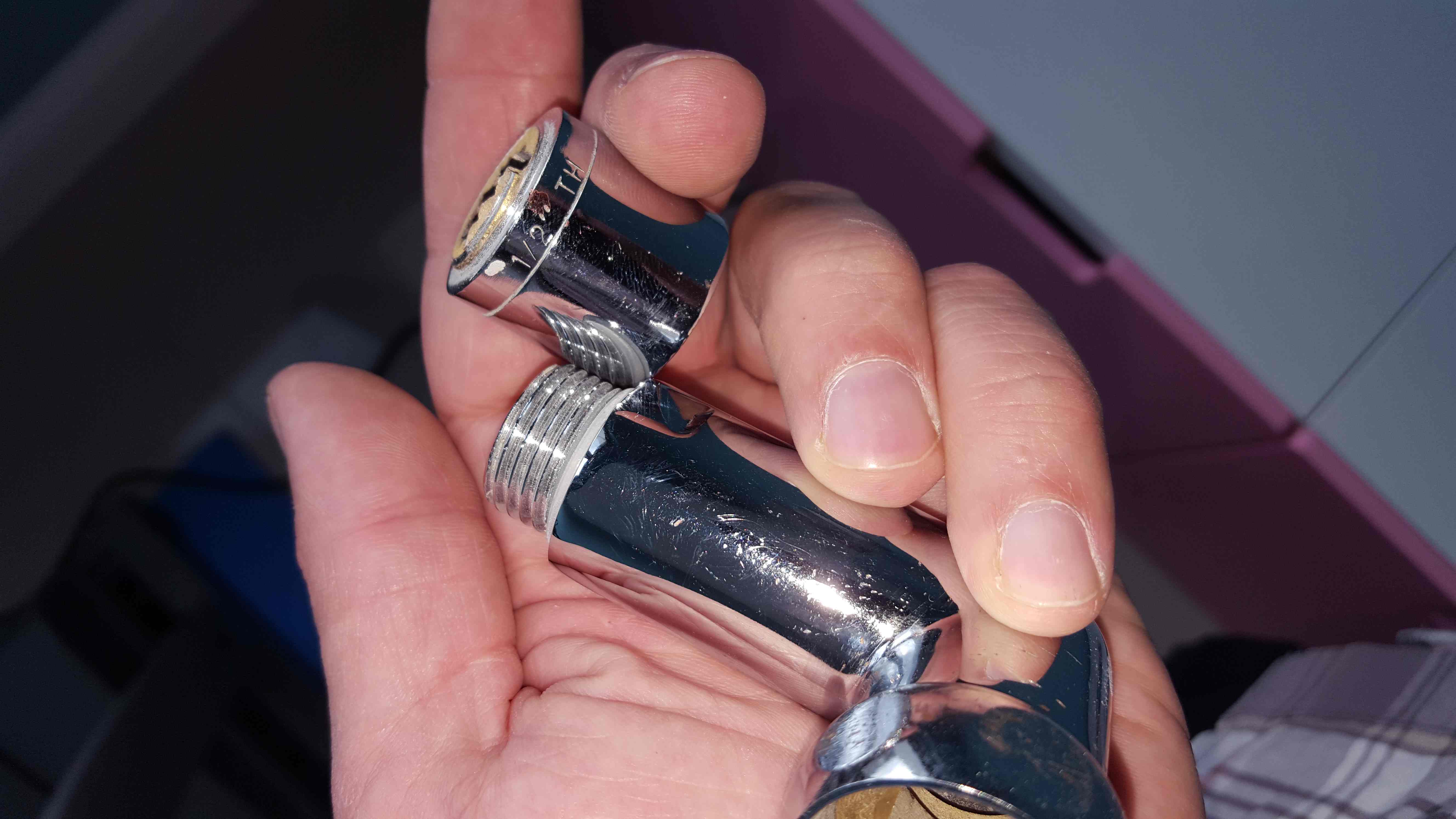

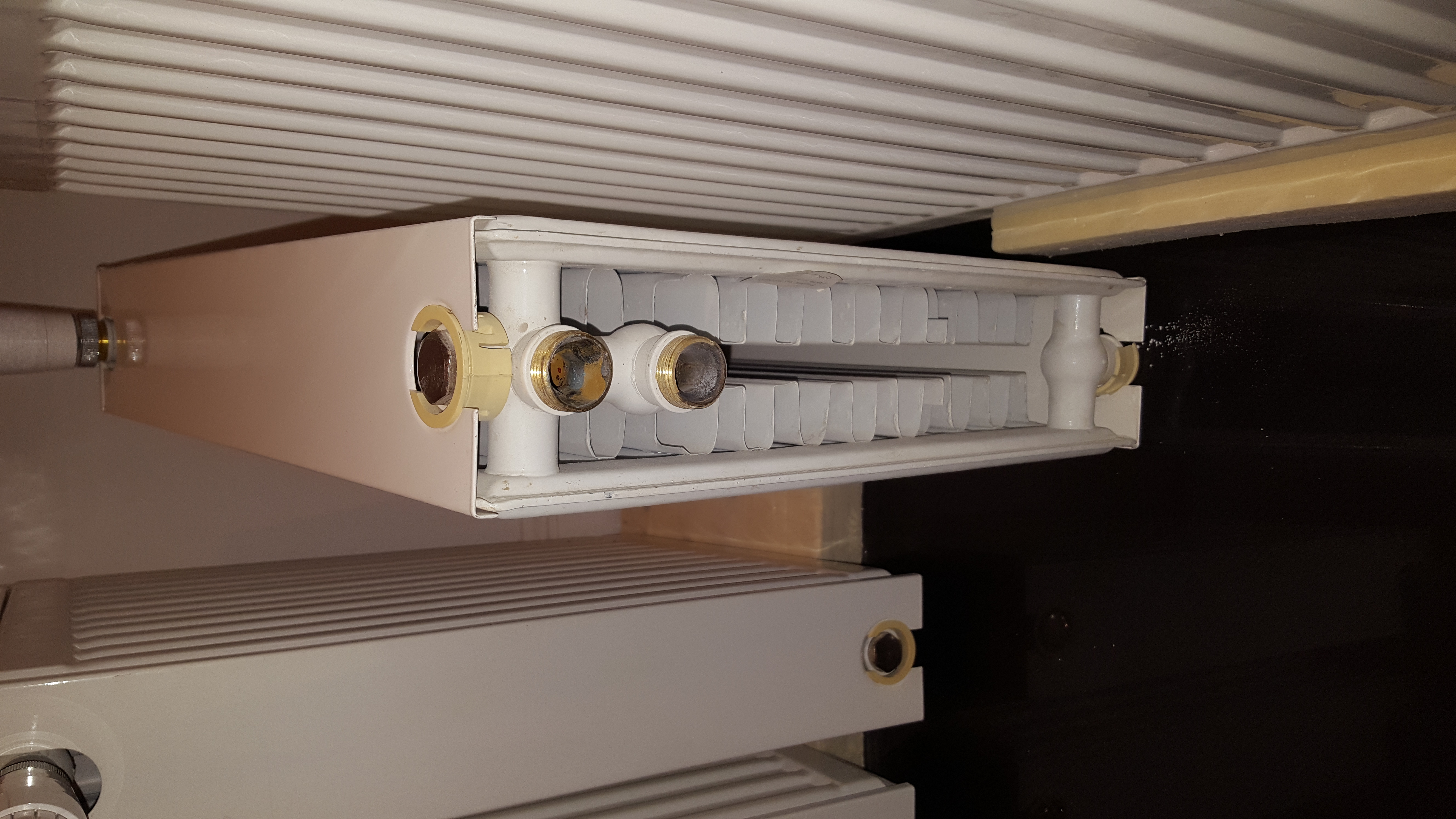

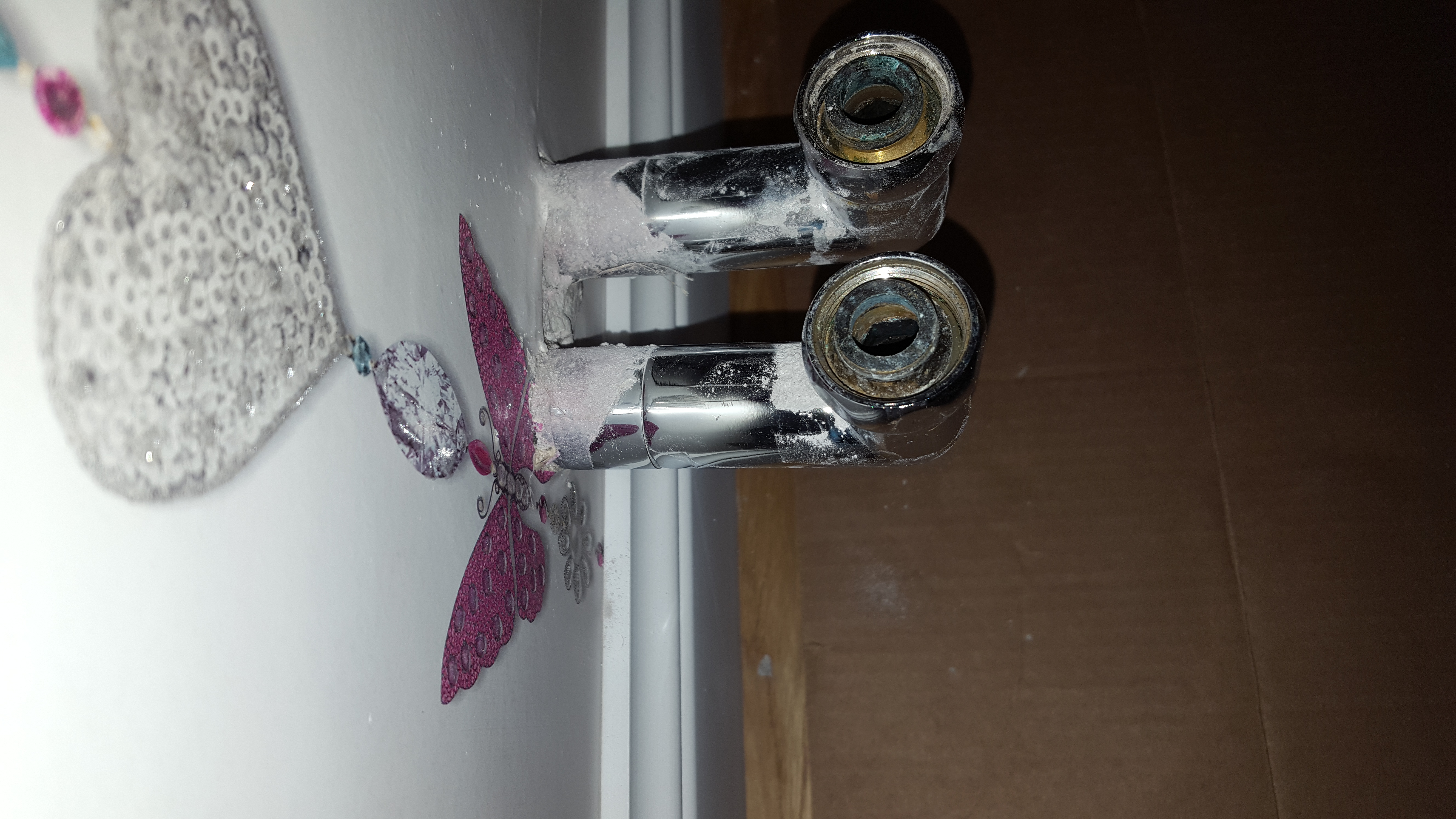

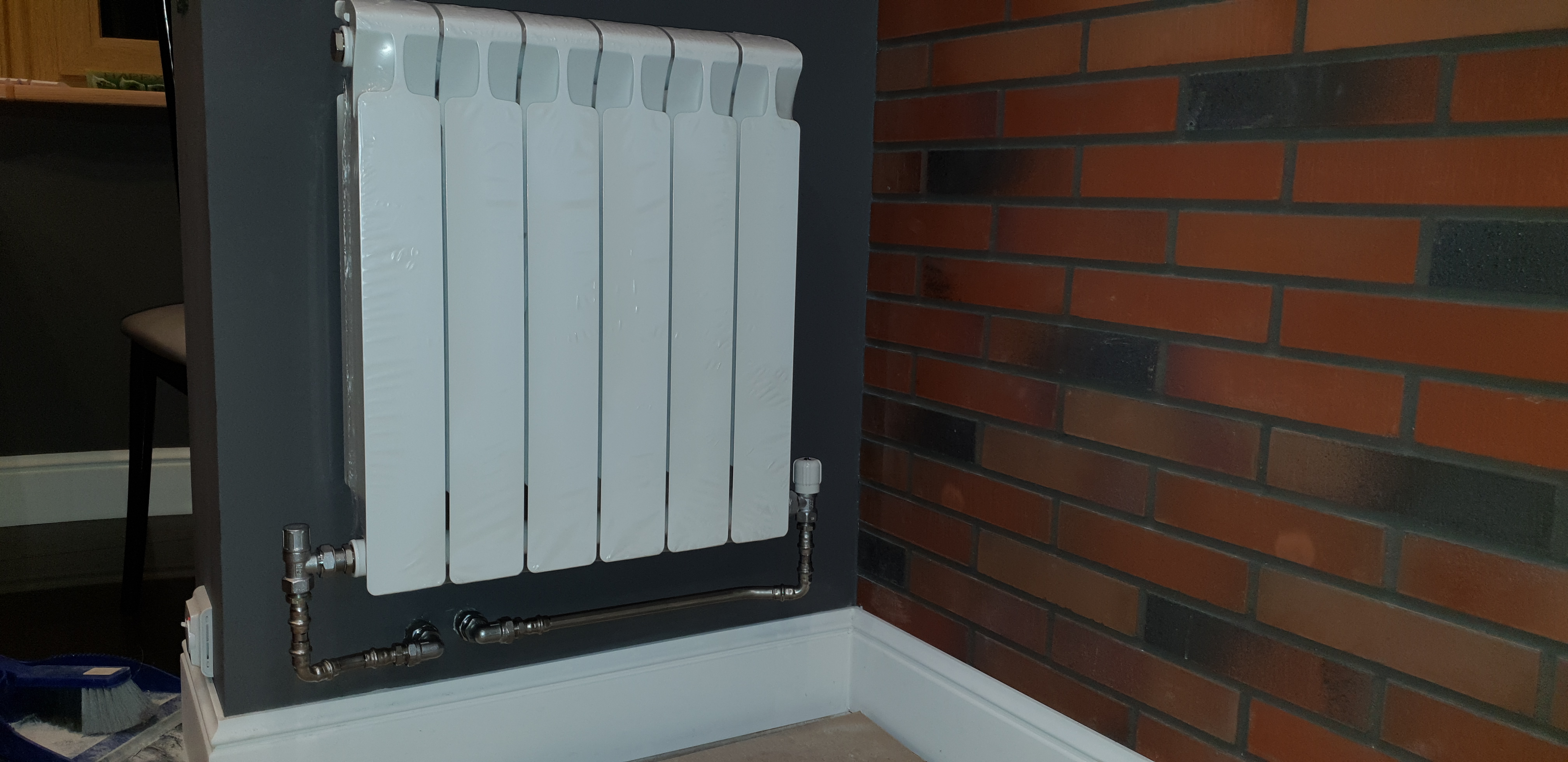

NikG, нержавейка на отоплении скорее вынужденная мера, например на фото подключение радиаторов в квартире после ремонта. Развода была сделана бригадой под ключ. Когда дошло до сантехники и отпления, стала очевидность их некомпетентность и они покинули обьект. Но отопление успели сделать и залить стяжку. По хорошему надо было переделать подключения, т.к все криво, подача и обратка перепутаны: планировалось использовать панельные радиаторы с нижним подключением. Выводы были сделаны весьма приблизительно, установить радиаторы не было возможно без дополнительной подводки
Заменили радиаторы на биметалл, в качестве подводки - нержавейку
