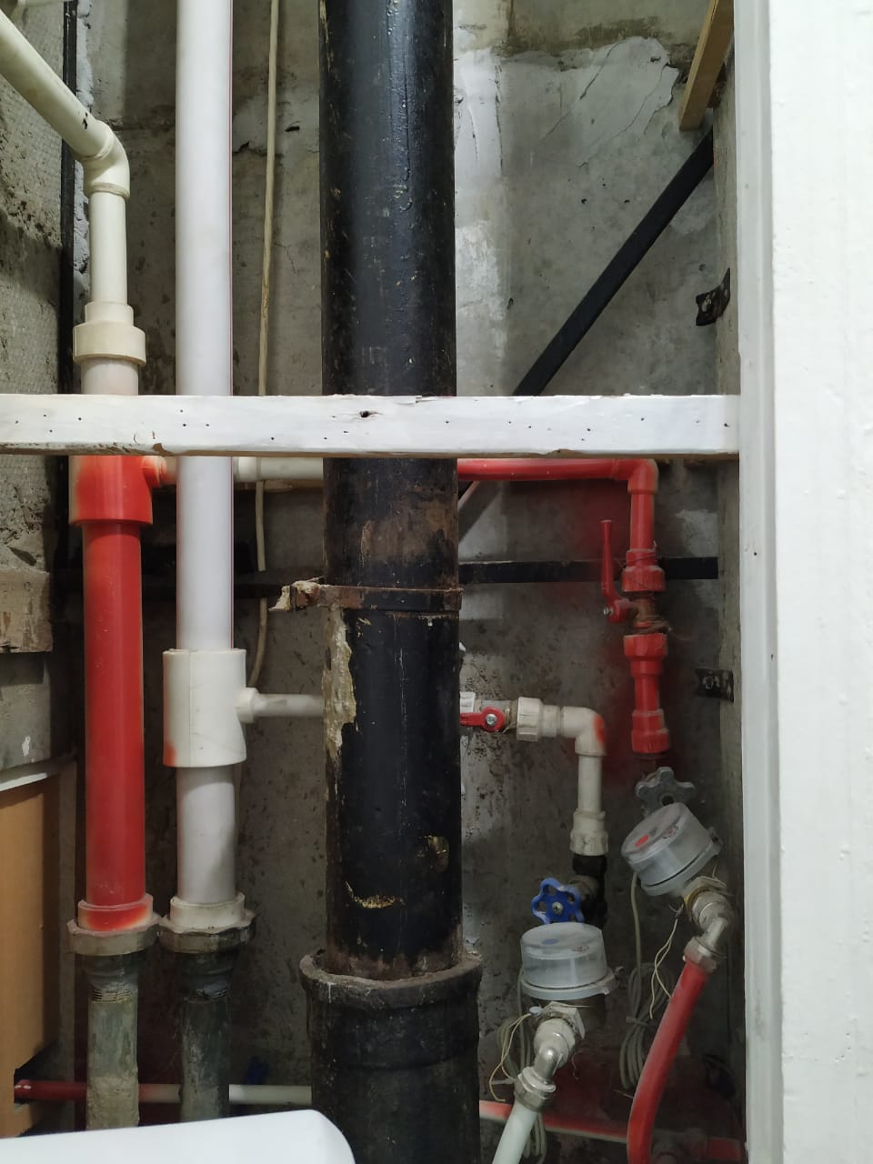

Добрый день Планируется кап. ремонт в маленьком санузле. Требуется перераспределить обвязку стояков ХВС, ГВС более компактно. В настоящее время стояк между этажами - оцинкованая труба с участками из ПП трубы внутри квартиры (см. фото). Есть такие варианты:
  1. Заменить весь пластик на оц. трубы с отводами;
  2. Врезать в отвод ПП трубы угол и перенести счетчик вперед (до стояка канализации);
  3. Заменить полностью стояки на опять же стояки ПП и установить уже отводы в нужном направлении (вперед)
Пожалуйста поделитесь своим мнением как лучше поступить и какой материал лучше использовать

EkaterinaYas написал: Заменить весь пластик на оц. трубы с отводами;
Это единственный относительно законный вариант - вернуть стояк (общедомовое имущество) к состоянию предусмотренному проектом. Разводку внутри наиболее компактно можно выполнить резьбовыми соединениями, пайкой или опрессовкой (меди/нержавейки). ППР будет так или иначе занимать больше места фитингами и переходами на резьбу. P.S. То что наверчено на стояках сейчас – лютый ппц.

EkaterinaYas написал: Пожалуйста поделитесь своим мнением как лучше поступить и какой материал лучше использовать
Начните и изучения графика планируемой замены стояков, а то может уже скоро весь стояк менять будут, для Москвы: https://repair.mos.ru/
Лучше тот что был изначально с соединением на сварке, но при кап.ремонте могут заменить стояки на пластик.
AKI написал: Это единственный относительно законный вариант - вернуть стояк (общедомовое имущество) к состоянию предусмотренному проектом.
Как бы после этого действа не случился кап.ремонт со сменой стояков на пластик... Кому-то с пластиком на стояках везёт больше, а у кого-то на ГВС начинаются массовые разрушения пластика по стояку через 5-10 лет (в Москве относительно недавно в 2018 сварили заживо пару пенсионеров при таких залитиях, а пострадавших ни кто ни считал, но они тоже имеются с ожогами разной степени тяжести).
ser000, эта замена была во всем доме- трубы ППР внутри квартир, а между этажами оц. трубы (когда выбирала квартиру для приобретения в этом районе, обратила на это внимание)

EkaterinaYas написал: эта замена была во всем доме- трубы ППР внутри квартир, а между этажами оц. трубы
Дичь какая-то. Не уверен, что при такой схеме при ремонтах выше/ниже не получите потопа с разрушением выше/ниже контакта пластика с металлом при сварке или скрутке стальных участков.
Это какое-то днище, при сколь-нибудь нормальном ремонте так быть не должно. Если стояки меняют, то целиком, а не кусками.
ser000, "качество" работ тут так и хлещет через экран - последовательно включённые шаровые с вентилями только чего стоят.

Mazayac написал: при сколь-нибудь нормальном ремонте так быть не должно. Если стояки меняют, то целиком, а не кусками.
Совершенно справедливо: иначе смысла в этом ремонте нет - часть труб остается старыми.
EkaterinaYas написал: эта замена была во всем доме- трубы ППР внутри квартир, а между этажами оц. трубы (когда выбирала квартиру для приобретения в этом районе, обратила на это внимание)
Подобные "выкрутасы" были возможны, если жильцы отказывались менять свой участок стояка, но при этом у них должны были требовать письменный отказ. Что означает ответственность за участок стояка в их квартире. Но даже в этом случае варварское заужение стояка ГВС - не вписывается ни в какие нормы и правила. У жильцов по направлению подачи горячей воды (а возможно и у вас) будут проблемы с перепадами давления при разборе.
