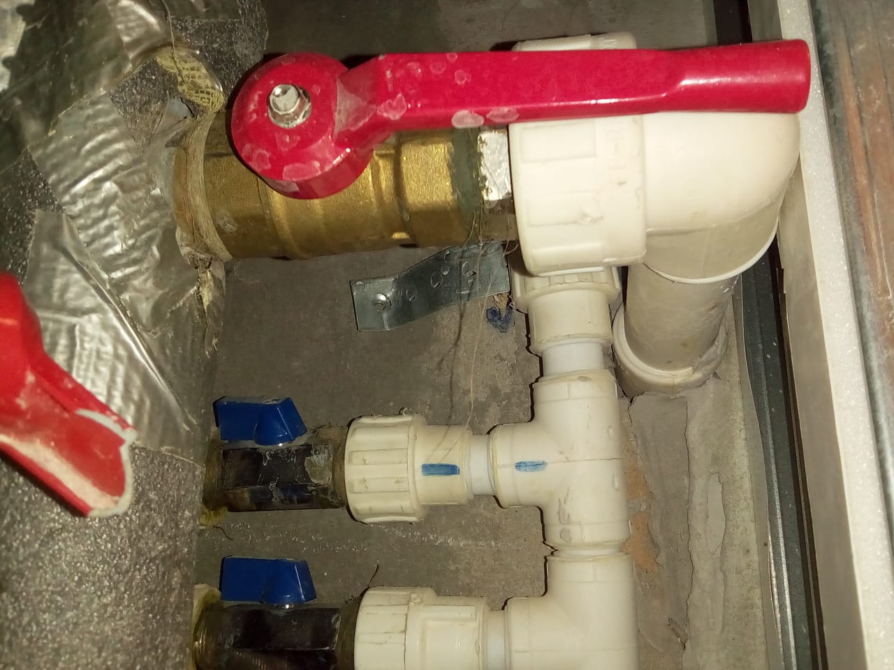

В относительно новом многоэтажном доме, уже когда все сделали ремонт, выяснилось что краны к полотенцесушителям бракованные и быстро гниют. Если их не трогать- ничего в принципе не произойдет, но при попытке открыть кран - будет катастрофа.
Туалет и так был относительно маленьким, поэтому когда уже была сделана подводна к полотенцесушителю, гипсокартон мы сделали вплотную к трубе (см фото)
Вопрос - есть ли способы заменить кран полотенцесушителя не разбирая часть стены (плитка + гипсокартон)

tyrus.home написал: Вопрос - есть ли способы заменить кран полотенцесушителя не разбирая часть стены (плитка + гипсокартон)
Заменить кран может получиться (вырезать пластик и поставить новый кран), а вот восстановить разводку дальше уже маловероятно или даже невероятно, хотя можно и попробовать. Так же кран приварен очень коротким куском трубы и может гнить не только кран, но и этот кусок, а в особенности резьба. Таки надо было ставить краны с американками (возможно не только на кран но и в разрыв трубы, что бы можно было извлечь кусок трубы), тогда шансов заменить кран было бы больше, но в таком узком пространстве могли быть под сомнением, если труба не отводится в сторону (короткая и жёсткая).
Если кусок пластика после поворота достаточно длинный, то можно попробовать после срезания уголка и замены крана попробовать восстановить при напайке нового фитинга и формированием разъёмного соединения (возможно 2 разъёмных соединение - краны с американкой и разъёмное соединение после поворота). Но вероятно смотреть по месту и консультироваться с исполнителем.
Все от пластика до стояка (включая вварку в стояк) - планируется менять
Таки надо было ставить краны с американками Ну вот так вот приняли дом от застройщика :\ теперь всем советуют менять на американки

tyrus.home написал: выяснилось что краны к полотенцесушителям бракованные и быстро гниют. Если их не трогать- ничего в принципе не произойдет, но при попытке открыть кран - будет катастрофа.
Так вроде оба крана на фото - открыты. А что за краны такие, можете фото сделать с логотипом, или просто пару-тройку фото со всех сторон?

tyrus.home, кран убогий и смонтирован шиворот на выворот. Побольше фото с разных ракурсов и фото доступа или подхода к люку.

AKI написал: А что за краны такие, ?
AKI, шар.краны БАЗ (г.Бологое) , редкостное г-но.
